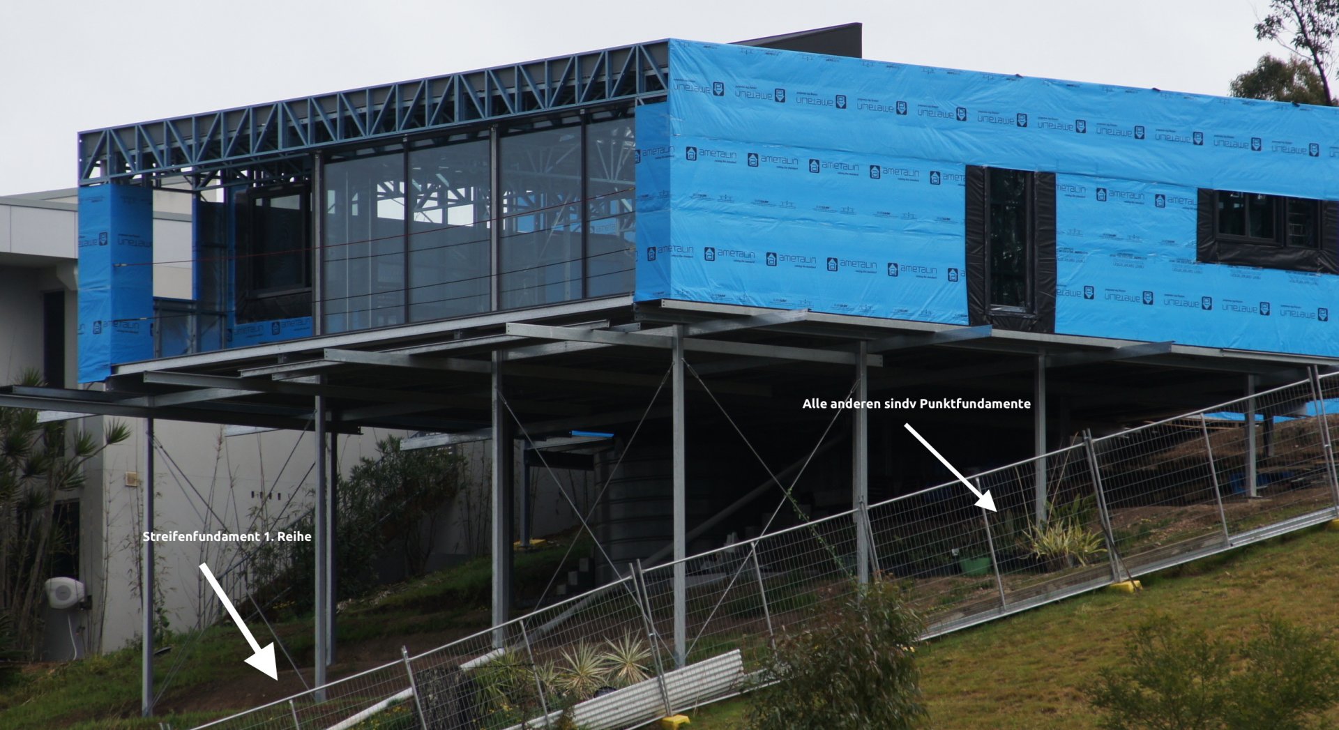

    Hallo, ich bitte um Hilfe, da mir hier die Fachleute fehlen.
    Wir sind ins ländliche Australien gezogen und haben gerade neu bauen lassen und ich benötige wegen eines Bodenproblems Hilfe oder eine zweite Fachmeinung und weiß nicht an wen ich mich sonnst wenden soll.

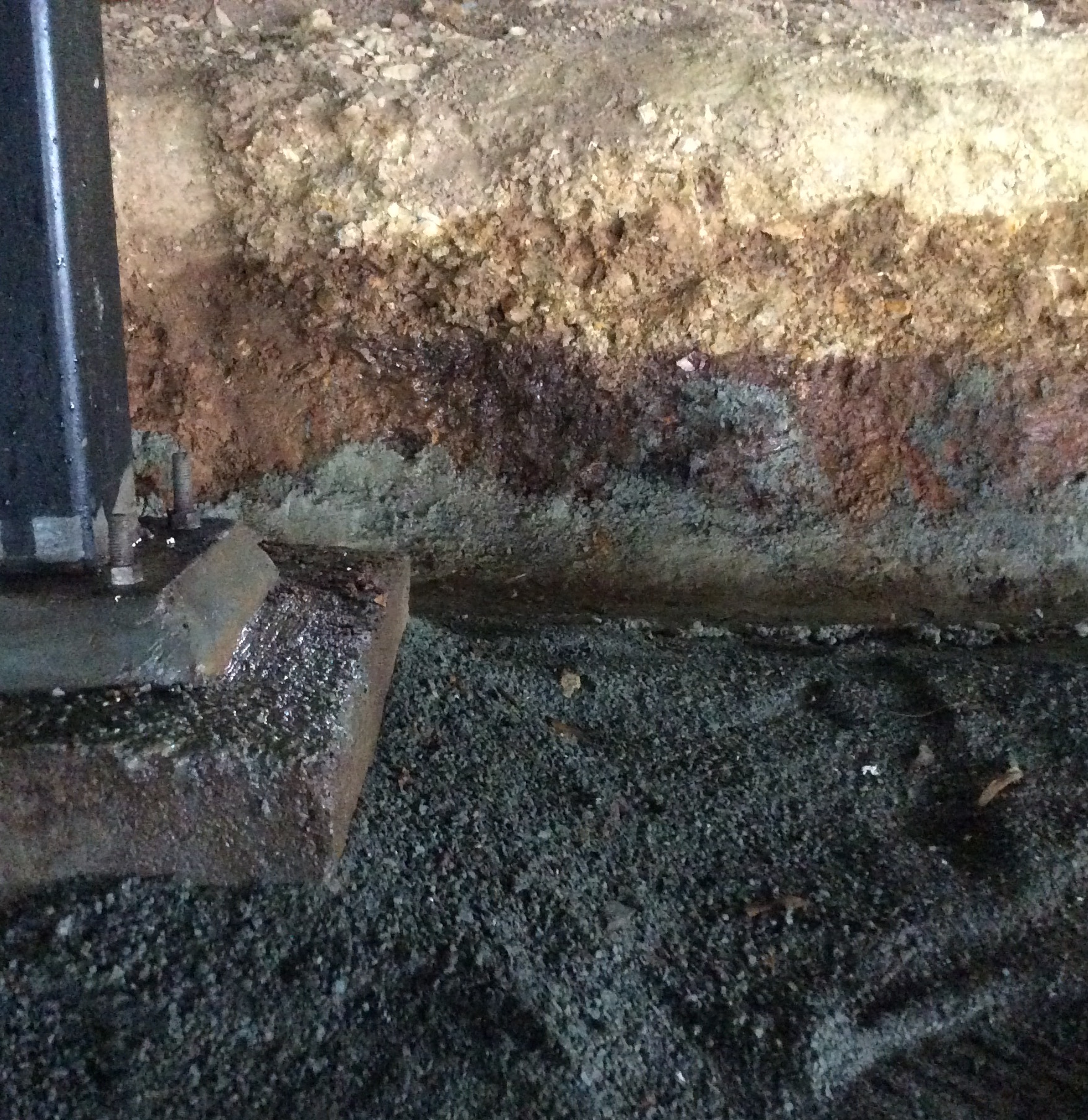

    Problem: Nach 2 heftigen Regenfällen (1. Mal 150 mm, 2. Mal 300mm) haben wir wasserführende Schichten unter unserem Haus an unserem Hang “gefunden”. Der Boden ist recht weich geworden in den oberen 15-20 cm. Es läuft Wasser an einigen Stellen in Rinnsalen heraus. Abstand zu den Fundamenten etwa 60 cm. Bauunternehmer und Ingenieur sagen: No problem, don’t worry.
    Darf ich das glauben und kann ruhig schlafen oder würdet ihr was unternehmen? Wenn ja, was wäre das?

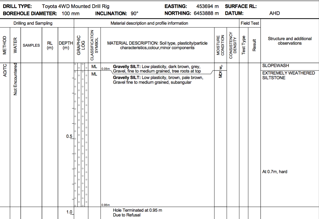

    Ich habe 2 Fotos angehängt und das Bodenbeschaffenheitsgutachten sagte es wäre Schluffstein “EXTREMELY WEATHERED SILTSTONE (Gravelly SILT: Low plasticity, brown, pale brown, Gravel fine to medium grained, subangular).
    Unser Haus steht an einem Hang (20% Gefälle) auf 16 Pfosten. Davon ist die erste Reihe (4 Pfosten) ein Streifenfundament. Die weiteren 12 sind Punktfundamente. Unsere Baufirma hat im Schnitt 90cm tief gebohrt bis auf harten Grund.
    Nach dem ersten Regen haben wir auf die Schnelle eine “Betonrinne” zwischen Wasserschicht und Fundament modelliert, damit das Wasser ablaufen kann.
    JEDE Literaturempfehlung, Rat vom Profi oder Link zu mehr Informationen ist mehr als willkommen. Tausend Dank vorab. boden.png pfosten.JPG problem.JPG

    Bei auf festem, nicht unterspülbarem Grund stehenden Punktfundamenten und sehr durchlässigem Material sind Bedenken wohl unnötig.
    Wenn ein evt oberhalb liegender Hang nicht ins Rutschen kommen kann würde ich mir keine Sorgen machen,
    auch wenn bei uns in Kärnten immer wieder mal Hangrutschungen vorkommen und Straßen verschüttet werden-
    das sind dann aber in aller Regel viel steilere Hänge bzw Berge.
    Manche bauen hier keilförmige Konstruktionen ähnlich einem Schiffsbug oberhalb der Häuser,
    wenn Lawinenabgänge befürchtet werden.
    Oberflächenwasser wird sinnvollerweise auch oberhalb vom Haus seitlich abgeleitet,
    oder ihr baut euch zusätzlich leicht schräg verlaufende Terrassen unterm Haus.
    In welcher Gegend wohnt ihr?

    Oberhalb vom Haus haben wir bereits die Areale trocken gelegt oder versiegelt, aber das Wasser kommt wohl von der gegenüberliegenden Straßenseite. Unser Haus steht zum Glück oben am Hang.
    Wir wohnen 350 km nördlich von Sydney in der Midnorth Coast. Wir waren letzthin in den Medien mit einem der größeren Buschfeuern.
    Danke und viele Grüße

    Dann genügt es doch völlig allenfalls am Streifenfundament einen seitlichen Ablauf des Schichtenwassers zu ermöglichen-
    also beidseitig bis unter die wasserführende Schicht einen kleinen Ablaufgraben erstellen.
    Ggf mit Schotter füllen und Wasser talseitig ableiten.
    Örtliche Baufirmen sollten die Situation beurteilen können, wenn sie lang genug dort tätig sind.
    Vielleicht wäre ein Pool unterm Haus als Feuerlöschteich fürs nächste Mal sinnvoll....
    Wir haben auch einen mit 60 m3- aber nicht zum Löschen

    Genau das werden wir machen. Vielen Dank!
    Erst einmal warten wir bis es trocken ist, aber der Cyclone hat noch mal richtig viel Regen gebracht.... Hier wirds nie langweilig.
