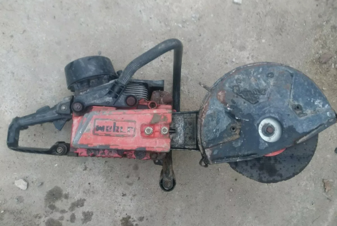

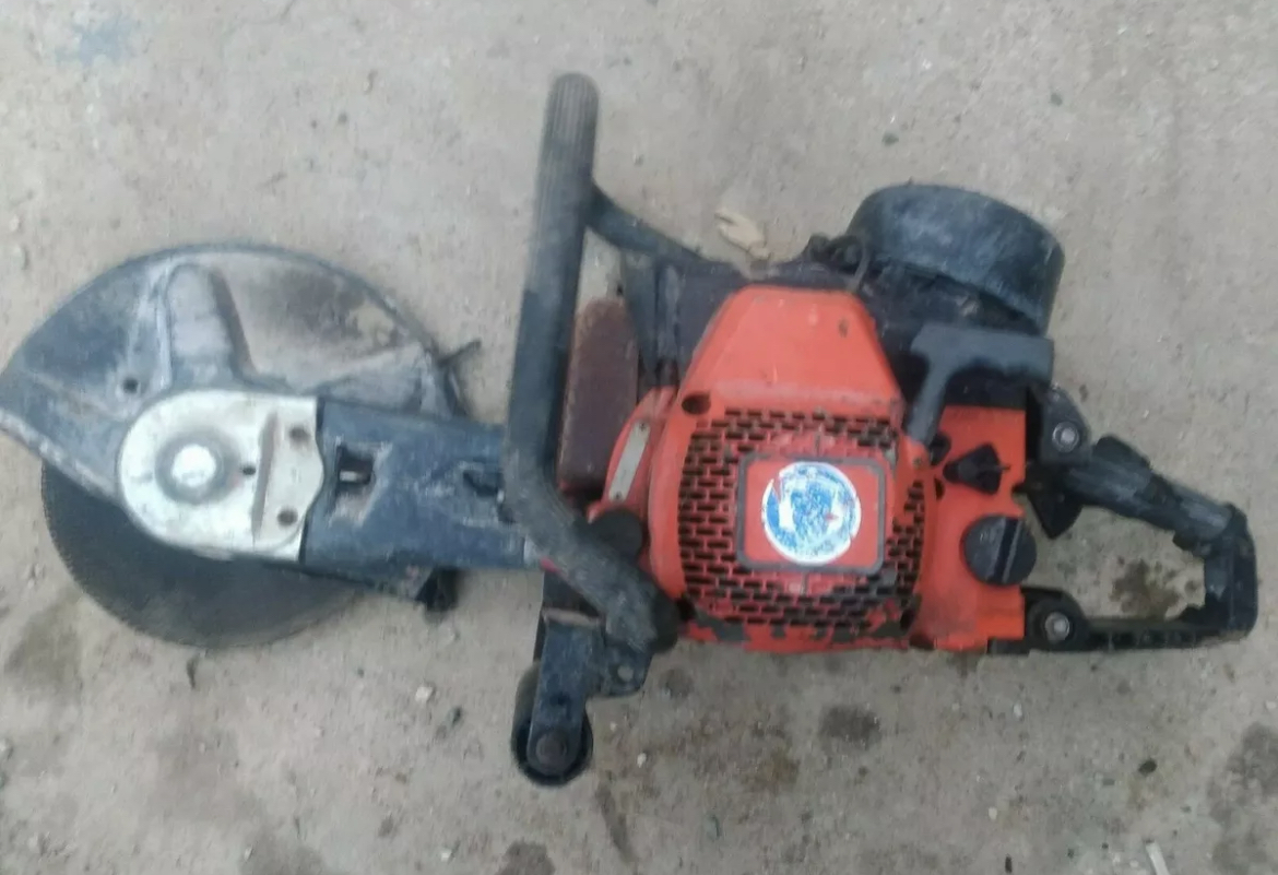

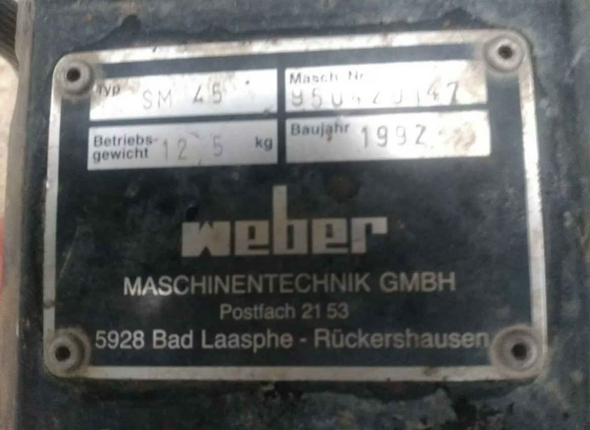

    Hallo Leute
    Ich habe eine alte Weber SM 45 Baujahr 1992 bekommen. Aktuell läuft sie nicht nicht, geht immer wieder aus. Hat von euch jemand dieses Model? Ich suche Unterlagen, digital oder eventuell gegen kosten als Kopie gern auch original. Ist egal da es ja für mich privat ist und auch privat genutzt wird. Wo finde ich Ersatzteile? Selbst bei eBay findet man zu diesem Model nichts was sehr komisch ist. Ist die SM45 eventuell baugleich mit einem anderen Model?
    Ich freu mich auf eure Hilfe

    Vergaser ausbauen und reinigen (Düsen etc.). Das hilft zu 90% nach langen Standzeiten

    den Tank auch reinigen, kann dir jeder Mopedschrauber helfen

    Danke soviel traue ich mir zu. Schraube gern etwas rum und habe sie auch schon leicht zerlegt. Aber meine Hauptfrage wäre eben noch wichtig zu klären woher bekommt man Ersatzteile? Komisch ist das man von diesem Typ nirgends etwas findet. Ok sie ist Baujahr 92 ABER sonst findet man doch immer Teile. Und die Anleitung bzw. Ersatzteilliste wäre. Eben schon. Eventuell Explosionszeichnungen usw.

    Schreib doch der Firma eine nette mail

    Sie lief bei ihm.
    Betriebsmittel waren abgelassen zwecks Versand, sie springt mit Starterspray kurz an aber dann gleich wieder Ruhe. Aber wie ihr alle schon sagt der Vergaser und alles sehr verdreckt. Ich werde erst mal alles reinigen. Mir ging es wie gesagt auch eher um die Unterlagen, um die Daten und wo man Ersatzteile her bekommt. Antriebsriemen, Luftfilter usw usw.
    was das laufen betrifft denke ich wenn sie einmal gut durchgereinigt ist und 10min gelaufen ist dann springt sie sicher auch die nächsten Male an
