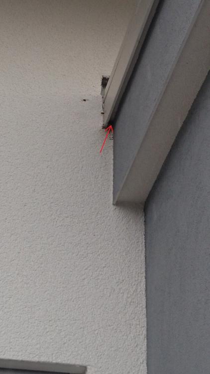

    Wir haben letztes Jahr ein Fertighaus in Holzständerbauweise gebaut.
    Nun sieht man an unserem Vordach, wie durch eine kleine Öffnung (da wo das Vordach an die Wand anschließt)
    massenweise Wespen rein- und rausfliegen. Die müssen in der Wand ein Nest gebaut haben.

    Hier noch ein Foto von der Stelle

    Zum Bild: Die Frage ist auch: ist der Stock in der Wand oder im Dach.

    Wo der Stock genau ist, weiß ich nicht, aber ich schätze in der Wand.
    Wir haben 1m Kniestock, die müssten also schon ziemlich weit nach oben, um zum Spitzboden zu kommen.
    Zudem haben wir ja überall Dampfsperre, da müssen die ja erst mal durchkommen, oder kommen die da so einfach durch?
