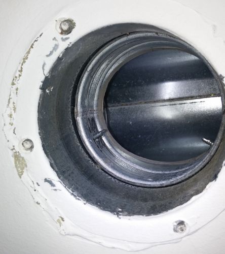

    Fertighaus Bj. 2009 von großer Firma aus Niedersachsen, leider hat sich ein Maus in die Decke über dem EG verirrt und findet seit Tagen nicht wieder raus bzw. will vielleicht auch nicht raus in die Kälte. In den Hohlraum (24er-Balken, von unten Latten und Gipskarton) würde ich gerne eine Lebendfalle stellen. Der einfachste Weg schien über den Lüftungsauslaß. Also Tellerventil ab und es ergab sich das angehängte Bild: das T-Stück der Leitung geht auf eine Art Kragen. Dieser Kragen ist mit Silikon (!) und vier Gipskartonschrauben von unten an der Decke befestigt. Der Kragen scheint von der Innenseite der Decke aus mit Blechschrauben verschraubt.
    Wenn ich jetzt das Silikon abpopele, habe ich eine Chance, den Kragen abzubekommen (etwa weil der doch nur in das T-Stück gesteckt ist und die Schrauben was anderes halten) oder würde allenfalls ein Ausbohren der Schrauben im Rohr helfen?

    Frage ist also, ob der Kragen, von dem man noch die vier Löcher für die Gipskartonschrauben sieht und der mit einem Spalt unterhalb des Elements mit den Blechschrauben zu enden scheint, nach Entfernen des Silikons so rausziehen kann.
    PS: wie lange lebt so eine Maus eigentlich ohne Futter?

    Sollte m.E. so ausbaubar sein.
    Hinter dem Kragen/Stutzen kommt ein Rohrverbinder/Nippel, soweit ich das erkenne.
    Die Blechschrauben scheinen nur durch den Nippel (und das T-Stück?) zu gehen.
    Somit ist der Kragen nur aufgesteckt und sollte sich durch Drehen und gleichzeitiges Ziehen entfernen lassen.
    Die Blechschrauben sind für eine spätere Reinigung, sofern nötig, natürlich hinderlich. Ich habe das bei mir mit Klebeband fixiert, schafft dazu eine zusätzliche Abdichtung.

    Nee, leider scheinen die beiden Blechschrauben genau den Kragen zu halten, denn nachdem ich das Silikon abgerissen und den Kragen einige cm aus der Decke gezogen hatte, kippelte er um diese Schrauben. Leider ist die Leitung so steif, dass ich ihn keine 10 cm aus der Decke bekomme, um die Schrauben von aussen rauszudrehen, und von innen ging es weder mit Zange noch mit Schraubenzieher und Hammer.
    Gestern abend rappelte die Maus noch, heute ist es bislang still (allerdings hat die sich auch nicht ständig gemeldet).

    Sorry, das ist merkwürdig.
    Normalerweise fixieren die Schrauben die Verbindungen. Wenn die eingeschraubt sind und den Kragen fixieren, dürfte sich dieser nicht mehrere Zentimeter herausziehen lassen?!
    Lässt sich der Kragen drehen?
    Die Maus sollte ja nicht unbedingt da oben verwesen...

    Kragen mit gesamtem T-Stück und Leitung läßt sich etwas runterziehen, aber nur so weit, wie es die Leitung zuläßt. Drehen läßt sich der Kragen auch nicht. Wie gesagt, der kippelt um die Schrauben, die sich ca 140° gegenüberliegen.

    Das ist sehr ärgerlich!
    Fragt sich, wie die Blechschrauben gesetzt wurden?
    Die Schrauben könnten von innen abgetrennt werden, was aber nicht ohne Schmutz zu verursachen gehen wird. Ob sich die Schrauben dann ggf. mittels etwas Nachhilfe eines kleinen Fräsers soweit bearbeiten lassen, dass der Formschluss aufgehoben ist oder sich die Schrauben rausdrücken lassen, kann man wohl nur im Experiment erkunden.
    Ggf. lassen sich die Schrauben mit einer kleinen WaPu-Zange drehen, falls man damit hin kommt?

    Habe es schon mit einer gut geriffelten Kombizange probiert, die sitzen bombenfest. Ich fürchte eh, bald ist aus die Maus

    Die Klemmwirkung einer WaPu-Zange ist, wenn richtig gehalten wesentlich größer als bei einer Kombizange. Spezielle Ausdreher könnten ebenfalls funktionieren, wenn det Platz reicht...
