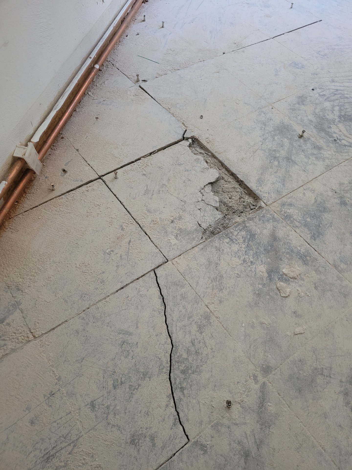

    ich benötige eure Hilfe bzgl eines Bodenaufbaus bzw. teilweisen Ausgleich.

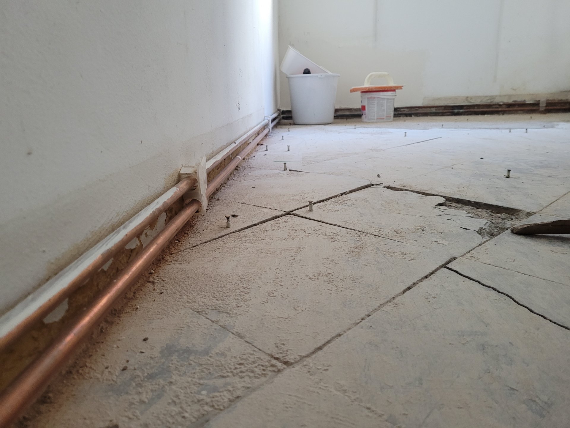

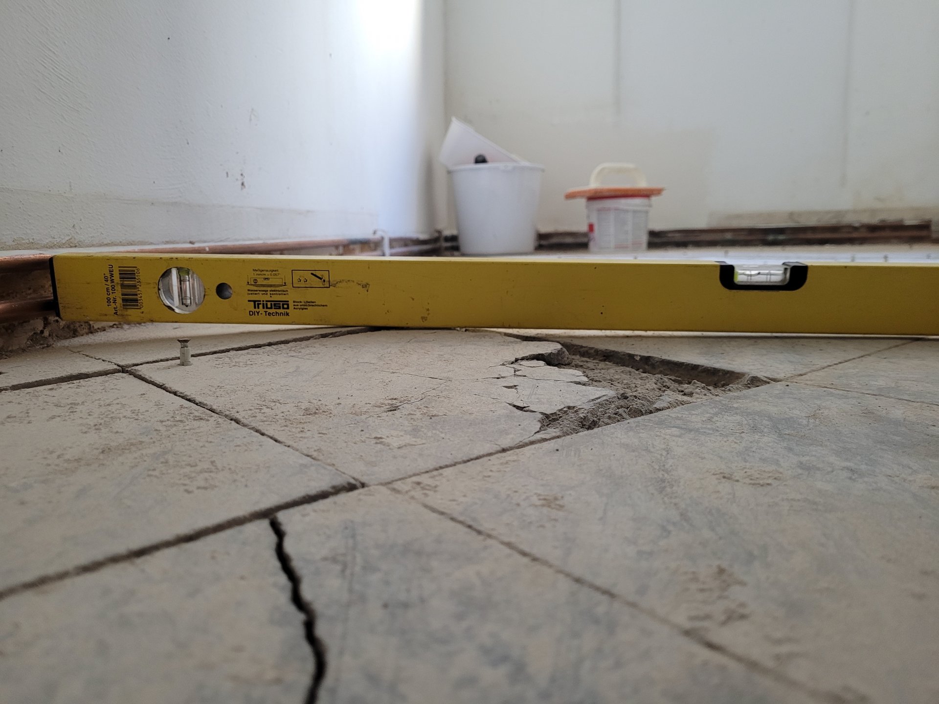

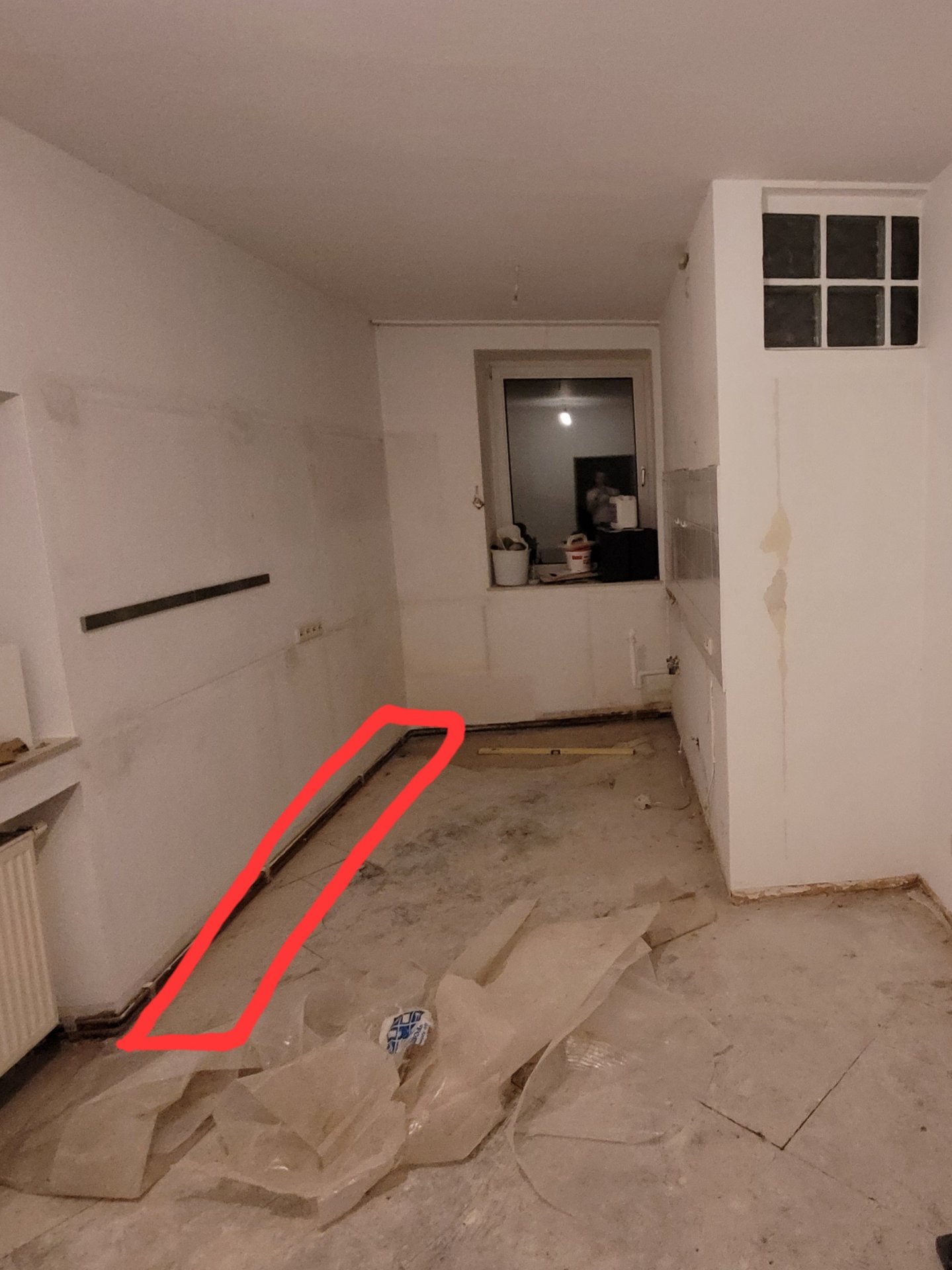

    Ausgangssituation: Es handelt sich hierbei um ein unterkellertes (Kappendecke, ungedämmt, unbeheizt, zw 70 und 80% Luftfeuchtigkeit bei ca. 13°C) Erdegschoß. Nach dem Entfernen des 65 Jahre alten Bodenbelags (10mm Pressspan-Verlegeplatten verschraubt, darunter PU-Dampfsperre und verklebten PVC-Boden) kamen alte Zementfliesen(?) (siehe Fotos) zum Vorschein. Der Untergrund an sich ist eigentlich ziemlich ausnivelliert, bis auf eine Stelle in der Küche. Hierbei habe ich, aufgrund einer Wölbung, eine Höhenuterschied von ca. 20-25mm in Abstand von 20cm zur Wand hin, auf einer Länge von ca. 2,5m (siehe Bild 4. Im rotmarkierten Bereich fällt der Boden zur Wand hin um ca. 25mm in der Höhe ab).
    Frage bzw. Idee: Könnte man diesen Unterschied separat oder im Ganzen mit einer selbstnivellierenden Ausgleichsmasse (wenn ja welche?) beheben?
    Falls nicht, wäre meine Idee gewesen, diesen Bereich partiell mit einer gebundenen Schüttung (bituperl), welche auf der Dampfsperre liegt, auszugleichen und anschließenden mit schwimmend, miteinender verklebten OSB3 Platten (oder doch Trockenestrichplatten?) zu belegen.
    Wie sähe, je nach Ausgleichsmethode der weitere Aufbau aus? Ein bißchen Spiel in der Aufbauhöhe ist gegeben, da meine Rohbaumaße der Türöffnungen bei 204cm Höhe liegen.
    Bin auf eure Ideen bzw. Verbesserungsvorschläge gespannt.
    Vielen Dank für eure Hilfe.

    Hallo
    Alter Boden raus,und einen sauberen Boden für einen Estrich erstellen.
    Wo möchtest du die Ausgleichschicht giessen? Der kann ja keinen Verbund mit etwas festen herstellen.
