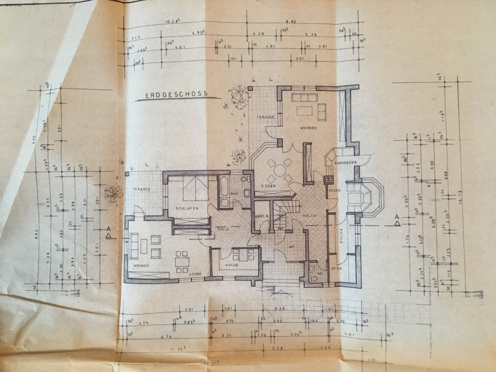

    Hallo liebe Gemeinde,
    ich bin neu hier im Forum und auch leie was das Bauen betrift. Ich hoffe Ihr könnt mir meine fragen beantworten und ich bin richtig hier im Forum.
    Anbei ist die Statik und der EG Grundriss eines Hauses welches ich gekauft habe. Haus ist Baujahr 1983.
    Ich möchte nun gerne einige umbauden machen und bin mir nicht Sicher ob es funktioniert.
    Fragen:

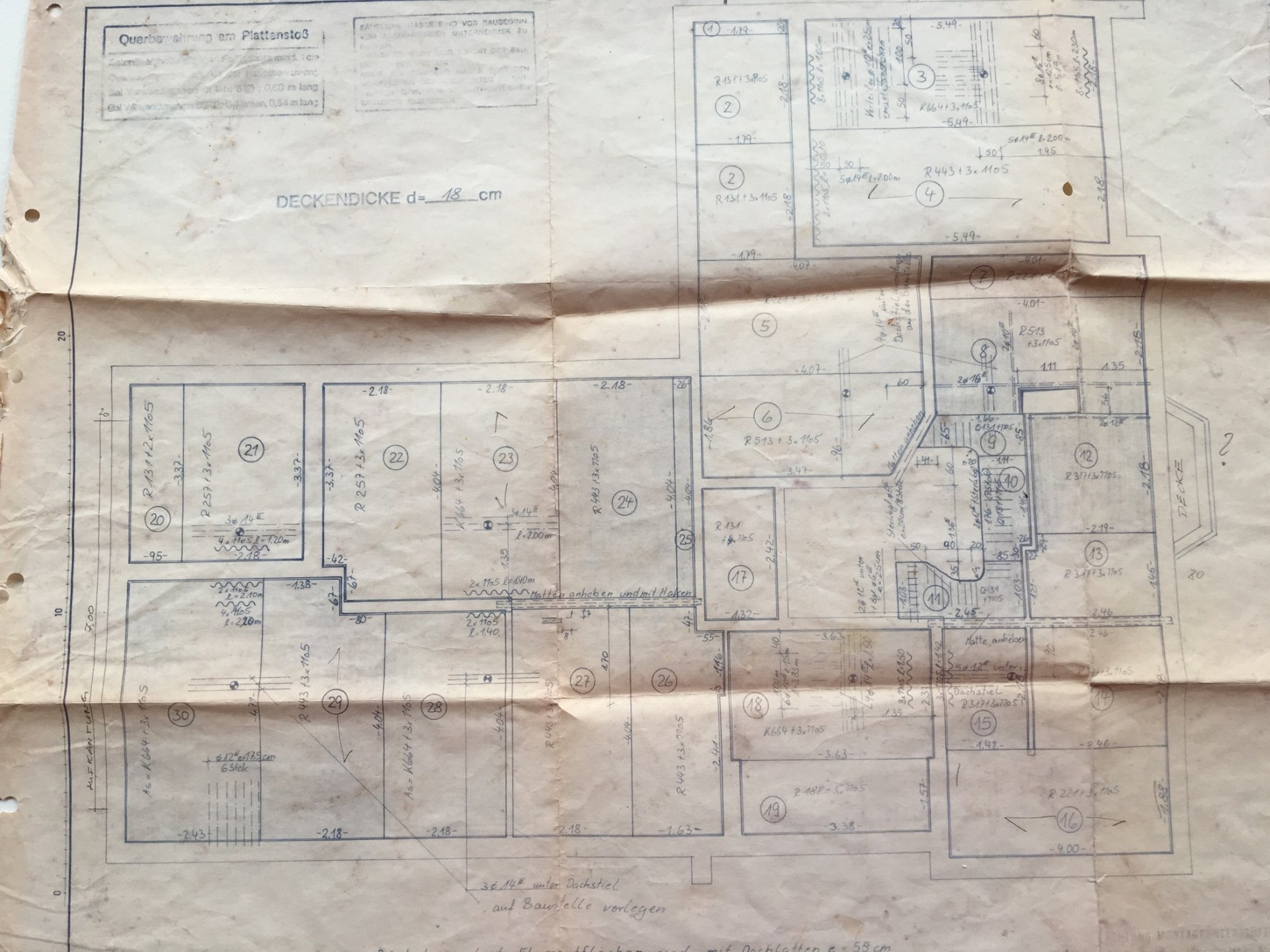

    Ich möchte die Wand zwischen Platte 27 und 28 herraus nehmen. geht das?
    Ich möchte in der Platte 28 ein Loch schneiden. (1,3 x 0,8 cm) Possition: in der oberen rechten Ecke.

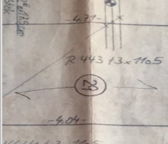

    Was bedeuten die Angeben R443+3x11o5
    Was bedeuten die ganzen Pfeile und Striche

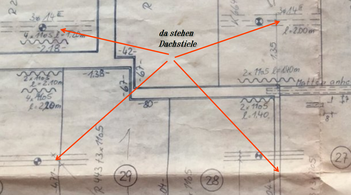

    Baustahl-Doppelstegmatte R443,
    + 3 Zusatzeisen 14mm alle 11,5 cm , darauf stehen auch die Dachstiele
    Die Wand darunter entfernen : vorher den Statiker fragen, dürfte schwierig werden

    Wow, vielen Dank schon mal für die Antworten. Das hilft schon einmal ein bisschen. Warum glaubst du das es schwierig werden könnte? Für mich mit meinem Leienhaften verständniss liegt die Platte 28 doch nur auf den kurzen Seiten auf. Die 27 ebenfalls. Oder übersehe ich da was. Bin verwundert dass ich diese Innenwand sehe und die anderen innenwände nicht.

    Lass es deinen Statiker rechnen.
    Der kann dir ein Konzept mit den nötigen Ersatzmaßnahmen erstellen.

    Das ist doch diese 11,5 Wand in der Küche? Die ist nicht tragend, aufwendiger wird der Durchbruch, das Grundproblem liegt aber in der R Matte diese ist nicht konform ab 2004 glaube ich und somit nur noch mit gesonderter Bemessung/Nachweis oder für statisch untergeordnete Bauteile zu verwenden.

    Du oller Statiker @bauspezi 45 die Wand kann weg, die bekommt keine Last ab, das ist doch erstmal ersichtlich :D ggf die Knoten nachrechnen- der Durchbruch ist das interessante aber auch da gibt es Lösungen.

    @bauspezi 45 noch mal ganz langsam - diese 11,5 Wand in der Küche ist nicht tragend. Die Lager Matte r443 ist seit 2004 nicht als statische Matte zugelassen ( gab noch Übergangszeit etc), das Gebäude ist vorher errichtet, ergo nach dem damals geltenden Kriterien. Da du ja soviel Statik in deiner Meisterschule hattest und über sicher weitreichende Erkenntnisse verfügst, sieh doch bitte nach Duktilität nach, ansonsten bemessen mal fix, aber bitte nimm mbaes,dlubal, die oder Harzer zur Not PBS-damit wir zum selben Ergebnis kommen. ( Die Lagermatte R443 ist nach Ablauf der Übergangsfrist zum 31.12.2004 nicht als duktile Matte einzustufen und darf daher nur noch als nichtstatische Matte eingesetzt werden) in DIE seit 2002 sogar ausgenommen, aber guck selber nach wenn nicht glaubst.
