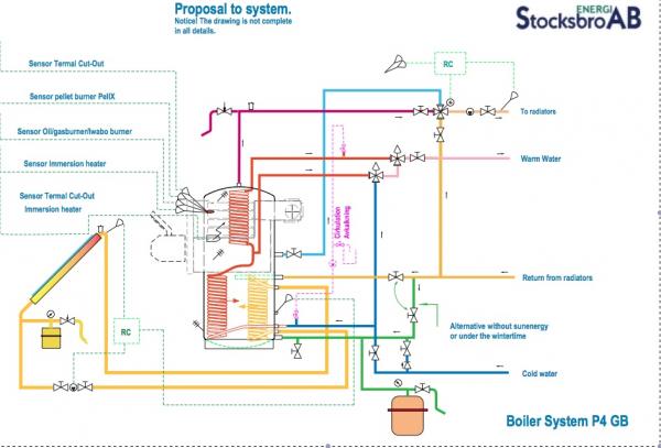

    Guten Morgen zusammen,
    wir erleben gerade den zweiten Winter in unserem Neubau. Unser Problem trat letztes Jahr im Prinzip ebenfalls schon auf, damals gab es aber noch kleinere Defekte am Heizsystem, die wir als Ursache vermuteten; außerdem waren die Einstellungen noch nicht optimal (was sie aber jetzt vermutlich auch noch nicht sind...).
    Zuerst mal eine grobe Übersicht über unsere Heizungsanlage in Stichpunkten:
    - Holzständerhaus
    - FBH
    - Pelletheizung mit Vorratssilo im Keller
    - Paradigma Solarthermie
    - Heizkessel: Stocksbro Bio-Sol P4, 630l Speicher
    Es geht um folgendes Problem: Bei kalten Außentemperaturen kann man alle paar Tage morgens nur lauwarm duschen. Das betrifft teilweise auch schon die erste Person (2 Erw.), die duscht.
    Wir haben einen Kombikessel mit Warmwasserspeicher, damit meine ich, dass in dem gleichen Kessel das Wasser für die FBH und das Warmwasser zum Duschen etc. erwärmt werden, natürlich in getrennten Kreisläufen. Das FBH-Wasser ist dabei quasi der Speicher/Erwärmer für die Spirale mit dem Duschwasser. Unser Brenner schaltet sich bei 64°C Kesseltemperatur an und bei 86°C aus. Wir vermuten, dass 64°C Kesseltemperatur, durch die das Duschwasser im schlechtesten Fall zum Erwärmen geschickt wird, im Winter nicht ausreichen, um das von außen kommende sehr kalte Wasser auf eine vernünftige Duschtemperatur anzuheben.
    Unser Problem ist jetzt, dass wir nicht wissen, ob wir einfach die Untergrenze von 64°C erhöhen sollen (dann verbrauchen wir natürlich deutlich mehr Pellets) oder ob das Problem an einer anderen Stelle liegt. Unser Heizungsmonteur (vom GÜ) hatte uns damals bei der Installation den Standardbereich 60°-80°C eingestellt. Leider hat er mehrfach einen nicht übermäßig kompetenten Eindruck bei uns hinterlassen, so dass er jetzt nicht unsere erste Anlaufstelle ist.
    Nach unserem Verständnis müsste man eigentlich nur dem Brenner sagen können, dass er grundsätzlich z.B. um 5:00 Uhr morgens den Kessel hochheizen soll, egal wie hoch/niedrig die Temperatur darin ist. Dann hätten wir in den Morgenstunden auf jeden Fall genug warmes Wasser. Leider ist eine solche Einstellung nicht vorgesehen.
    Könnt ihr uns dabei helfen, die optimalen Einstellungen zu finden oder herauszufinden, ob da irgendetwas nicht richtig läuft/installiert ist? Welche Detailangaben benötigt ihr dazu? Ich hoffe, dass ich mich laienhaft verständlich ausgedrückt habe ;-)
    Mit unserer Heizkurve sind wir nach einigem Probieren mittlerweile eigentlich sehr zufrieden; das Heizen läuft gut, also geringer Verbrauch, konstante Wärme im Haus.
    Herzlichen Dank

  15. #15 Viethps, 30.12.2012
    Viethps
    Viethps
    03.10.2010
    1.171
    381
    Dortmund
    Knackpunkte:
    - Das Ventil im Heizungsrücklauf in der orangenen Leitung sollte unter den Umständen zu sein, dafür das in der grünen offen ( alternative without sunenergy...)
    - Der Mischer, der zur Mittelanzapfung kaltes Wassser zumischt, muß dicht sein.
    Offensichtlich stimmt die Regelung nicht. Oder der Mischer hängt. Oder.....

  16. Azalee
    Azalee
    23.02.2010
    656
    Danke!!! Ich glaube, das ist tatsächlich der springende Punkt!
    Das ist der sog. Winterbetrieb, glaube ich. Nach dem hatte mein Mann den Heizungsmonteur gleich am Anfang schon gefragt. Die Antwort war irgendwie diffus, dass das bei uns nicht ginge oder nicht sinnvoll sei oder so, und angeblich hätte die Solarthermie damit zu tun, weil die ja wassergeführt ist (Paradigma). Die wird automatisch bei Bedarf gespült, damit sie nicht einfriert. Da hätten wir vielleicht kritischer nachfragen müssen...
    Wir haben uns das jetzt eben noch mal vor Ort angeschaut: Beide von dir genannten Ventile wurden bei uns gar nicht installiert, ebensowenig der grüne "Bypass", über den der Rücklauf umgeleitet werden könnte :wow An dem untersten Kesselanschluss ist lediglich der Ausgleichsbehälter angeschlossen. Die Solar hat mit den Leitungen nach unserem Ermessen gar nichts zu tun...
    Hätten zu einer fachgerechten Installation der Anlage nicht auch diese fehlenden Teile gehört? Das können wir reklamieren, oder nicht?
    Vielleicht hängt da tatsächlich etwas. Können wir das selbst feststellen? Es ist ein ESBE Series VTA 300, falls das hilft.
    Die Steuerung für die FBH ist übrigens eine CETA 106, nur so der Vollständigkeit halber.
    Nach Neujahr kontaktieren wir auf jeden Fall den GÜ...

    Die oben verlinke Anleitung bezieht sich ja nur auf den Speicher mit eingebautem Kessel. Für alles andere verweist sie ausdrücklich auf separate Manuals. Der Hydraulikplan im Manual ist ja nur ein Proposal, bei Dir kann das evtl. auch anders aussehen (und trotzdem "richtig" sein). Alle externen Komponenten müssen dann auch extern gesteuert werden, und da scheint mir das Problem zu liegen. Aus Deinen Beiträgen lese ich, dass es ein paar Steuerungen für einzelne Komponenten gibt, aber das Zusammenspiel klappt nur rudimentär und einige Funktionen (z.B. Zeitsteuerung der Warmwassererzeugung) scheinen zu fehlen oder nicht ordentlich verdrahtet (physisch oder logisch) zu sein.
    Ich würde den Ersteller der Anlage antanzen lassen, bei der Vielzahl der Einzelkomponenten, die regelungstechnisch undurchschaubar ineinander greifen lässt sich das imho kaum durch Ferndiagnose lösen. Eigentlich sollte es ja sowas wie ein Systemkonzept geben (zumindest im Kopf des Erbauers) aus dem auch hervorgeht, welche Dinge wie geregelt werden ...

    Da hast du sicher recht. Bezüglich des Winterbetriebs steht allerdings auf einem Wartungsübersichtsblatt, das wir in dem Stapel an Unterlagen noch gefunden haben, ganz klar, dass im Winter das eine Ventil offen und das andere geschlossen sein soll. Genau wie es Viethps beschrieben hat.
    Mein Mann meint sich jetzt auch genauer zu erinnern: Die Rücklauftemperatur unserer FBH sei laut HB wegen unserer niedrigen Vorlauftemperatur so gering, dass sich insgesamt quasi kein Unterschied ergeben würde. Naja, zwischen 21°C (aktuell im untersten Bereich des Kessels) und 27°C Rücklauftemperatur besteht ja nun schon ein Unterschied. Wie relevant der ist, kann ich nicht einschätzen, aber da der Rücklauf ja permanent dort unten ankäme...
  19. #19 Rosmarin, 30.12.2012
    Rosmarin
    Rosmarin
    12.04.2012
    379
    Dipl. Physiker
    Wenn das bei Dir so verbaut wäre, würde ich sagen: probier's aus. Das würde den unteren Teil des Speichers, also um die 300l, auf 27° bringen und somit rein rechnerisch die Energiemenge zusätzlich in den Speicher lagern, die Du brauchst um 60 l Duschwasser von 10° auf 40° zu bringen.
    Wenn bei Dir der Rücklauf in die Mitte des Speichers geht und in den Vorlauf das Wasser aus dem oberen Teil über die violette Leitung gemischt wird, dann steht Dir effektiv nur der halbe Speicher zur Verfügung und Warmwasser und Heizung bedienen sich beide aus diesem reduzierten Wärmevorrat. Und an kalten Tagen reicht's halt dann nicht mehr für beides. Du könntest auch über die hellblaue Leitung nicht ganz so warmes Wasser aus dem mittleren Teil des Puffers für die Heizung heranziehen (was für die FBH locker warm genug sein dürfte), dann bliebe im oberen Teil mehr heisses Wasser für's Duschen. Wie auch immer, mir scheint, dass Du oder Dein Heizungsbauer das Anlagenkonzept noch nicht so ganz verstanden und mit der Steuerung abgestimmt habt.
  20. Azalee
    Azalee
    23.02.2010
    656
    Der Kessel hat nur einen Auslass für die FBH, nämlich ganz oben.
    Was uns eben erst klar geworden ist (korrigiert mich, wenn das falsch ist): Der Mischer für die FBH sorgt ja dafür, dass nur ein sehr geringer Teil aus dem heißen Kesselwasser bezogen wird. D.h. der Großteil des Wassers aus dem Rücklauf geht direkt wieder zurück in die FBH. Da die Vorlauftemperatur derzeit bei 29-30°C liegt und die des Rücklaufs bei 27°C, kommt nur sehr wenig Wasser aus dem Rücklauf in den Kessel zurück. Da dürfte es demnach tatsächlich fast egal sein, wo die paar Tropfen landen, oder?
