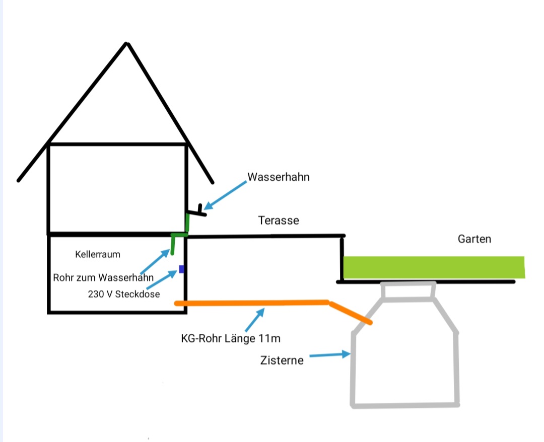

    Ich bräuchte Tipps bzw. Ratschläge von erfahrenen Handwerker oder Bauherren wie ich meine 8 Jahre alte Zisterne endlich mal anschließen kann auch welche Art von Pumpe man einsetzen könnte?
    Die Zisterne ist im Garten vergraben.
    Zugang von oben ist aber vorhanden mittels Revisionsschacht.
    Die Zisterne ist mit einen 160er KG-Rohr mit dem Kellerraum verbunden, die Entfernung (= Länge) ist ca. 11m.
    Im gleichen Kellerraum geht ein Rohr (mit Ausengewinde) in die Decke, welches oben auf der Terrasse zum Wasserhahn führt. Desweiteten ist in der nähe des KG-Rohrs im Kellerraum eine Steckdose.
    Jetzt kommt es zu den eigentlichen Fragen:
    1. Wie bzw. was für eine Pumpe setzte ich dort am besten ein?
    2. Was führe ich durch das KG-Rohr, eine Stromleitung für ne Pumpe in der Zisterne oder besser ein Wasserschlach zum Wasser ansaugen?
    Auch hinsichtlich was sicherer ist, bzgl. Wasserschaden im Keller.
    Ich hoffe ich kann das Teil nach 8 Jahren endlich mal mit euren Tipps zum Laufen bzw. Fließen bringen.
    Ich wäre euch echt dankbar für gute Tipps.
    Anbei eine Skizze.

    Geht es nur ausschließlich darum diesen Wasserhahn zu versorgen? Was soll da dran? Gartenbewässerung oder nur ab und zu eine Gieskanne befüllen?

    Ja genau, es soll nur der Wasserhahn versorgt werden. Wir haben viele Pflanzen auf der Terrasse stehen die jetzt jeden Abend gegossen werden müssen mit der Gießkanne, bzw. wenn möglich auch mal einen Schlauch an den Wasserhahn anschließen und damit
    direkt Gießen (weiß nicht ob das eine andere Pumpetechnik benötigt).
    Das wichtigste für uns ist in erster Hinsicht das da erstmal Wasser rauskommt.
