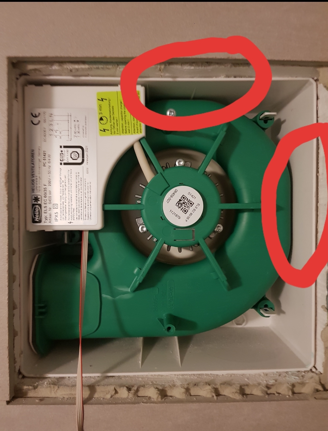

    Der Badlüfter ist press in der Rigipswand. Kann gerne Fotos beifügen. Das stlrgeräusch habe ich auch als Audio (merke aber an, manche Player filtern da irgendwie die Frequenz kaputt).
    Es sind die grünen Heluo ELS die in so nem 4eck Plastikgehäuse sitzen, hier wird die ganze Lüftereinheit nur eingeklipst.

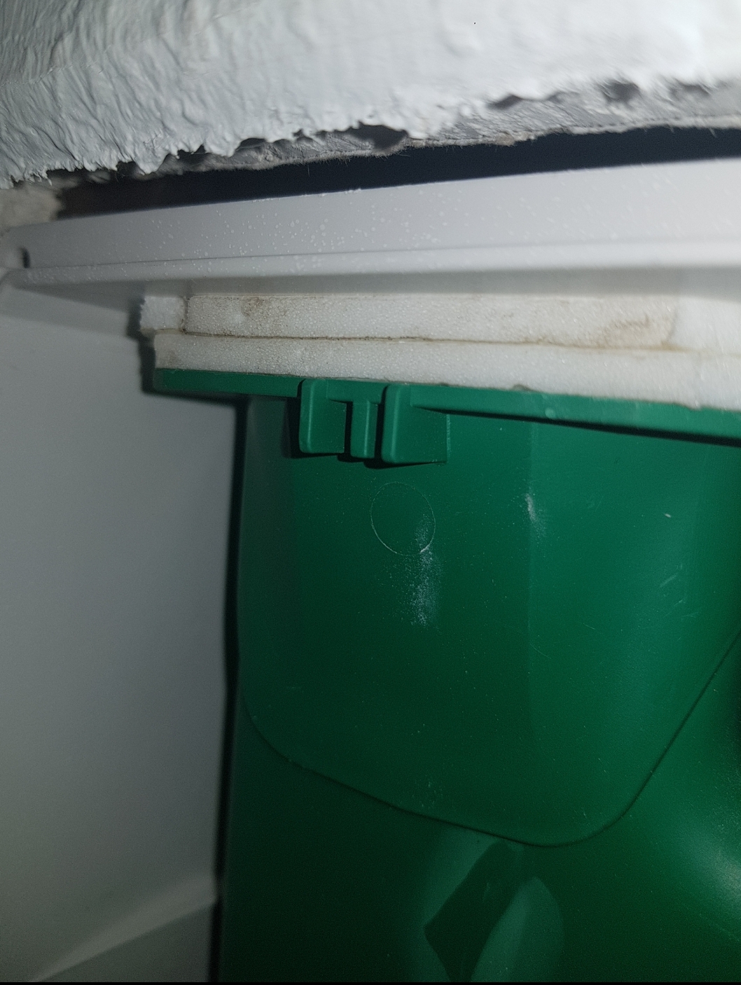

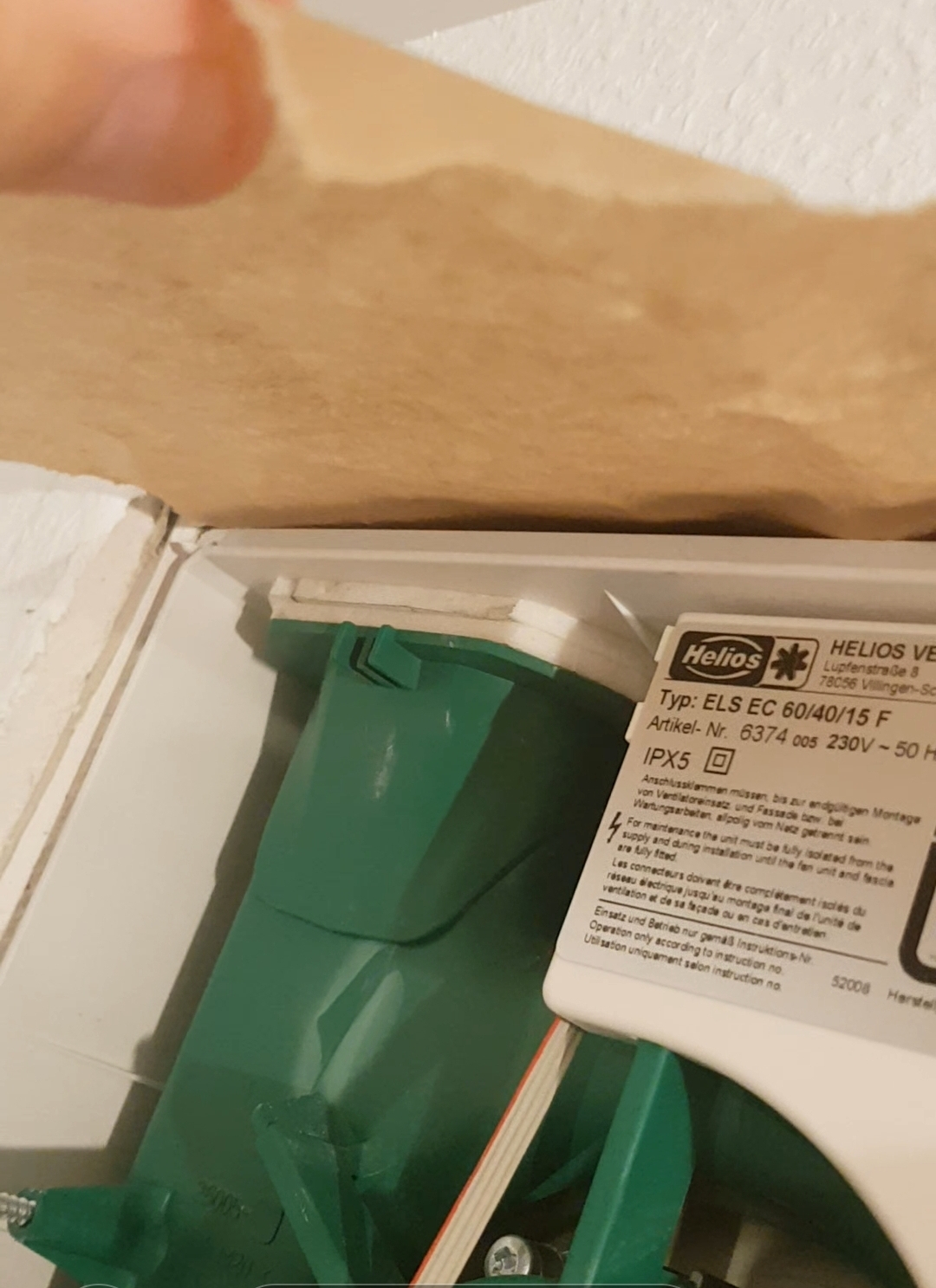

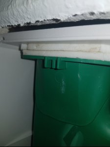

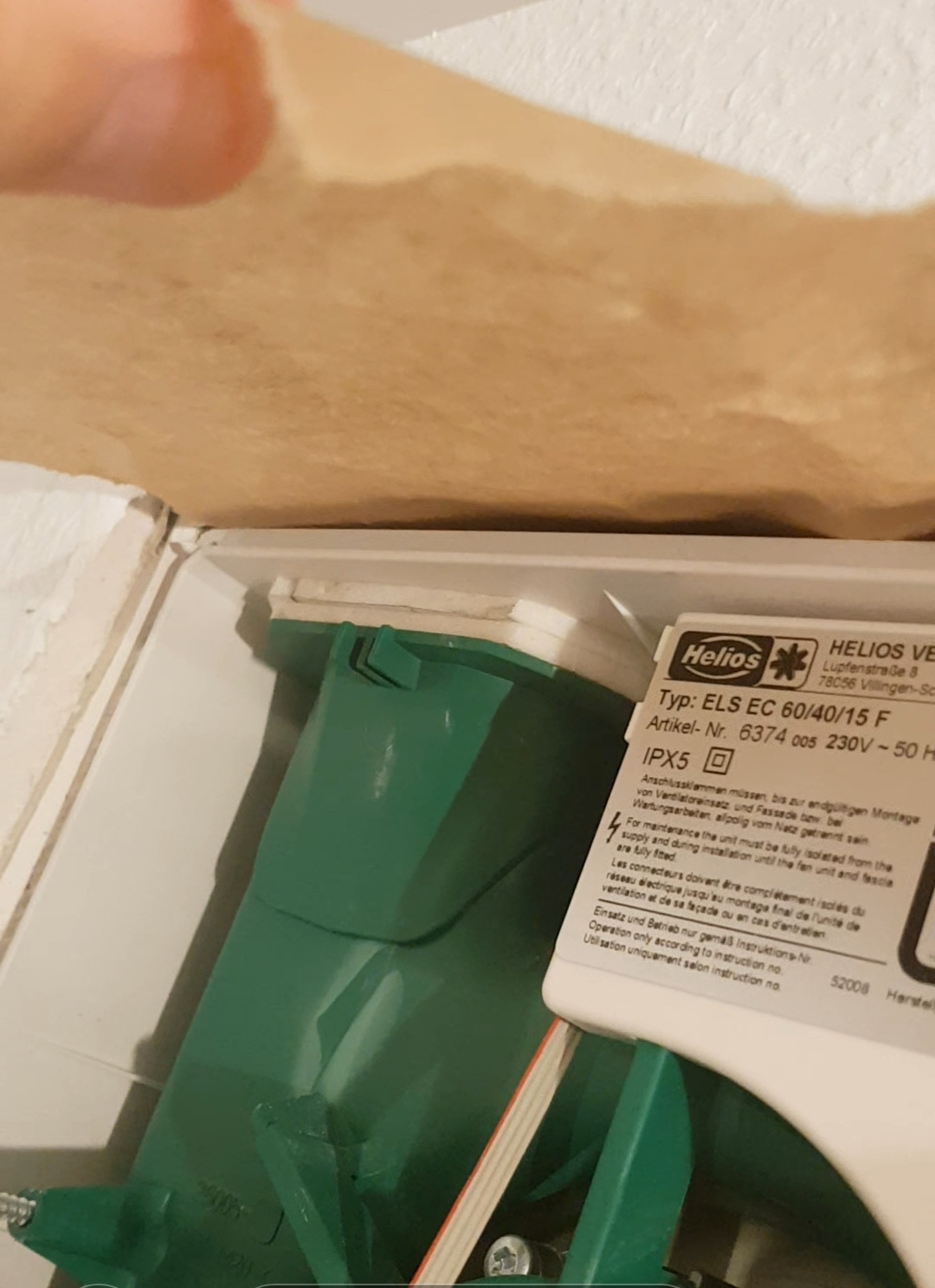

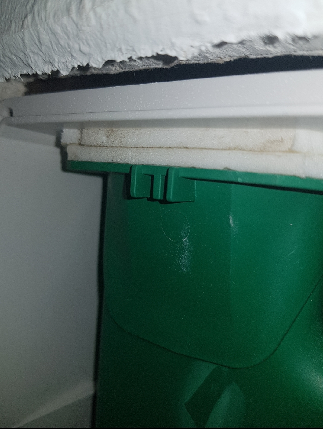

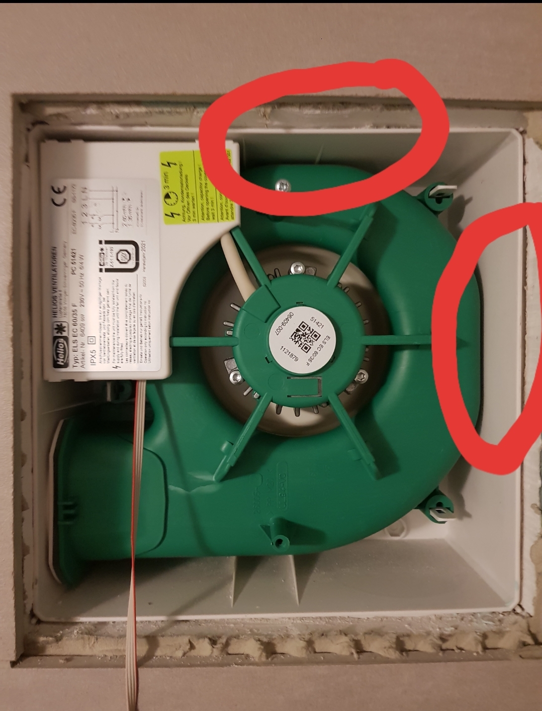

  4. #4 SiKr1978, 11.07.2022
    SiKr1978
    SiKr1978
    10.07.2022
    Hier mal 3 Bilder.
    Die ersten zwei sind der Küchenlüfter (übrigens ringsherum so viel Platz ins Gehäuse, mitunter sogar etwas mehr) inkl.nem Bild wo man sieht dass ich da am Auslass was durchdchieben kann, sollte das nicht dicht verbunden sein?
    Und dann einmal der Problemlüfter, die roten Markierubgrn zeigen wo ich zb das gehäuse etwas drücke/verziehe damit das Problem eine gewisse Zeit weg ist (nie Lange). Akutell habe ich dort Filzgleiter eingeklemmt die Zeitweise Abhilfe schaffen
  5. #5 Fred Astair, 11.07.2022
    12.801
    6.651
    Merkst Du eigentlich selbst, dass Du Dir widersprichst? Es stört Dich, weil es nicht stört!
    Es macht also keinen Unterschied, ob der Lüfter läuft oder nicht? Dann kann der Lüfter ja nicht ursächlich sein.
    Die Mitarbeiter der Firma stellen störende Geräusche fest aber sie sagen es ihrem Chef nicht?
    Das was Luft zur umlaufenden GK-Wand hat, ist der Brandschutz-Einbaukasten. Bei Dir hat er vermutlich keine Brandschutzanforderungen zu erfüllen und muss nicht abgedichtet sein. Der eigentliche Lüfter ist das grüne Teil und der wird tatsächlich nur eingeclipst.
    Auf den Abluftanschluss des Kastens dürfte draußen ein Aluflexrohr aufgesteckt sein.
    Die ELS-Serie ist tatsächlich die leiseste am Markt und ich habe davon schon hunderte verbaut. Vibrationsgeräusche hatte ich bisher ganze zweimal und in beiden Fällen hatten die Lüfterschaufeln eine dicke Staubkruste angesetzt, weil jemand meinte, den Ventilator ohne Filter betreiben zu können.
    Klapp doch mal die Abdeckung hoch und zeig uns Deinen Filter.

  7. #7 SiKr1978, 11.07.2022
    SiKr1978
    SiKr1978
    10.07.2022
    Sorry kann irgendwie nicht editieren,
    Ist das beim Küchenlüfter also normal dass der da schief und verschiebar drin sitzt/liegt und ich über den Auslass im Gehäuse etwas schieben kann?
    Ps, also ich weiss nur es gibt sich Brand/Rauch Klappen. Denke schon dass hier Brandschutzanforderungen bestehen (Baukahr 2021)
  8. #8 Fred Astair, 11.07.2022
    12.801
    6.651
    Doch, das kannst Du oder solltest Du können. Unten links "Werkzeuge" - "Bearbeiten".
    Es wäre schön, wenn Du Dir Deine Texte immer nochmal durchlesen würdest.
    Sicher bestehen die und zwar für die Deckendurchbrüche des senkrechten Schachtes und für die Rauchdichtigkeit des Etagenabzweiges. Letztere ist durch die Rauchschutzklappe des Anschlussstutzens im Einbaukasten vorhanden.
    Nicht erforderlich dürfte bei Dir eine Abschottung des Kastens zum hinter der GK-Wand liegenden Hohlraum sein.

    Für etwas Verwirrung sorgt dass der Badlüfter bzw. dessen Einbaurahmen/Gehäuse so auf Press sitzt (
    Es ist der Helios Lüfter der dieses Geräusch produziert und auf das Gehäuse/oder Einbaurahmen überträgt. Merkt ma daran dass er mit Geräusch auch mehr mikrovibriert (nenne es mal so), wie auch dann das Gehäuse. Sagte ich aber jetzt schon mehrmals. Daher sagte ich auch, die rot markierten Bereiche auf dem Foto sind so die Beteiche wo leichte Veränderungen am Gehäuse das ganze abschwächen/minimieren.
