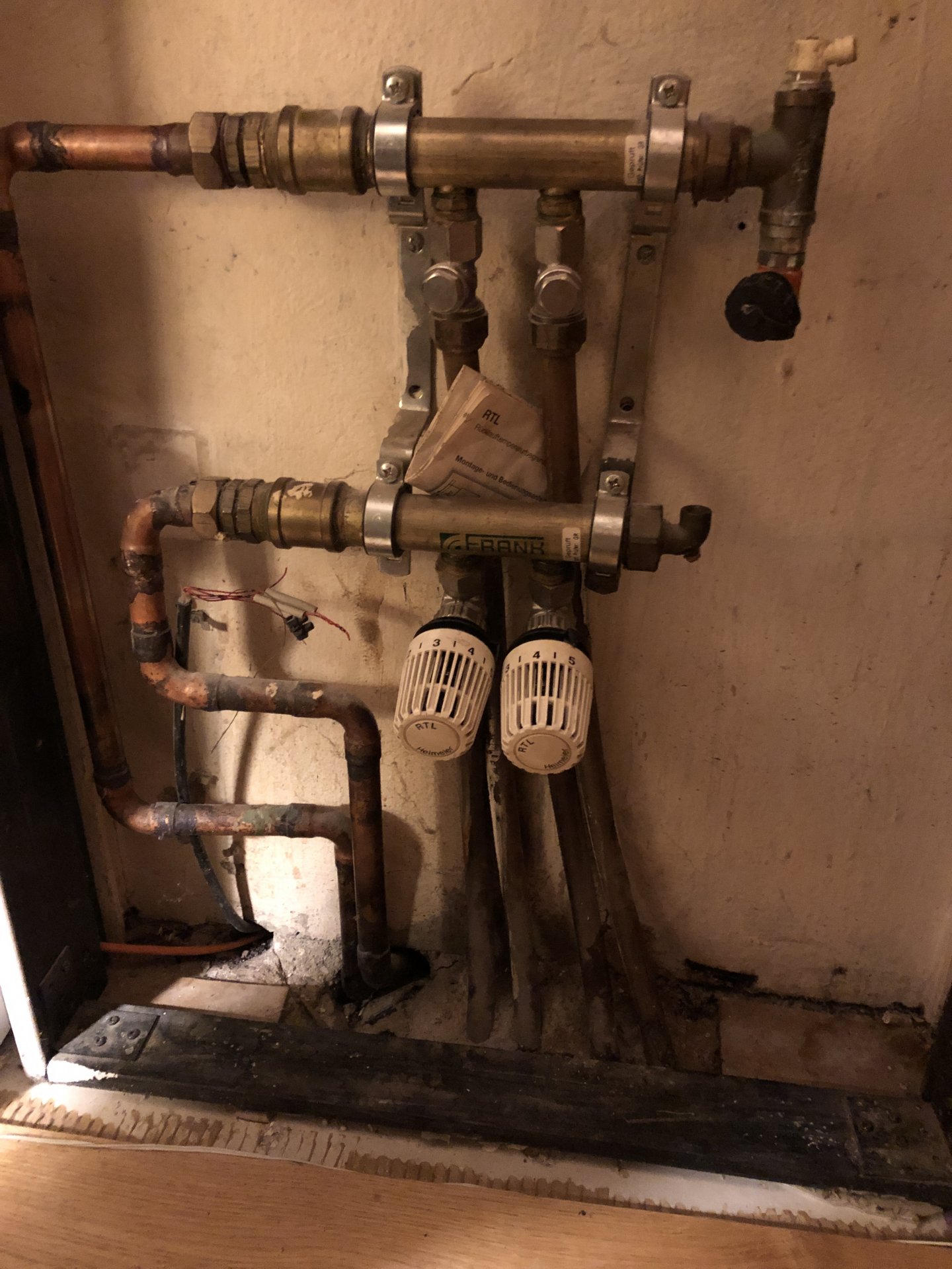

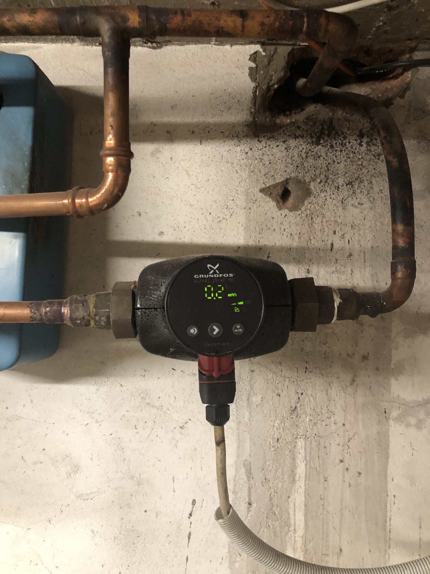

    ich habe eine Fußbodenheizung übernommen, die ein recht grosses Zimmer heizen soll (ca 40qm). Ich verstehe aber nur Bahnhof was die Einstellungen anbetrifft in der Grundfoss Alpha 2 Anleitung. Kann mir jemand sagen welche Einstellung ich wählen sollte mit den Tasten? Der Vorbesitzer hat das Ding selber gebaut und ist verstorben. Daher kann ich dort keine Auskunft bekommen.

    Man sieht die in dem Einzelfall zur Fußbodenheizung passenden Einstellungen von hier aus halt so schlecht...
    Gibts da einen "Fehler", wird die FBH nicht warm, oder was ist da los? Oder willst jetzt einfach mal irgendwas an der Pumpe einstellen?

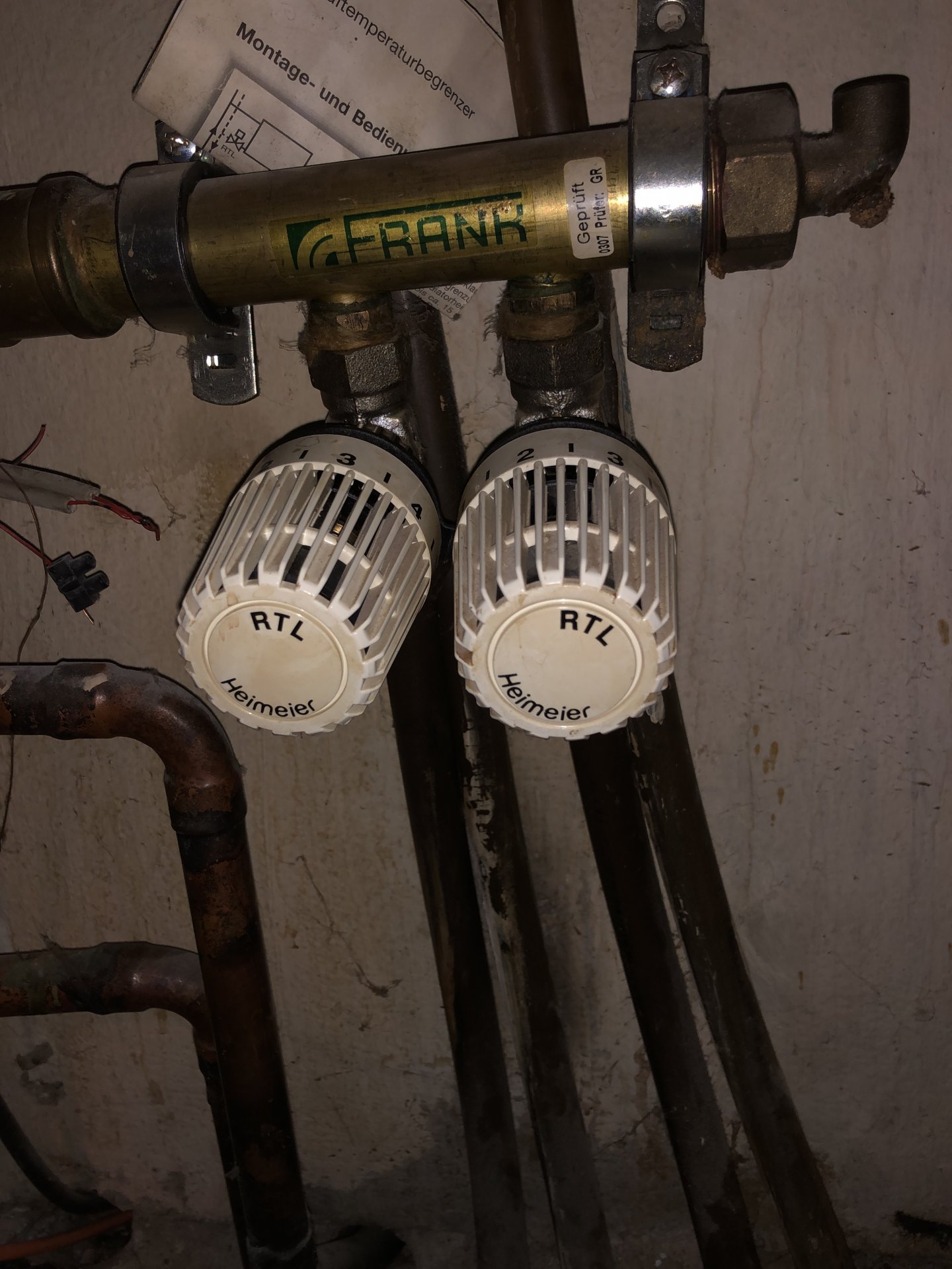

    Ja, genau. Der Fussboden wird nicht warm. Er war schonmal warm. Aber ich weiss nicht mwhr was da eingestellt war. Es ist eben eine Einstellungssache. Oben sind ja such thermostate dran zwei Stück. Verstehe auch nicjt warum da zwei sind für ein Zimmer.

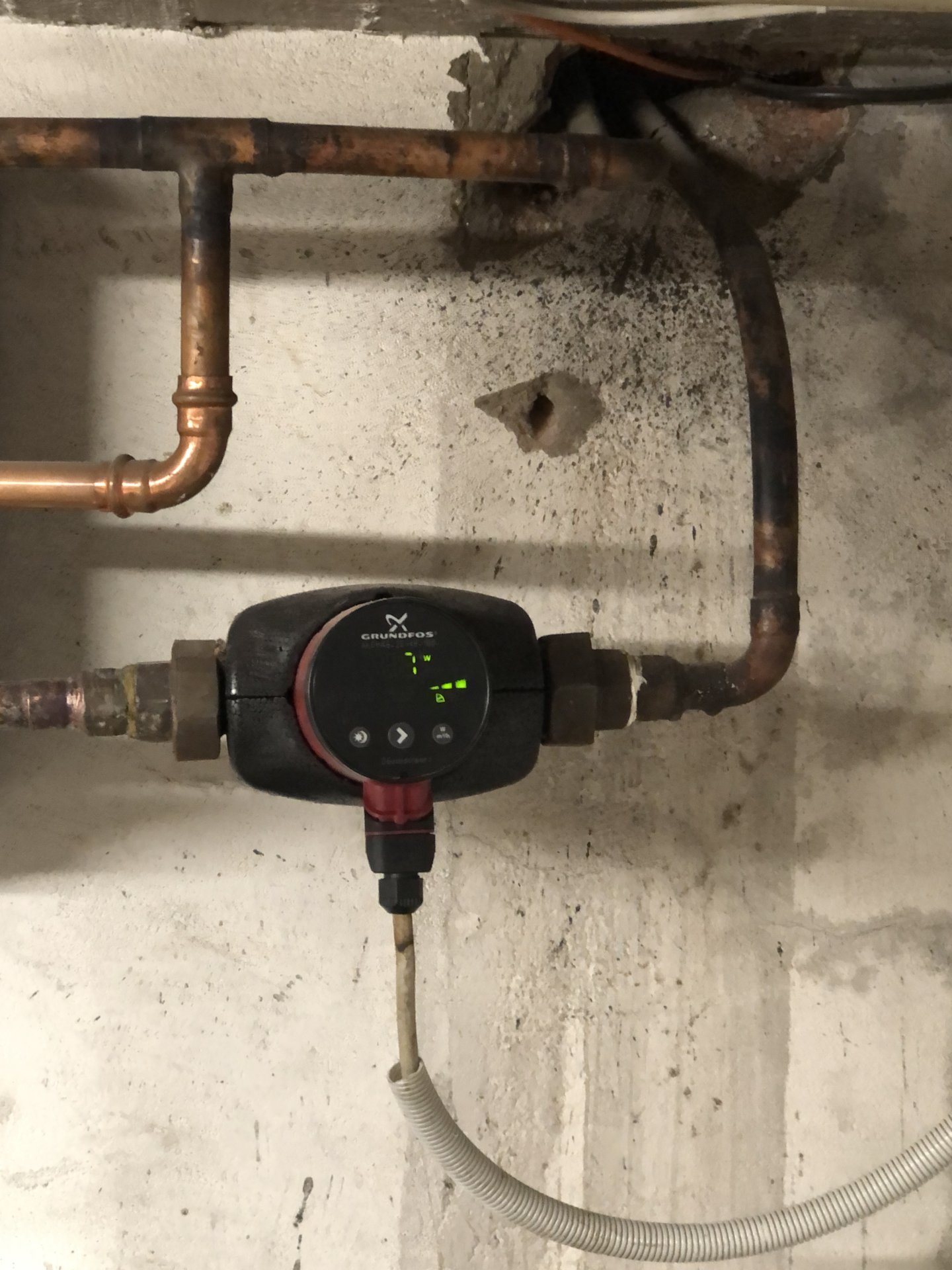

    Es sind halt 2 Kreise. Dreh mal die Thermostate auf und schaue nach, ob die Pumpe reagiert.
    Die hat ja - auto adapt -
    Ansonsten googlen nach Betriebsanleitung.

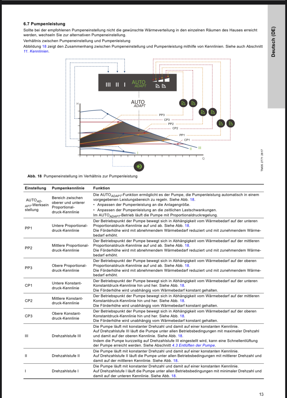

    Ich habe die betriebsanleitung der pumpe. Aber ich versteh kein wort von dem was da drin steht. Ist nicht für endverbruacher geschrieben.
    Bei auto adapt wirds auch nicht warm.

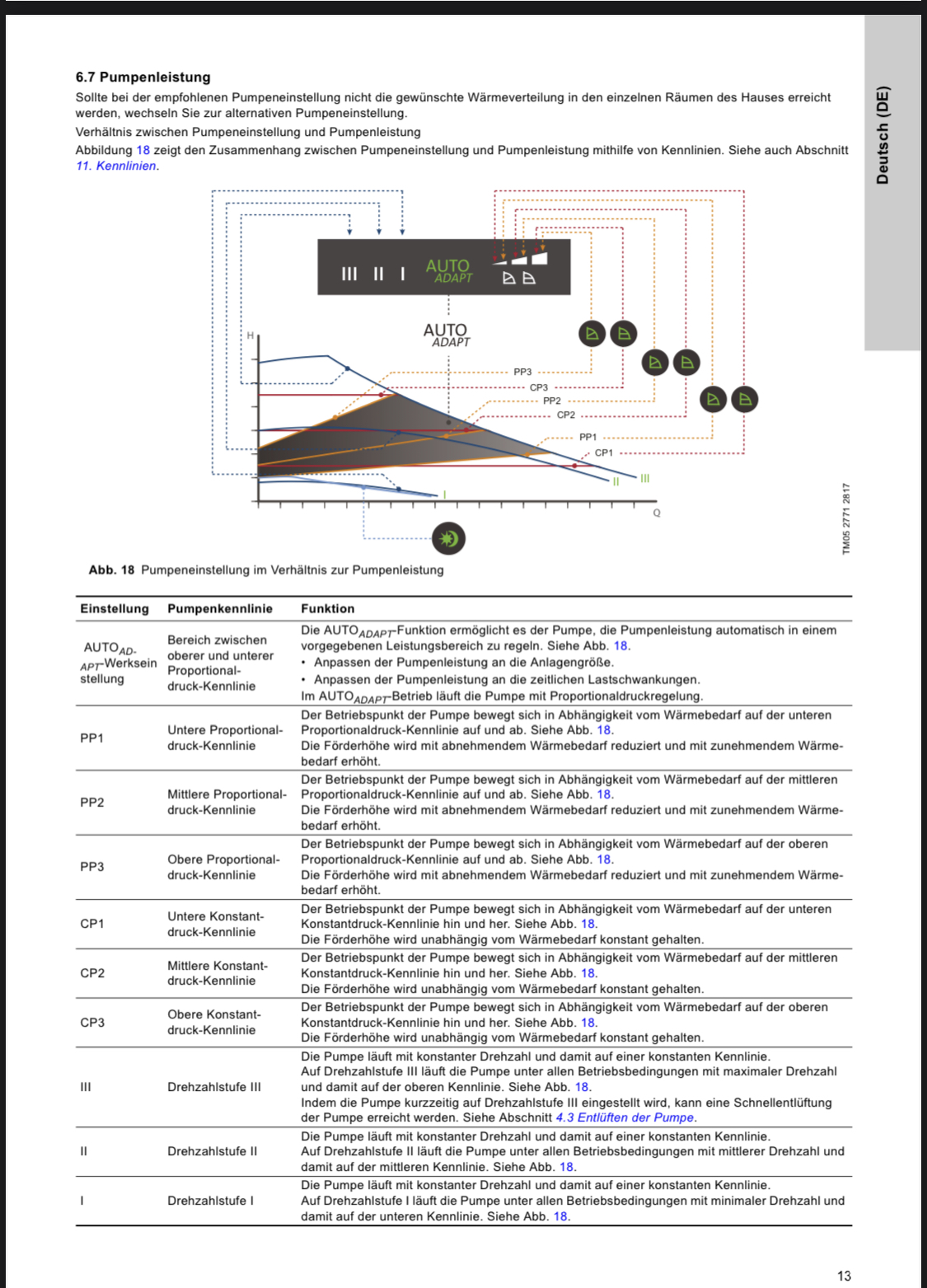

    Also auf Seite 15 der Bedienungsanleitung ist das soweit beschrieben, dass auch normale Menschen das verstehen könnten. Wenn nicht wäre vermutlich ein Installateur notwendig.
    1. Thermostate öffnen auf höchste Stufe
    2. Mittleren Knopf so lange drücken, bis auf der Pumpe "III" leuchtet
    2. Warten - werden die Rohre warm/wärmer? Wenn nicht liegt es vermutlich nicht an der Pumpe

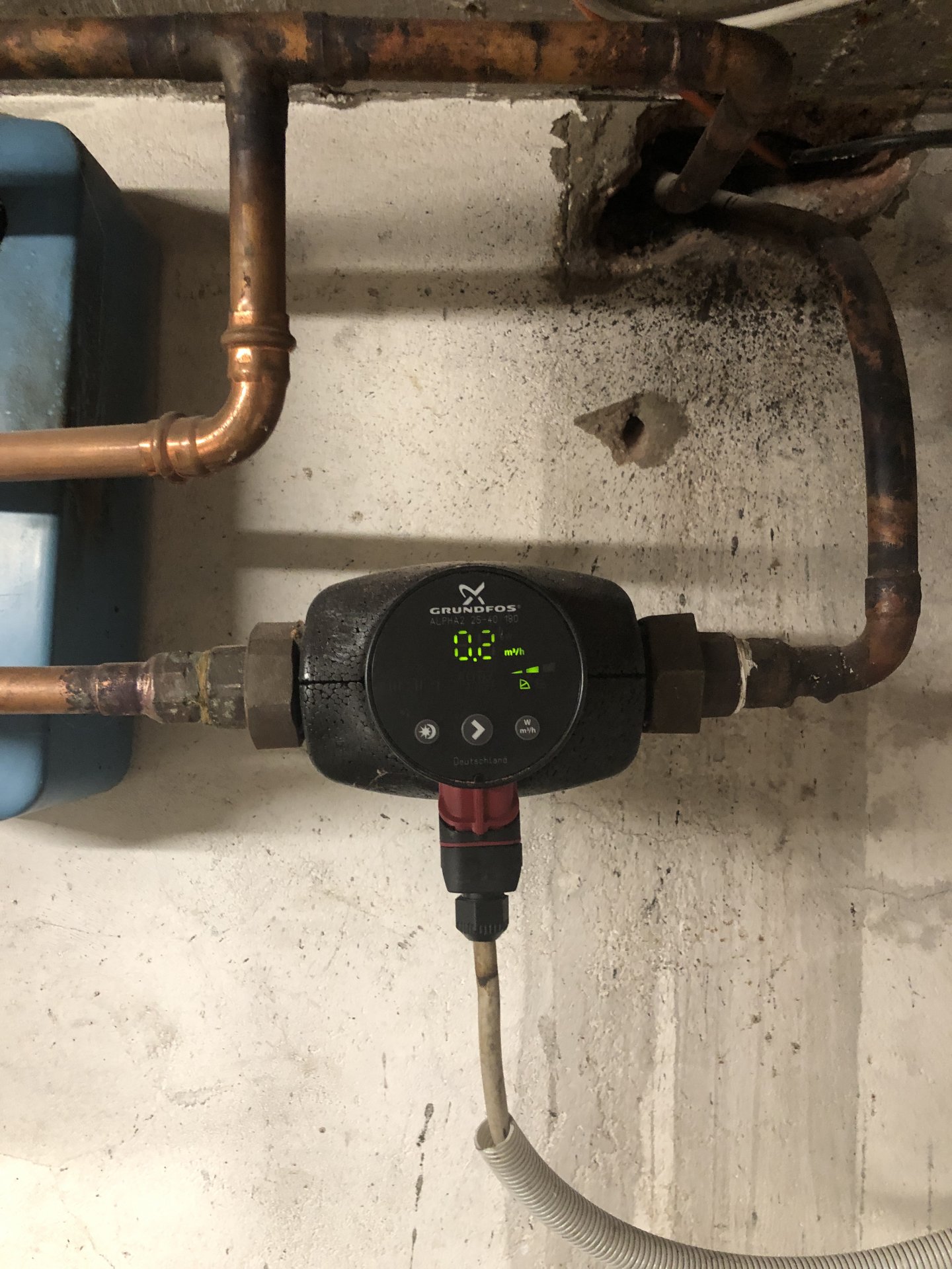

    Naja, die Pumpe zeigt ja gerade um die 200l/h an... Wenn das stimmt sollte da unter plausiblen Annahmen gerade mindestens >1kW Heizleistung in den Raum gehen, wenn die Rohe (Verteiler) aber wirklich "kalt" sind, dann stimmt da evtl. was ganz anderes nicht...

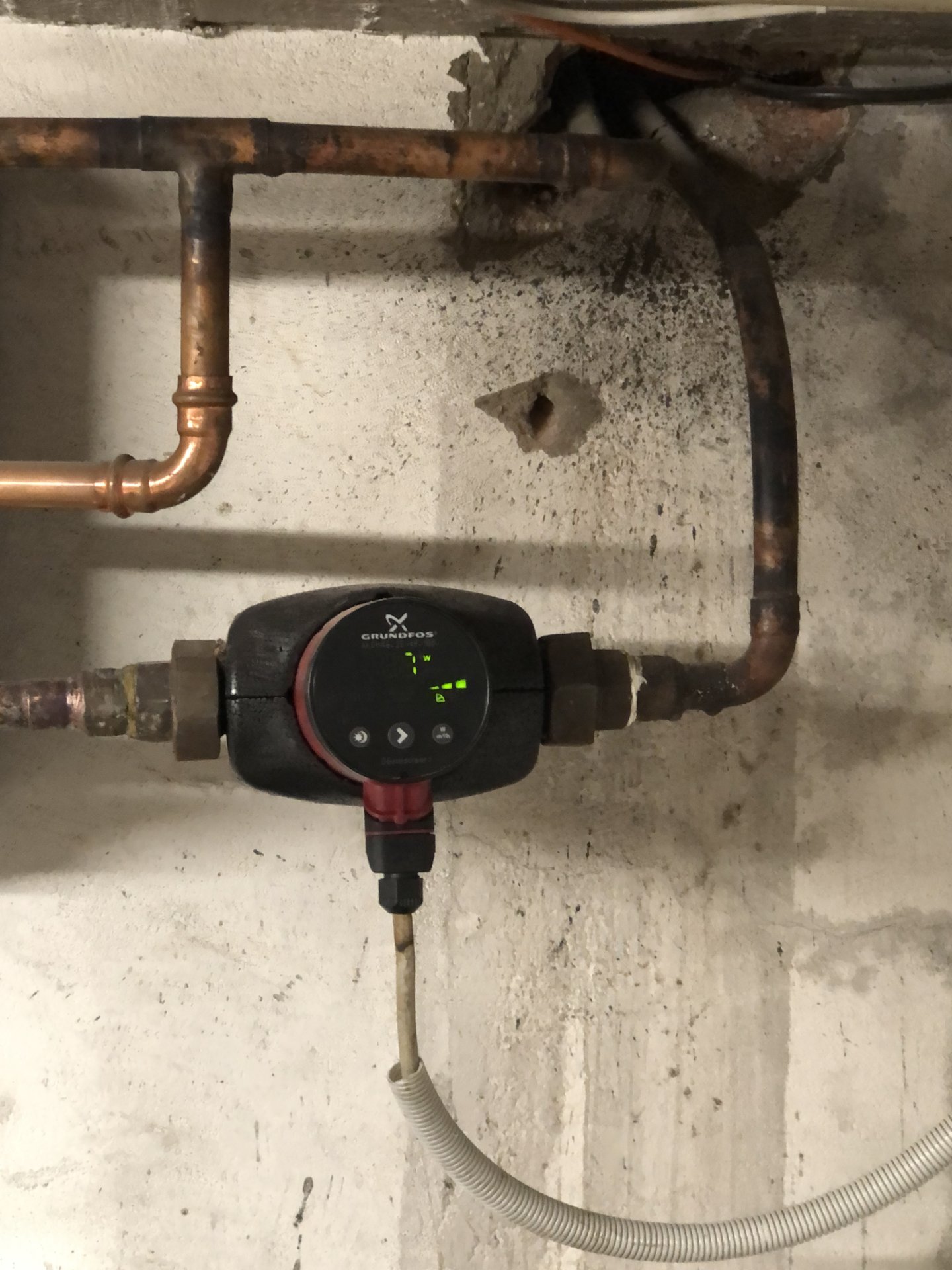

    Danke. Auf Seite 15 steht bei mir nur eine kryptische Liste. Aber nicht das, was du schreibst. Aber stufe drei habe ich gestern bereits ausprobiert. Da wirds leider nicht warm von. Komischerweise ist ein zulaufrohr heiss, aber hinter den thermostatventilen sind alle kalt. Aber kann ja eigentlich nicht sein, dass die zu sind, obwohl die auf stufe 4 stehen, oder?

    Das ist kein aktuelles foto. anfangs lief die fussbidneheizung 2 monate mit fast keinem wasser im system. Ich habe da

    Diese Liste der Einstellungen verstehe ich nicht. Einstellung III scheint zum entlüften zu sein. Also offenbar auch nicht richtig? Bei AutoAdapt wirds auch nicht warm. Könnte es an den Thermostatventilen oben liegen? Könnten die blockiert sein?

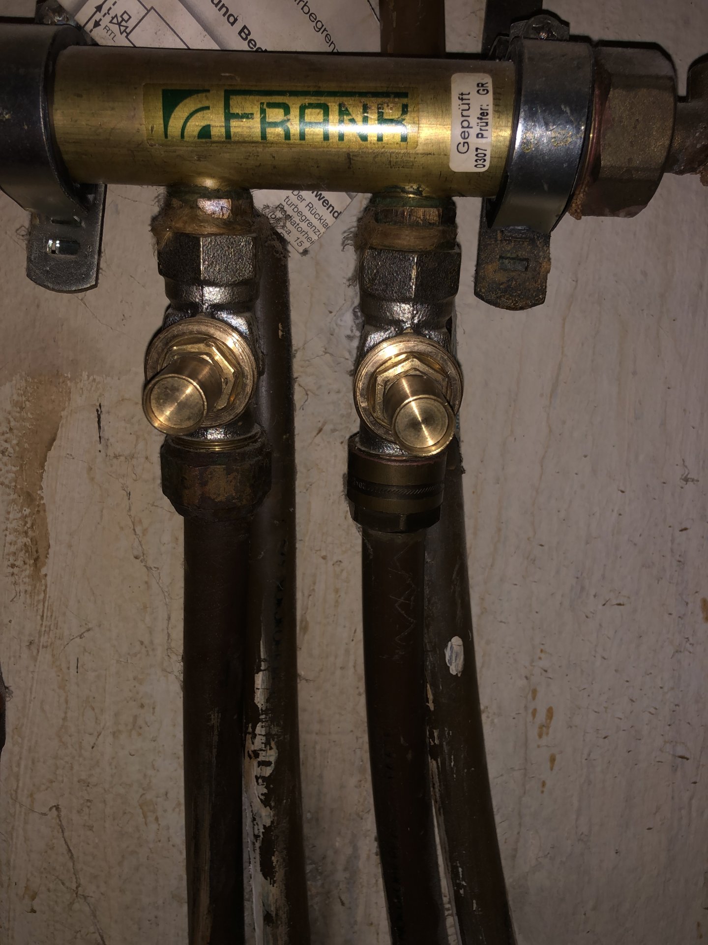

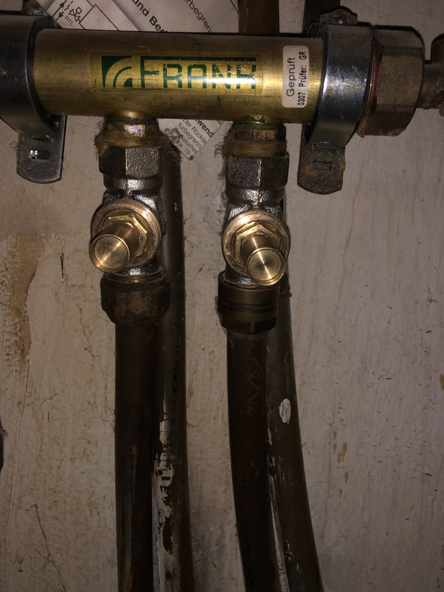

    Thermostate mal runter machen und schauen ob die beiden Stifte die zum Vorschein kommen sich bewegen lassen.

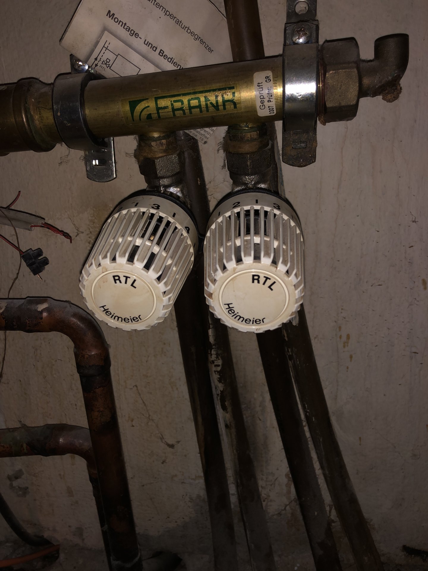

    Weil das keine Raumluftthermostate sind, sondern Rücklauftemperaturregler und Du zwei Heizkreise hast.

    Bei mir ist vor einigen Tagen ein Heizkörper nicht warm geworden, auch wenn der Thermostatkopf auf "5" eingestellt war. Ich habe dann den Thermostatkopf abgenommen und festgestellt, dass dieser besagte Stift sich verklemmt hatte und musste ihn mit einer Zange lösen. Jetzt lässt er sich wieder über den Thermostatkopf einstellen.
    Du könntest auch mal schauen, ob das Rohr "vor" dem Thermostatventil "warm" bzw. "heiß" ist. Vielleicht kommt kein warmes Wasser an, weil Luft im Rohrsystem ist.

    Wenn ich die abschraube sehe ich keine stifte. rohr vor dem ventil ist warm. Aber hinter dem ventil etwas lauer.

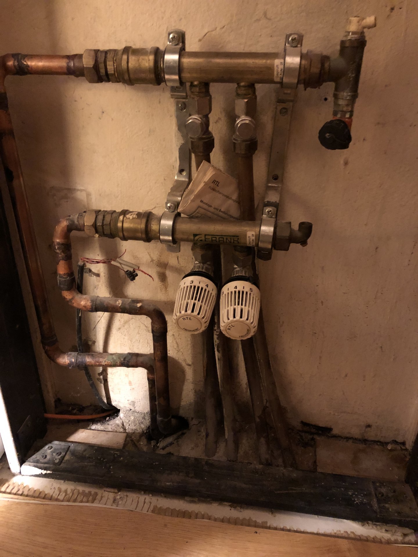

    Nur mal sicherheitshalber… Du Hast das schon irgendwann mal entlüftet? Also an den Verteilern direkt?

    Die sanitärfirma, die da war sagt die hat keine ahnung wie die fussbodenheizung funktionieren könnte. Die habe ich natürlich zuerst gefragt:

    Ja, ich hab gerade nochmal das Entlüftungsventil aufgedreht. Kam nur sehr wenig luft raus bis es rausspritzte. Aber vielleicht sind ja mehrere luftblasen drin.

    Muss ich denn beide ventile maximal aufdrehen für maximale wärme oder wie funktionieren die?

    Schraub die doch mal die Ventile kurz ab und schau nach, ob der Stift festhängt.
