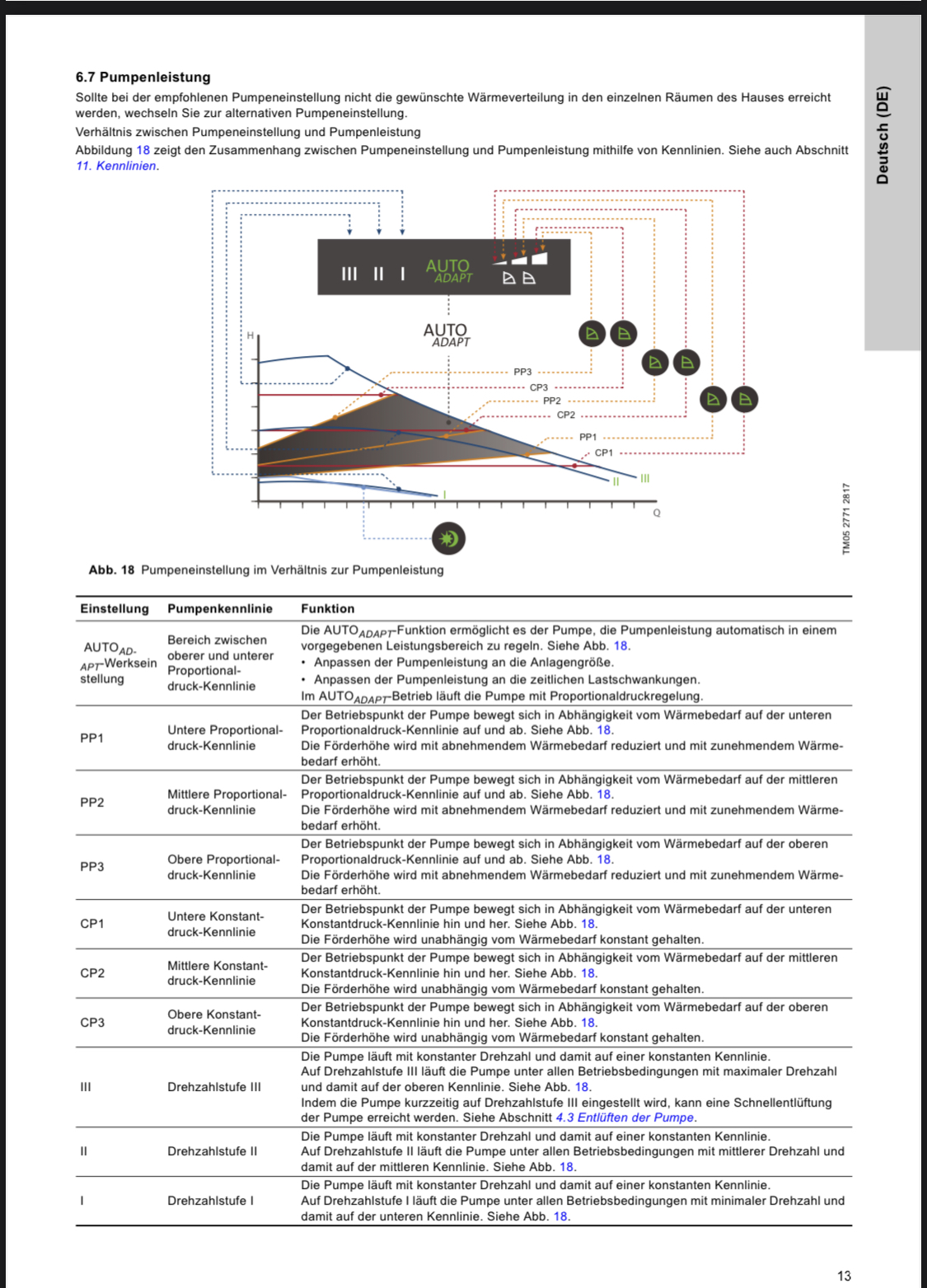

    Mutmaßlich so, wie jeder andere mir bekannte Thermostatkopf auch: mit Hilfe der am Rand angebrachten Skala wird die gewünschte Temperatur vorgewählt, sobald diese erreicht ist, schließt der Thermostatkopf das Ventil. Sinkt die Temperatur, wird das Ventil wieder geöffnet.
    Die Skala ist positiv korreliert mit der Temperatur, sprich: je größer die Zahl desto warm.
    Mir fällt jetzt auf Anhieb kein Grund ein, warum das ausgerechnet bei deinen Thermostaten anders sein sollte.

    Wie auch immer. Du hast jetzt die Pumpe voll aufgedreht und die Ventile hoffentlich auch. Werden die Verteiler jetzt warm oder nicht?

    Dass sich die Sanitärfirma damit nicht auskennt, ist normal. Auch die meisten Heizungsfirmen kennen sich mit diesen Pfuscherlösungen nicht aus. Ich selbst habe auch noch nie eine RTL-Heizung eingebaut. Ich darf nur ab und zu nichtfunktionierende Anlagen heilen.
    ich versuchs jetzt mal mit einfachem Denken:
    Du hast zwei FBH-Kreise. Die liegen nebeneinander im gleichen Raum und die sind wie zwei Lampen parallel geschaltet. Das sieht man klar auf dem Foto.
    Richtig ist auch, dass die beiden Ventile die Rücklauftemperatur erfassen. Die "bestimmen" aber weder die Temperatur noch regeln sie diese. Sie machen einfach zu, wenn die eingestellte Temperatur erreicht ist.
    Warum also sollte man also "eins hoch und eins niedriger" einstellen?
    simon84 und Milar gefällt das.

    Er meint die 'oberen zwei in den Zimmer' also du baust alle Thermostate ab , unten die 2 auf der RTLH Uni und oben , dann Pumpe auf max und dreh die beiden Drosseln ( in zweiten 'Verteiler ' Keller auf ) , schau das genug Druck ( Wasser auf der Anlage ist ) und Entlüftung Wichtig! Alle 4 Ventileinsätze prüfst du auf Gängigkeit - meiner Meinung nach brauchst du 2 Ventile , welche du nutzt bleibt dir dann überlassen, wobei sich die Frage stellt mit wie viel VL Temperatur kommt er an .... vermutlich wird die Ventilstellung nicht gleich sein bei mehreren Kreisen..und beantworte Fibis Frage und wie hoch ist aktuell die VL und RL Temperatur..

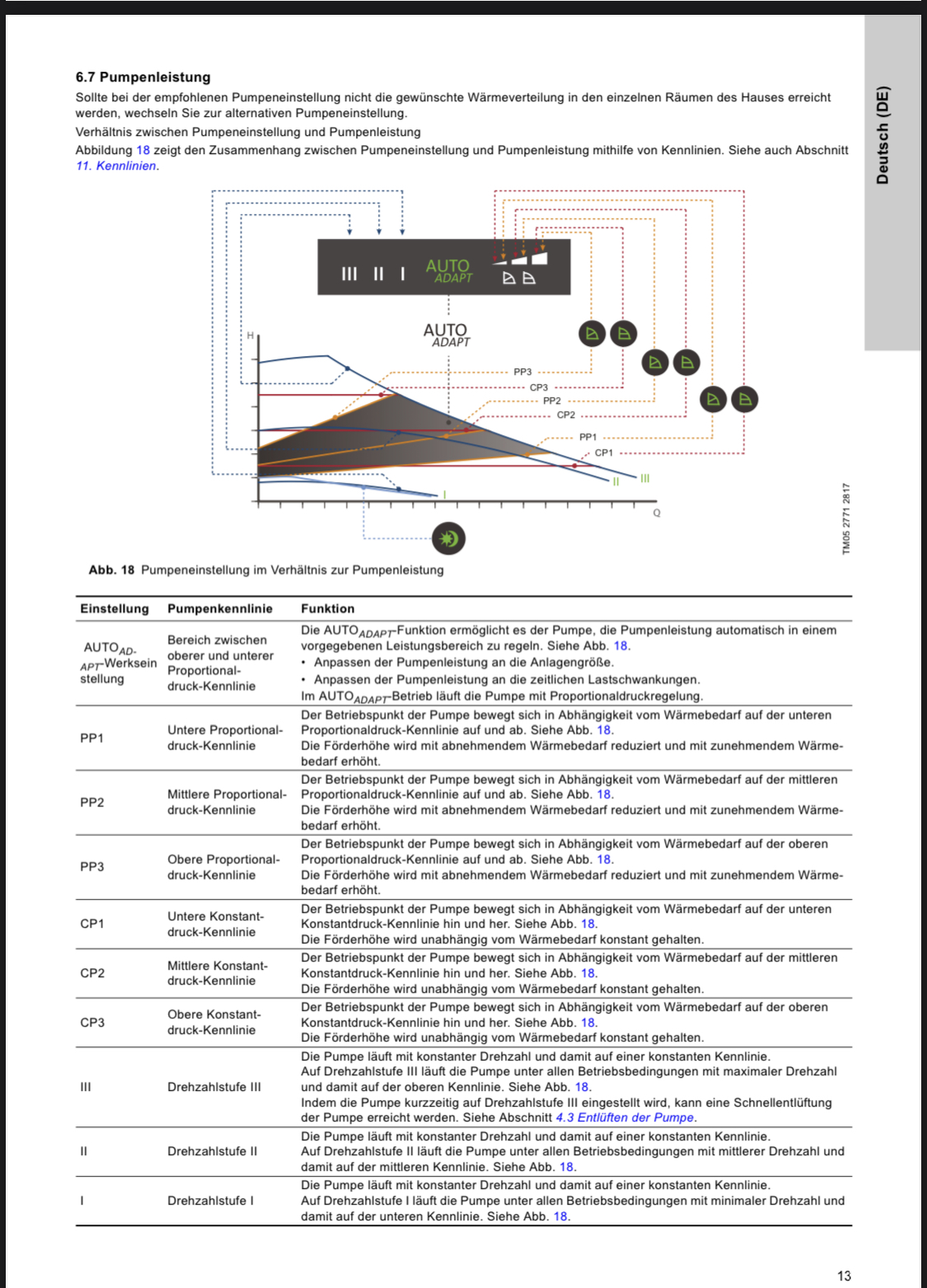

    Es gibt nur zwei thermostate oben. Unten im keller ist die ölheizunganlage mit der pumpe für die fussbodenheizung. Mir scheint die thermostatregler lassen warmwasser durch. Aber die rohre sind nicht richtig heiss, mehr so handwarm. Und wie ich die pumpe auf maximum stelle ist mir auch nicht klar. Ich hab jetzt auf das smybol gestellt mit dem schrägen strich und drei balken PP3. Aber es gibt ja noch viele andere symbole. Aber aus der Liste im anhang werd ich nicht schlau.

    III - Drehzahlstufe ist max also Vollast und mach die Thermostate ab und dreh die Drosseln auf im VL ...

    Handwarm ist doch gut bei Fußbodenheizung. Das sind mit Sicherheit über 35Grad.
