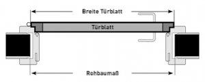

    wir wohnen in einem Mehrfamilienhaus (sind Eigentümer). Unsere Wohnungseingangstür ist aus dem Baujahr (1976) und komplett kaputt (lässt sich gar nicht mehr schließen und ist aus der Wand herausgebrochen). Daher möchten wir sie ersetzen. Dazu haben wir auch schon von der Hausverwaltung das OK erhalten (machen das auf unsere Kosten).
    Nun war ein Handwerker zum Ausmessen da und meinte, unsere Tür habe kein Standardmaß in der Breite (normal wären 86 cm, wir haben nur 84 cm). Daher bot er an, die Türöffnung zu vergrößern, sodass wir nicht extra eine Tür im Sondermaß bestellen müssen, was ja auch für zukünftige mögliche Arbeiten eine Erleichterung (und langfristig Kostenersparnis) wäre.

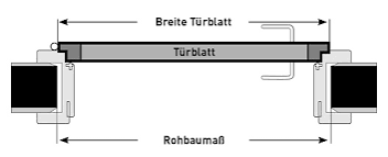

    offensichtlich hast du einen Vollprofi erwischt....
    Nimm einen Zollstock und messe nach
    dort wo "Breite Türblatt" steht (vermutlich Wohnungsinnenseite) sollte das Maß 86 cm betragen,
    wenn die außen liegende Seite, den Teil den du nicht siehst bei geschlossener Türe, müsste demnach
    83,5 cm haben, dann ist das eine DIN Größe und an der Öffnung muss nichts verändert werden
    soweit ich weiß, sind 1976 keine anderen Türenmaße mehr verbaut worden

    das ist dann wohl das Rohbaumaß.
    Nimm mal nen Zollstock und mach nen Foto, wie du den anhälst.

    das denke ich auch, mir ist allerdings schleierhaft, wie er in eingebautem Zustand das Rohbaumaß messen kann.....
    er hat wahrscheinlich das Türblatt gemessen und dann auf die Öffnung hochgerechnet, wobei er doch gar nicht
    wissen kann wie stark das Material der Zarge bzw. wieviel Luft zwischen Zarge und Mauerwerk ist,
    naja vielleicht ist rechnen nicht seine Stärke :D

    Ne ne, das mit den 90 cm kommt nicht von ihm. Ich hatte das irgendwo gelesen, dass das ein Standard sein soll bei Wohnungseingangstüren. Bin da aber absoluter Laie und kenne mich 0 aus.
    Wenn ich daheim bin kann ich nochmal messen. Ich meine nämlich, die Breite des Türblatts (wie von Alex88 oben beschrieben) wäre tatsächlich bei nur 84 cm und nicht 86. Aber wie gesagt, ich messe später nochmal. :-)
