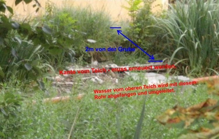

    Was passiert wenn der Teich wieder voll wird? Ja, darüber mache ich mir auch gedanken, aber darum geht es auch beim Architekten und dem Statiker. Deine Kommentare beunruhigen mich trotzdem ein wenig. Ich werde heute Nachmittag ein paar Bilder von der Problemzone machen und stell sie hier rein. Vielleicht bekommt Ihr davon ein besseres Bild.

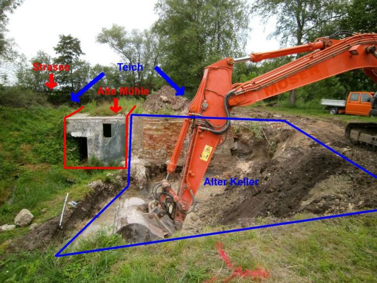

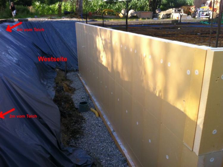

    Hier die Bilder.
    1. Baubeginn vor vier Wochen:
    2. Heute:
    Blick vom Teich (das obere Eck der Grube ist 4m vom Teich entfernt):
