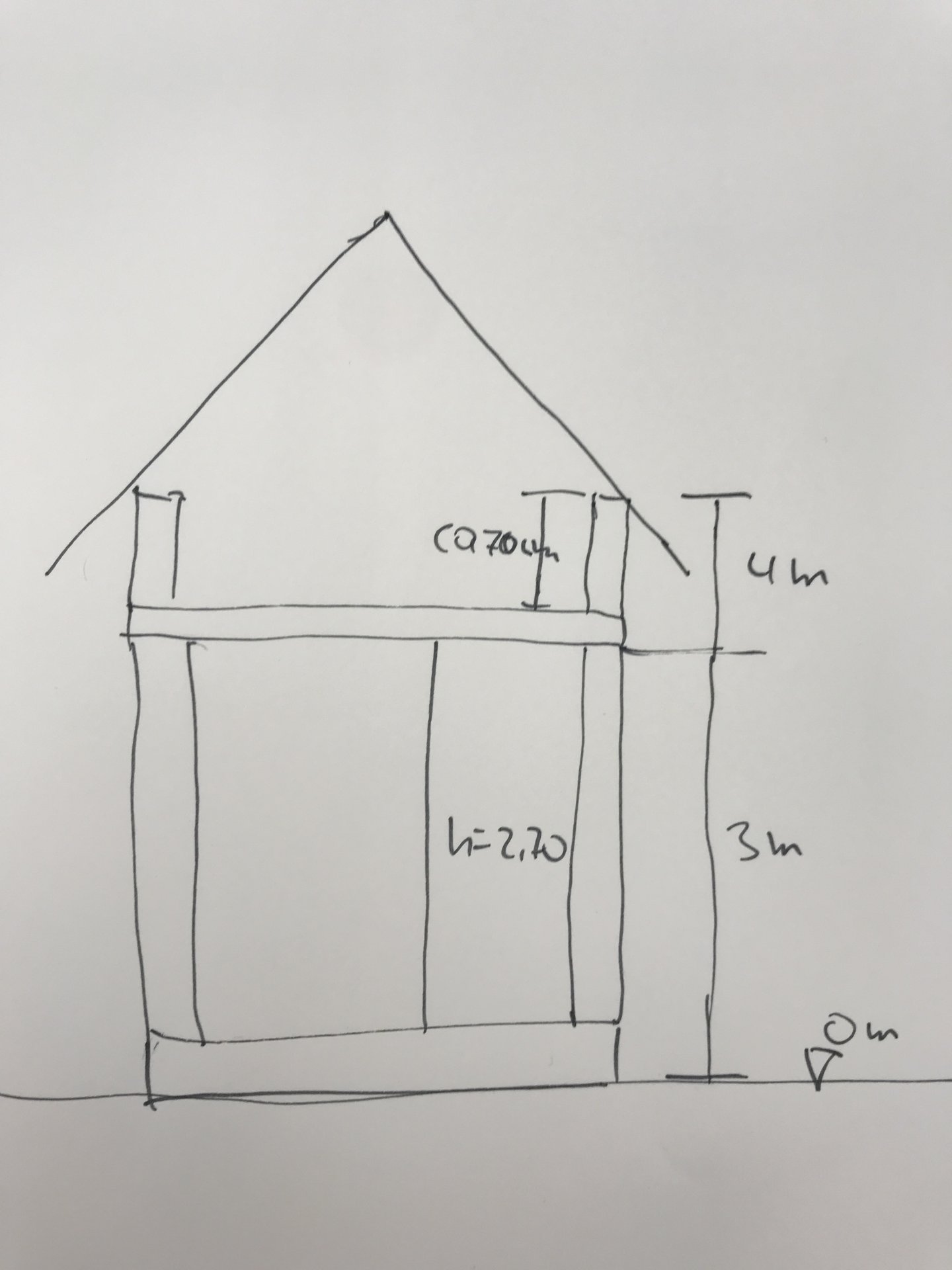

    @LotteBerlin stell doch mal deinen Grundriss bzw Skizze ein inkl schnitt dann kann man schauen was geht
    wie viel abgrabung ist denn erlaubt

    So hier mal ne Skizze, die meine Verwunderung zur Traufe zeigt.
    simon84 und arch gefällt das.

    @Fabian Weber das mag so hinkommen, aber 70cm sind uns persönlich etwas zu knapp. Zumindest im Schlafzimmer und Bad. Durch Abseitenwände geht leider recht viel Fläche verloren und das Haus entsprechend größer zu planen, ist natürlich auch mit Kosten verbunden, die wir allerdings noch nicht abschätzen können.

    Dir ist schon klar, dass das EG in der Skizze 2,70m hat.
    Bei Standard-Höhe von 2,50m sind es oben dann schon 90cm. Und bei ebenerdigen Eingang sind es oben dann schon 1,20m.
    Euer Architekt kann doch mal genau so einen Prinzipschnitt mit genauen Maßen anfertigen, dann wisst Ihr ganz genau welche Höhe Ihr schafft.
