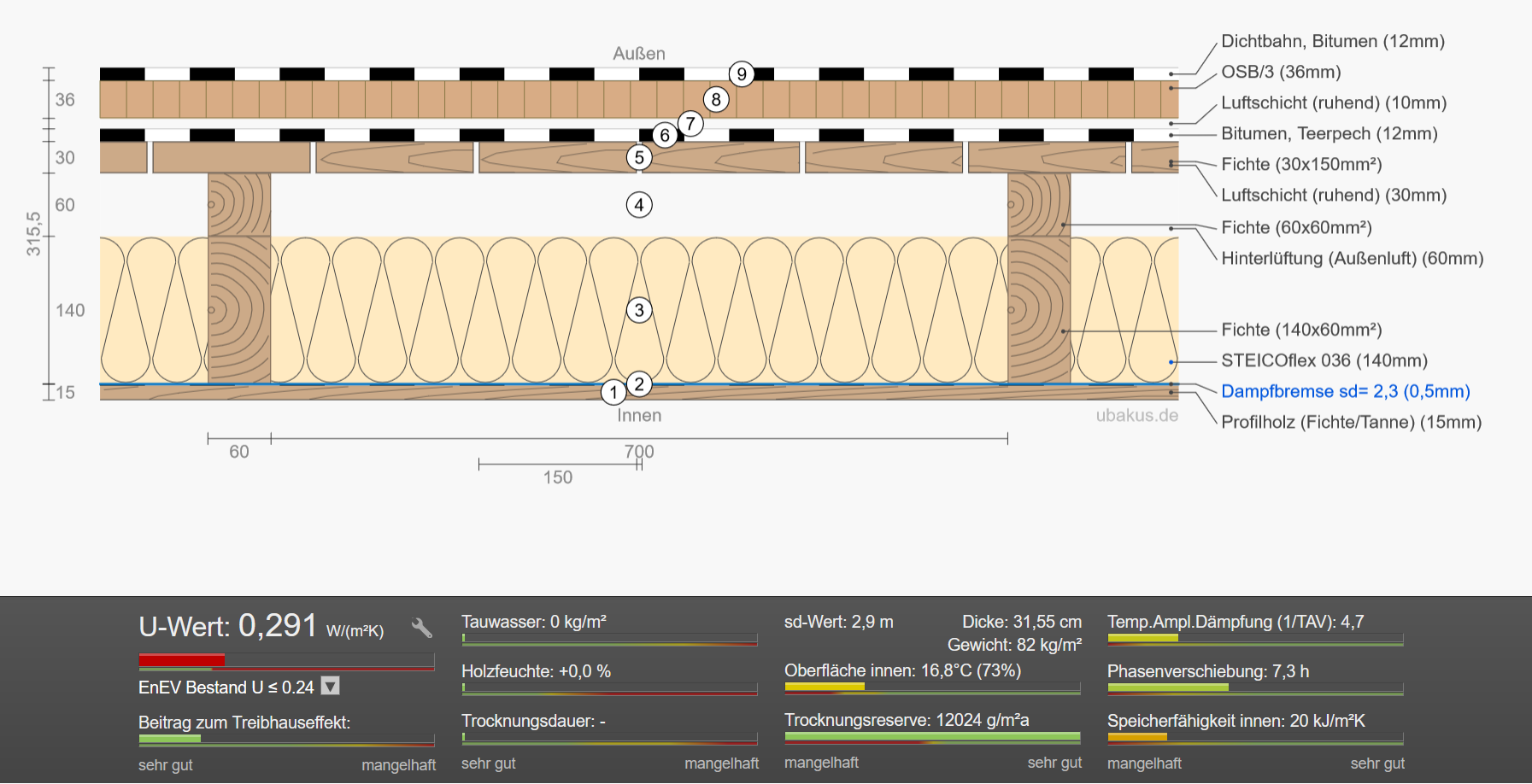

    Objekt ist ein Eigenbau-Bungalow in Holzständerbauweise und Pultdach aus den 60er Jahren.
    Dachaufbau:
    Bitumenbahnen auf OSB-Platten auf 20cm Sparren. (wurde vor 3 Jahren neu neugemacht)
    Jetzt möchte ich zwischen den Sparren dämmen.
    Ziel: ist nicht zwingend die allerbeste Wärmedämmung, sondern auch etwas Hitzeschutz im Sommer, angenehmeres Raumklima, Schallschutz.
    Mein Plan: 14cm Holzfasermatten und 6cm Hinterlüftung
    Darunter eine Dampfbremse und direkt Nut-Feder-Schalung.
    Sparrenlänge ist 5m, das Dach hat 10% Neigung. Vorn und Hinten habe ich zwischen Sparren komplett geöffnet.
    (In die Dachkästen kommen an der Unterseite ebenso großzügige Öffnung mit Insektengittern.)
    Ist das so empfehlenswert, bezüglich Feuchtigkeitsschäden?
    Die Hinterlüftung würde glaube ich gut funktionieren -durch die Öffnungen zieht es schon ordentlich rein, die Hütte steht schon gut im Wind.
    Vielleicht reicht es sogar für 4cm Hinterlüftung und 16cm Dämmung?
    In meiner jetztigen Planung habe ich keine Unterdeckbahn über der Dämmung, die ließe sich halt schwierig zwischen den Sparren anbringen. Regen/Schnee kommt ja auch eh nicht rein, aber der kalte Wind strömt die Holzfasermatten schon direkt an -hat das Auswirkung oder ist das vernachlässigbar?
    Würde mich freuen über einen Rat

    Dächer mit einer Dachneigung von 5° und steiler
    Belüftete Luftschichten von Dächern und belüftete Dachdeckungen bei Dachneigungen > 5° sollen folgende Eigenschaften aufweisen:
    Die Höhe des freien Lüftungsquerschnitts innerhalb des Dachbereichs hat mindestens 2 cm zu betragen und sich über die ganze Fläche zu erstrecken. Eine punktuelle Unterschreitung ist möglich, der Lüftungsquerschnitt darf jedoch an keiner Stelle weniger als 5 mm betragen. Der freie Lüftungsquerschnitt an den Traufen bzw. an Traufe und Pultdachabschluss muss mindestens 2 ‰ der zugehörigen geneigten Dachfläche, mindestens jedoch 200 cm2/m betragen.
    Dazu empfiehlt der ZVDH bis 8 m Sparrenlänge eine Konterlattenhöhe von 3 cm, darüber 4 cm und ab 12 m Sparrenlänge eine Konterlattenhöhe von 6 cm. Dieser freie Luftspalt (also z.B. die Konterlattendicke) ist in der Einschränkung durch z. B. Sparren, Lüftungsgitter bis zu maximal 50 % begründet. Bei größeren Einschränkungen muss die Höhe entsprechend angepasst werden. Diese Einschränkung ist insofern interessant, dass zum einen 50 % Einschränkung bei einer Konterlattenhöhe von 3 cm zu einem Lüftungsquerschnitt von nur 150 cm2 führen, und zum anderen bei einem Lüftungsgitter mit Lochanteil von 55 % und einem Konterlattensprungmaß von 80 cm und einer Konterlatte 3/5 cm der Lüftungsquerschnitt bereits nur 155 cm2 beträgt. Bei geringerem Sprungmaß, Lochanteil oder einer breiteren oder doppelten Konterlatte wird die erlaubte Einschränkung evtl. unterschritten. Diese Regelungen gelten nur für Lüftungsgitter mit einem Lochdurchmesser von mindestens 5 mm.
    Diese Regelung kann sicher als Argumentationshilfe im Streitfall dienen. Wir empfehlen aber, wenn möglich die in DIN 4108-3 bei den nachweisfreien Konstruktionen vorgeschlagenen 200 cm2 einzuhalten. Hierzu ist bei Verwendung von Lüftungsgitter meist ein mindestens 4 cm hoher Zuluftspalt notwendig.
    Quelle ZDVH , aber in der Praxis sind 4 cm sozusagen das Maß welches als praktikabel angesehen wird , bei exakter Berechnung und Dämmstarken 160mm+ vergrößert sich dieser notwendige Abstand meist erheblich je nach Dachform / Geometrie / Nutzung etc , das Grundproblem welches du hast es findet keinerlei Querlüftung statt , ich tendiere daher zu mindestens 4 cm , mehr ist natürlich besser.

    Ich habe ähnliches gerade mit meiner Garage gemacht. 20cm Sparren und 4m lang. Hab nur 14er Dämmung genommen und festgestellt, dass man dies ja dazwischen klemmen muss. In der Realität bleiben dabei nicht überall 6cm übrig, da die Dämmung beim Klemmen nicht 100℅ im Maß bleibt. Zwischen den Sparren habe ich bis ca. 5cm unter das Dach ausgemauert und von innen dazwischen Traufekamm geschraubt.
  4. SIL
    10.892
    4.223
    Foxy hast du auch so einen merkwürdigen Aufbau ? Warum liegt hier 30er Schalung plus 12 mm Bitumen plus OSB etc und woher kommen 10 mm ruhende Luftschicht?
    Was ist das für ein Aufbau, der Sinn hat sich mir nicht erschlossen , liegt die Schalung axial oder unterbrochen? @DD A @IridKarsten

    Nee, sorry. Soooo genau hatte ich mir das Bild nicht angeschaut.
    Ich schrieb ja auch:
    Bei mir ist:
    - OSB3 15mm
    - Dampfsperre
    - Sparren 20cm + Zwischensparrendämmung 14cm
    - OSB3 25mm
    - Nagelbahn
    - Bitumenschweißbahn.

    @SIL, also dann bin ich knapp im Machbaren. Und ja es ist etwa irritierend, bei der Dachsanierung vor 3 Jahren wurde das alte Dach (Rauspunt-Bretter + Teerpappe) nicht abgerissen, sondern das neue Dach einfach drübergebaut. (Hauptgrund waren die hohen Entsorgungskosten der Teerpappe ...davon liegen mehrere Schichten drauf..)
    Also 2x1,8cm OSB Platten im Versatz verlegt (was auch die vielen Unebenheiten begradigt hat) und darüber besandete Bahn, Bitumenschweißbahn, beschieferte Deckbahn.
    @msfox30 Ok, dann bleibe ich auch eher bei 14cm Dämmstärke.
    Was meint ihr bezüglich Abdeckung der Holzfasermatten nach oben (zur Lüftungsebene) - benötige ich da noch eine Folie? (Unterdeckbahn bzw. Winddichtung)
