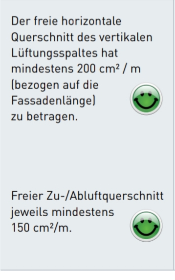

    gibt es ein empfohlenes Maß für die Lüftungsöffnung Oben bei einer Hinterlüfteten Fassade.
    Ich meine den vertikalen Abstand zwischen der Oberkante Fassadenbretter und der Unterkante der Verkleidung des Dachüberstandes?

    Der freie Querschnitt da oben muss halt so groß sein wie der (planmäßige) Querschnitt der Hinterlüftung, sonst bringt ja die Hinterlüftung nichts, wenn man die oben zu macht…

    Als Unterkonstruktion habe ich eine 40x60 er vertikale Konterlattung und darauf eine 30x50 er horizontale Traglattung. Darauf kommt dann die Boden-Deckel-Schalung. Muss dann die "Lücke" oben ebenfalls 4 cm sein?

    Ich weiß nicht ob die 4cm hast, weil das den richtigen Hinterlüftungsquerschnitt ergibt, oder weil das halt gerade das war was im Holzhandel gut und günstig war, aber wenn das der planmäßige Hinterlüftungquerschnitt ist, dann geht der halt von ganz unten bis ganz oben durch. Ende.

    Da ich auch gerade meine Fassade plane habe ich mir folgende Info mal gezogen
    Allerdings bin ich dan auf eine belüftete Fassade geschwenkt (unten offen/oben zu). Bilde mir ein das Luftposter dient dann noch etwas als Wärmedämmung. Hauptargument ist aber das ich oben nix fummeln muss ;)

    Danke, die Angaben helfen mir weiter.
    Wie wird bei einer belüfteten Fassade die feuchte Luft abgeführt?
    Was mir noch unklar ist, inwieweit die Lochbleche für den Kleintierschutz die Belüftung reduzieren?
    Die meisten Lochbleche lassen "nur" 50 % Luft durch, da würde ja bedeuten, man reduziert den Lüftungsstrom nochmal auf die Hälfte.

    Ja, das Lochblech reduziert den freien Querschnitt und die Öffnung musst du dann entsprechend größer wählen.
