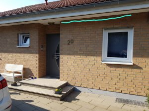

    Wie haben 2021 ein Haus als 3. Besitzer gekauft:
    Fa. Renolit Fertighaus 1994,
    Decke KG/EG Stahlbeton,
    Fassade Holzrahmenwerk gedämmt mit Sichtmauerwerk (Klinker) hinterlüftet
    Da wir allerlei Getier in den Zwischenwänden haben und leider immer noch nicht herausgefunden haben, wo der Zugang ist, haben wir zunächst vor 2 Jahren die Lüftungsfugen überm Boden mit Gittern verschlossen.
    Im Oktober 2025 verschlossen wir dann an einer der langen Gausseiten die Fuge zwischen Fassade und Dach...
    Und jetzt habe ich das Gefühl, dass dies ein großer Fehler war. Die Dämwolle auf dem Speicher ist zum Teil sehr dunkel.
    Es könnte auch Staub sein, aber eventuell auch oberflächlicher Schimmel...
    Und nun zu meiner Frage. Ist es denn verboten diese Fuge zu schließen?
    Bzw wäre es ratsam diese wieder zu öffnen und wenn ja, ir könnte man dann gegen Kleingetier vorsorgen?
    Ich freue mich über Wissen, Ideen und Ratschläge!
    Dankeschön!

    Nix verboten - aber im Zweifel dumm, weil die Hinterlüftung nicht mehr funktioniert
    Gitter rein in die Fugen

    Aber wie kann man in eine vertikale lange Fuge zwischen Fassade und dach ein Gitter einsetzen. Wie genau kommt man da ran?

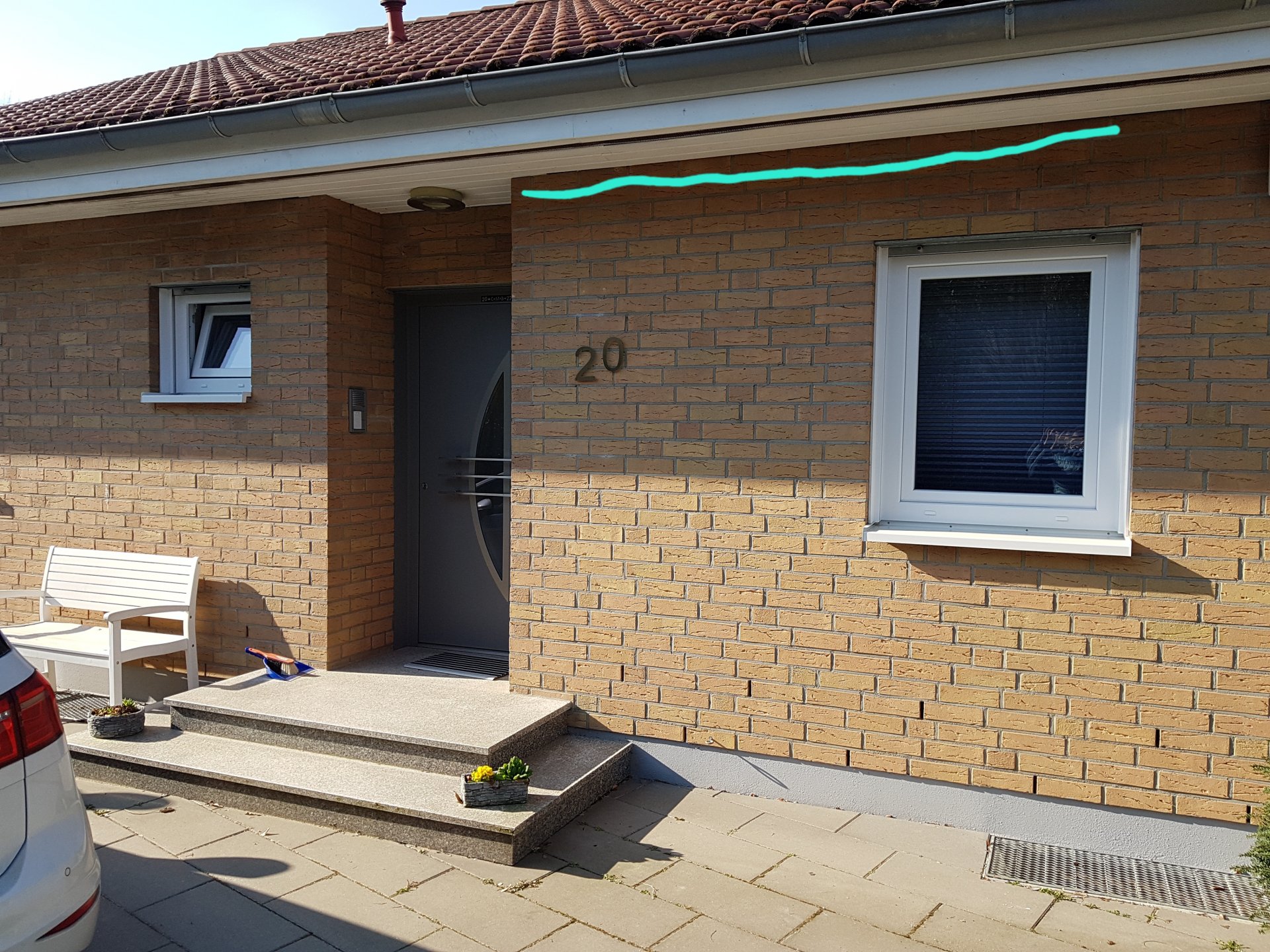

    Sorry ich habe mich falsch ausgedrückt. Ich meinte nicht wie man hoch kommt, Sondern dass von innen nicht geht aufgrund der Bauweise der Wand. Und von Außen ein Gitter anbringen auf dieser Länge erscheint mir schwierig. Macht man dann nicht das dachholz kaputt?
    Es ist Quasi die grün markierte Stelle aber komplette front.

    dat is aber nicht vertikal.... *klugscheißermodusoff*
    mach mal nen Bild von dichter dran

    Jaa, du hast recht *schäm*
    Horizontal
    Hast du eine Idee, wie man die Fuge füllen Könnte, wenn das Silicon wieder draußen wäre?
