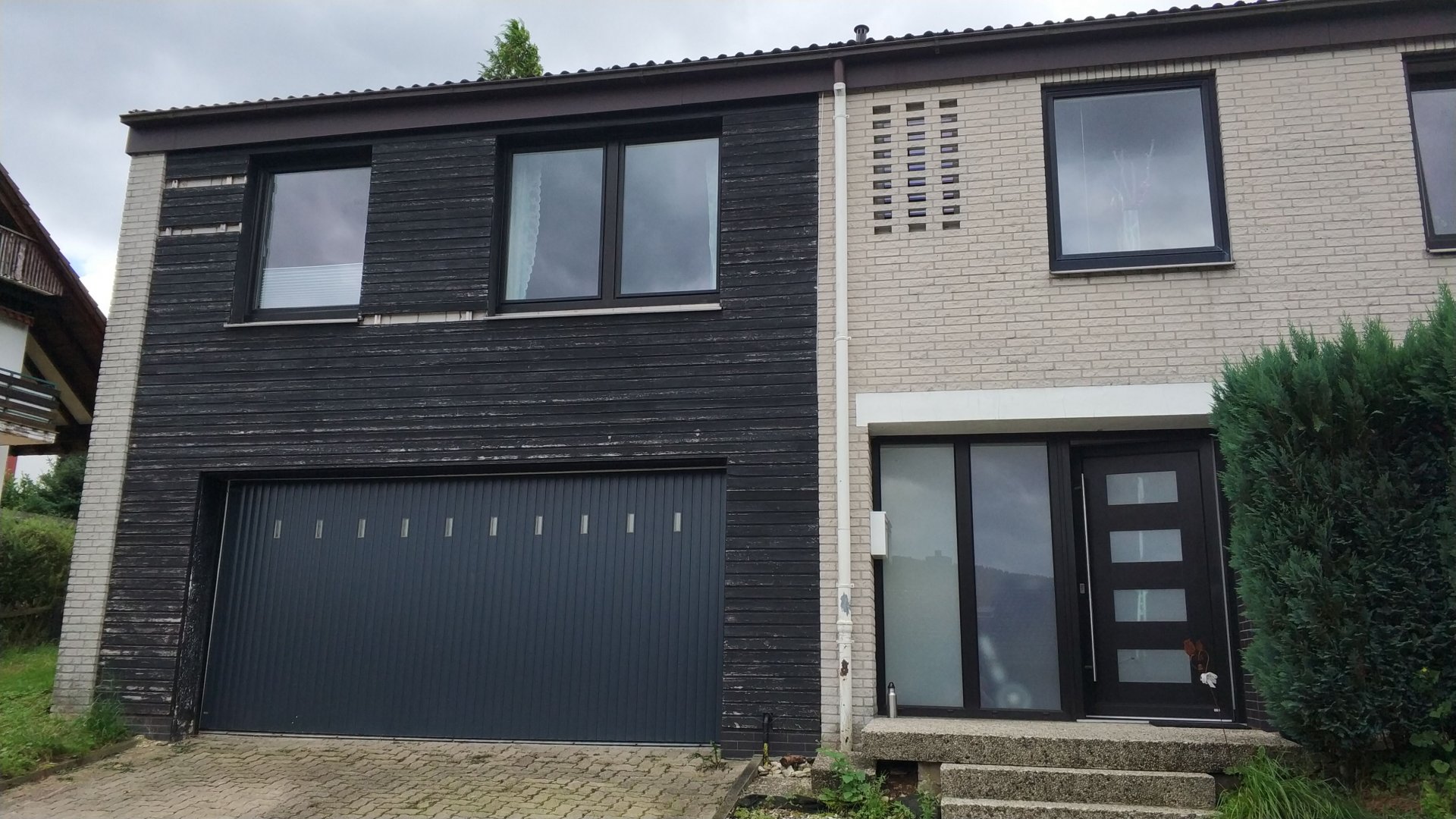

    Mahlzeit,
    Ich möchte den linken Teil der Fassade gerne neumachen.
    Das restliche Haus ist verklinkert, Baujahr 1972.
    Hinter der holz verkleidung ist nur eine lattierung und dann direkt der kalksandstein.
    Mein Plan wäre jetzt der folgende:
    -Altes Holz entfernen
    -Lattierung neu machen bzw auf funktion prüfen und diese aufdoppeln
    -6cm fassadendämmplatten einbringen
    -unterspannbahn anbringen
    -nochmal verlattung dran für die hinterlüftung
    -verkleidung anbringen ( schindel)
    -neue fensterbänke natürlich und gleich rolläden in den mauernischen
    Warum nur 6cm?
    1. Einerseits weil die beheizte Fläche begrenzt ist dahinter (im unteren Teil Garage, darüber schlafzimmer die eh kälter sind als die restlichen Räume)
    2. Dachüberstand nicht größer und wollen wir nicht vergrößern
    Was haltet ihr von dem Plan?
    Vielen Dank

    Hallo
    Separate Fassadenbahn würde ich unter den Schindeln mit einem geringen Fugenanteil nicht anbringen nimmst gleich diese Dämm-Variante als Schutz, die wo das inklusive hat, dank dem Fließ.
    Denk an die Hinterlüftung von der Holzfassade das, dass Holz immer wieder trocknen kann

    Und was ist mit der GEG / EnEV ?

    Was soll damit sein? bei einer geschätzten 8qm Meter Fassade die mit nachhaltigen Holzschindeln restauriert wird. LG

    ...und wenn der böse Nachbar beim BA eine Anzeige macht, dann reicht man denen eine Erklärung bzgl. der fehlenden Wirtschaftlichkeit nach und damit wär man dann wohl raus aus dem GEG.

    Mir ging’s nur darum dass man weiß dass es die gibt und die vielleicht auch mal durchliest ;)

    Wenn sowieso neu gedämmt wird, ist es sicherlich nicht unwirtschaftlich dicker zu dämmen.
    Die Kosten stecken zu 80% in der Arbeitsleistung und nicht im Material...
    Dann lieber richtig rechnen ob die 6cm vielleicht ausreichend sind.

    es gibt ja noch dieses “technisch nicht möglich“ Dingsda
    „Fassadendämmplatte“ ohne WLG zu nennen kann
    Auch alles sein WLG035 sollte man schon mindestens einhalten
    und ja, wenn die Fassade selbst nur so ein kleiner Teil ist dann wäre ja die Dämmung der Decke der Garage umso wichtiger.
    die GEG unterscheidet leider nicht zwischen „kaltschläfern“ und der Norm Definition von beheizten Räumen
