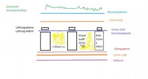

    Hallo liebe Experten.
    Folgender Aufbau ist geplant. (Anlage) Dachfläche ist 10x6m.
    Bis zu den 22mm OSB übernehmen wir. Jetzt meint der Dachdecker, dass zwischen den Bitumenbahnen und den 22mmm Osb noch eine 8cm Rockwool Flachdachdämmplatte notwendig wäre. Er redete Sprach über den Taupunkt.
    Meine Fragen:
    1. Wie steht ihr zum gesamten Aufbau?
    2. Ich versteh da zu wenig von. Macht das Sinn was er sagt? Eigentlich sollte da ja eh keine "hausgemachte" Feuchtigkeit sein.
    Ich danke für eure Hilfe

    und mal mit dem UBAKUS nachrechnen !

    @BaUT Ein kleiner Hinweis wo der Fehler liegt wäre nett.

    @Hercule Danke für den Tipp. Ist ne nette Anwendung
    u-wert ist bei 0.2 und Feuchtigkeit überall im grünen Bereich.

    @BaUT ich hab jetzt wirklich den ganzen Schinken gelesen und finde meinen Denkfehler nicht..
    Kann mir sonst jemand sagen was an dem Aufbau nicht stimmt?

    Also die von deinem Dachdecker empfohlene Dachdämmung (Flachdachdämmung) oberhalb der Lüftungsebene ist bei belüfteten Dachkonstruktionen dieser Bauart sinnlos.
    Welche Dachneigung hat denn euer Dach? 6 cm Lüftungsquerschnitt ist weniger als DIN 68800-2 (Konstruktiver Holzschutz) empfiehlt, auch wenn die DIN 4108 und die Fachregeln des DDH geringere Querschnitte für ausreichend halten (siehe Kapitel 6.2).
    Wenn die Belüftungsöffnungen nicht gut genug ausgeführt sind und evtl. keine direkte An- und Einströmung ermöglicht ist, dann kann es bereits bei kleinsten Fehlstellen der Dampfsperr-/Luftdichtheitsebene zu Konvektivem Feuchteeintrag kommen und es bilden sich dann im Winter größere Tauwassermengen, die nicht schnell genug abgelüftet werden können.
    Die Konstruktion ist zwar bauphysikalisch zulässig, braucht aber viel Sorgfalt in der Detailplanung und -ausführung.

    Dachneigung sind 4 %. Länge der Sparren sind 13 Meter wobei 3 Meter auf den Dachüberstand entfallen.

    13m ???
    Da musste aber Pfeile aufstellen, damit die Luft weiß wo sie lang muss.

    Oder mal ein paar Lüfterhauben mittendrin anordnen.
    Auf die Dämmung über dem OSB würde ich auch verzichten.
