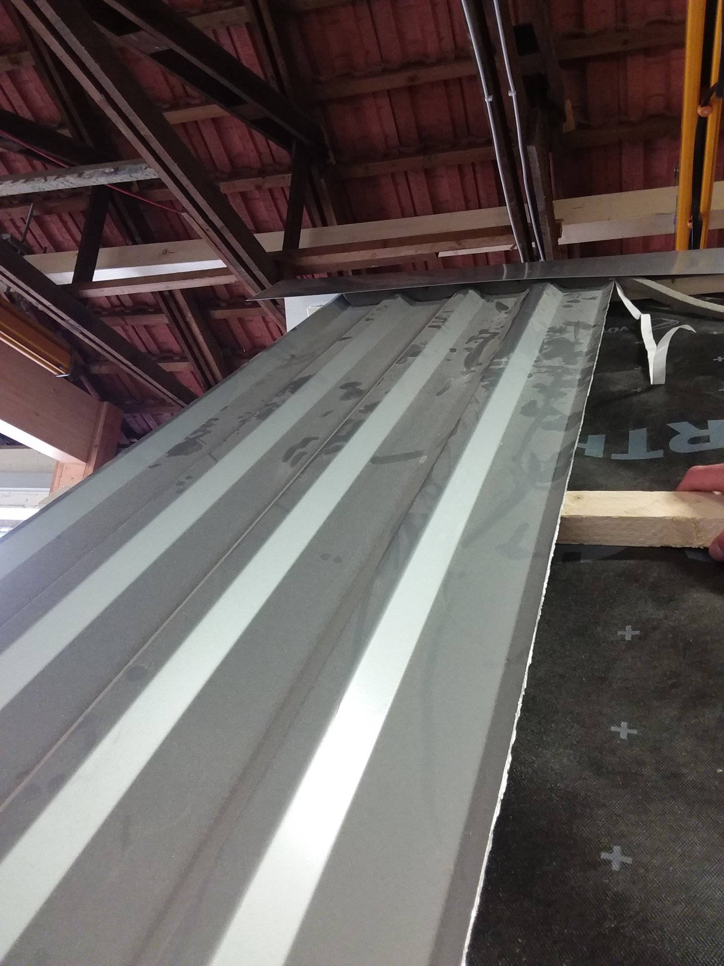

    ich plane gerade ein Tiny House (kleines Haus auf einem Anhänger) mit Pultdach und frage mich, wie genau der Dachaufbau aussehen soll. Die Dachfläche ist 10 Grad geneigt, 7m lang und 2,5m breit. Das Haus gleicht also einem Schuhkarton, bei dem eine Längsseite etwas höher als die andere ist. Hier der geplante Dachaufbau von innen nach außen:
    1. Dreischichtplatte aus Fichte
    2. Dampfbremse (Intello Plus von pro clima)
    3. Sparren mit Dämmung (Steicoflex 038)
    4. Dachunterbahn (Solitex Weldano von pro clima)
    (5. Konterlatten längs den Sparren)
    6. Traglatten quer zu den Konterlatten
    7. Trapezbleche aus Aluminum
    Das Foto im Anhang zeigt, wie es ohne Konterlattung aussehen würde. Meine Frage ist nun, ob ich die Konterlattung wirklich benötige. Hier meine Gedanken dazu: Ohne Konterlattung könnte Kondenswasser, das sich an der Unterseite der Bleche bildet, nicht abfließen. Es würde also entlang der Traglattung auf der Dachunterbahn stehen, bis es verdunstet oder vom Holz aufgesogen ist. Gegen die Konterlattung spricht, dass sie mich Gewicht, Geld und Innenraumhöhe kostet.
    Wie seht ihr die Sache? Soll ich zusätzlich zur Traglattung eine Konterlattung anbringen, damit die Trapezbleche hinterlüftet sind oder ist das unnötig?
