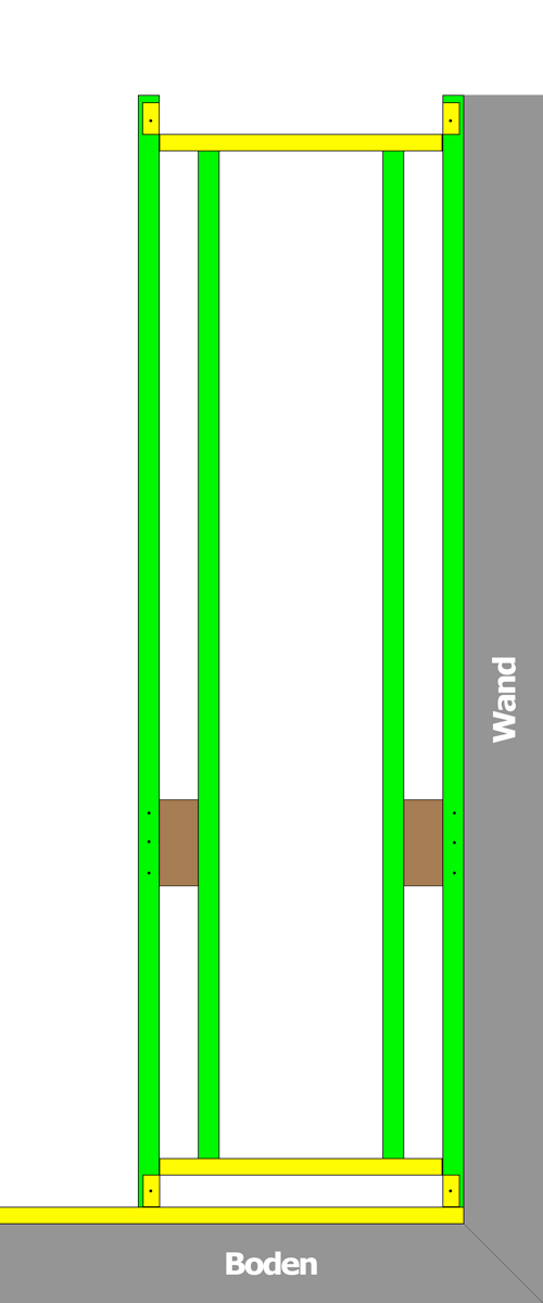

    Ich möchte an einer Trockenbauwand einen historischen Waschtisch anbringen. Dieser wird von dazu passenden Konsolenträgern gehalten. Im Ständerwerk der Trockenbauwand ist aktuell ein Viegaswift Waschtisch-Modul 8055.4 installiert. Da dieses ~43 cm breit ist, kommt es für die Montage des Waschtischs nicht in Frage: die äußeren Schrauben der Konsolen sind 53 cm voneinander entfernt.
    Aufgrund der baulichen Situation kann ich die Wand nicht mit einer durchgehenden (beispielsweise) OSB-Platte verstärken. Deswegen plane ich, eine Holztraverse im Bereich der Waschtisch-Befestigung einzubauen. Danach soll die Wand wie bisher mit 2x Gipskarton 12,5 mm beplankt werden.
    Problem hierbei: baue ich in der Mitte der Wand eine durchgehende Traverse ein, so muss ich die Trockenbauwand nach links hin verlängern, was zur Folge hätte, dass das Fliesenbild nicht mehr so harmonisch wäre und der Toilette (die sich links freistehend anschließt) ein paar Zentimeter genommen würden.
    Bei der Suche nach Alternativen kam mir die Überlegung, statt einer Traverse zwischen den äußeren CW-Profilen (grün, siehe Anhang), zwei kleinere Traversen (braun) zwischen den äußeren Profilen zu montieren.
    Ist das eine zulässige Konstruktion?
    (Direkt in die Massivwand kann ich nicht gehen, da hinter dem Ständerwerk diverse Versorgungsleitungen verlaufen.)

    wie schwer ist der Waschtisch ?

    Leichter als ich dachte: 11,5 kg.

    dafür reichen die Fischer Metall Hohlraumdübel locker aus ! Doppelt beplankt trägt einer 30kg.
    Wobei mir einfällt: das Wasser im Becken muss man auch noch dazurechnen.

    Mache die Zulagen zwischen den Profilen so Groß wie möglich ( mehr Fläche = mehr Stabilität ) und stimme Deine Schrauben mit denen Du die Konsolen befestigst auf die Stärke des Holzes ab ( Du wärst nict der erste der rückwärtige Leitungen mit einer zu langen Schraube perforiert ), wenn Du vermeiden willst das das Holzm sich verzieht oder reißt dann nimm eine fette Mehrschichtplatte.
    Mach da lieber mehr als weniger ein beliebtes Spiel meiner Kinder war der Morgentliche Klimmzug am Waschbecken zu Zweit, soviel zu dem was eine Waschtischbefestigung auszuhalten hat.

    WENN das ein Waschtisch Ständer ist, kann man die Gewindebolzen zur Befestigung des WT´s seitlich verschieben

    Die Haltewerte der Schrauben (bzw. Kippdübel) sind in der Tat nicht meine Sorge. Da die Konsolen des Waschtischs sogar von je drei Schrauben gehalten werden, sehe ich hier kein Problem. Als Traversen verwende ich 24 mm Multiplex. Ich sorge mich aber, ob sich die die Wand nicht verziehen kann. Weil ich dahingehend ein wenig paranoid bin, ziehe ich zwischen den beiden mittleren Profilen noch einen Rahmen aus Metall ein (das bisher dort verbaute Waschtisch-Modul plus U-Profile in der entsprechenden Länge).

    ist nicht wichtig was der Dübelhersteller angibt, sondern was der GK Hersteller spricht

    Ist schon richtig mit einer Verteilerplatte hinter dem GK, dann wird nicht die ganze last an 10cm² GK abgetragen, denn wenn ich mich (100kg) Morgens am WB festhalten muss, dann sollte das schon halten:fleen:bierchen:

    Schneckendübel sind, ganz egal was der Hersteller sagt, nicht dafür da Lasten abzufangen die variieren. Viel mehr für Lampen oder vielleicht ein großes Bild an der Wand. Alles wo man schon mal anpackt sollte schon wirklich fest sein. In meinem Hausgang sind die Gaderrobenhaken mit Schneckendübel befestigt, mein Hund hat es bereits geschafft in einem Tobsuchtsanfall die Gaderrobe aus der Wand zu reißen. Beim russischen Roulette gibt es keine Gewinner.

    Was Du theoretisch denkst interessiert mich nicht. Du darfst Dein Porzellan auch mit was Du willst an die Wand hängen. Nur falsche und gefährliche Ratschläge darfst Du nicht geben.
    Der TE hat schon richtig verstanden und baut eine stabile Unterkonstruktion.
