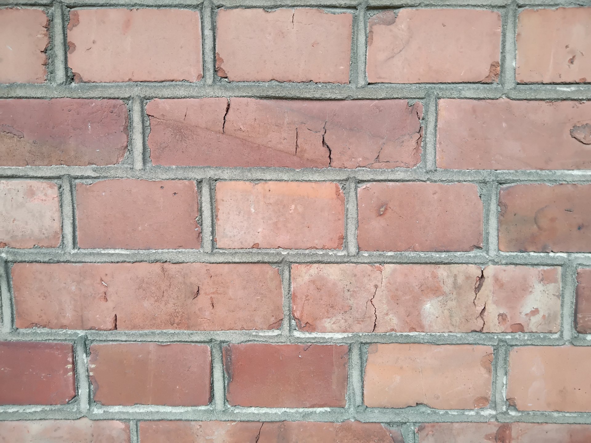

    Hallo liebe Experten,
    möchte die Fugen eines alten Bauernhauses erneuern/ausbessern. Das Fugenbild habe ich als Foto angefügt.
    Hat dieses Fugenbild einen speziellen Fachbegriff?
    Wer hat eine Literaturempfehlung für historische Mauerwerkstechniken, speziell für Fugtechniken?

    Das müsste ein Kreuzverband sein.

    Hallo Klappradl,
    herzlichen Dank dafür!
    Im Detail ist die Fuge selbst erhaben (als Steg) gefertigt mit zurückliegenden Flanken am Klinker (wenn Ihr in das Foto an einer Stelle wo Stoß- und Lagerfuge zusammentreffen hineinzoomt, seht Ihr was ich meine). Kennt jemand historische Lehrbücher, die diese Fugentechnik erläutern/erklären, wie diese gefertigt werden?

    Da gier keiner antwortet: Bist Du sicher, dass die Fugen schon immer erhaben waren? Ich habe bei anderen Steinen schon gesehen, dass die unter Fugenniveau wegerodiert sind. Keine Ahnung, ob das bei Ziegeln auch passieren kann.

    Das sind eindeutig originale Fugen mit Patina (siehe Foto im Ursprungsbeitrag)

    Eine gute Fuge ist bündig mit den Mauersteinen. Alles andere bietet dem Wasser einen Zugriff.
    Außerdem wird der Fugmörtel beim glattstreichen in die Fuge eingepresst damit der Mörtel das Wasser fernhält und es nicht aufsaugt.
    Das hat man offenbar auch schon früher nicht immer beachtet.

    Na ja, bei einem Dach mit einem großen Überstand haben diese Fugen jetzt 90 Jahre perfekt überdauert, nur wurde die Dachrinne in den letzten 20 Jahren vernachlässigt und haben in den defekten Bereichen die Fugen durch Dauerdurchfeuchtung und Frostsprengung mit anschließendem Auswaschen gelitten.
    Mir geht es hier nicht um prinzipielle Fragen, sondern welche Technik ich anwenden muß, um in den schadhaften Bereichen das originale Fugenbild herzustellen.

    Du brauchst:
    spezielle Fugenkelle
    Fugenblech
    erdfeuchten Fugenmörtel
    und sehr viel Geduld

    Herzlichen Dank, welches Profil sollte die Kelle haben? Ich vermute eine für die Lager- und eine 2. für die Stoßfuge?

    Da es sich hier um eine recht selten ausgeführte Dekorfuge handelt, gibt es für das Fugeisen (Fugenkelle) auch keinen großen Markt.
    Hab hier erstmal nur eine Halbrunde Version gefunden.
    Schwan Hohle Fugenkelle

    Für meinen Fall muß ich mir dann also ein Fugeisen in rechteckiger U-Form selbst anfertigen. Eins für die Lager- und ein kürzeres für die Stoßfänger.

    Deine Vermutungen zeigen mir, dass du noch nie ein Mauerwerk verfugt hast.
    Schau dir mal erstmal ein paar Videos an wie man das macht. Vermutlich brauchst du keine 2 Fugenkellen.
