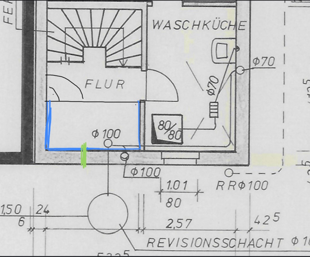

    Guten Tag,
    Vielleicht kann mir ja hier einer helfen.

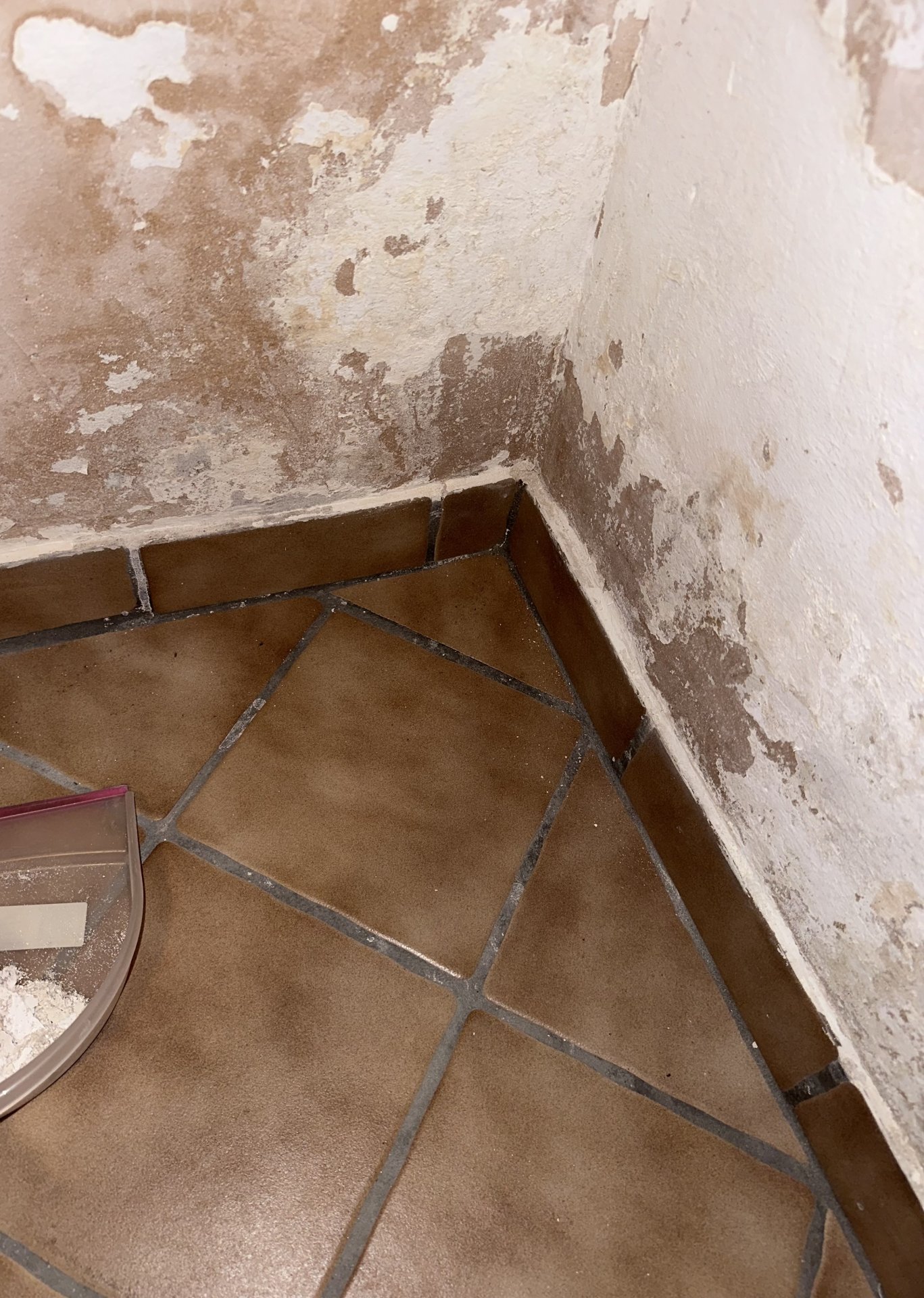

    Seit einiger Zeit ist unsere Wand/ unser Boden im Keller feucht (feuchte Wände auf dem Bild blau gekennzeichnet). Das erste Mal gemessen 27.Juni ein Wert von 140 in einer Raum Ecke. Es fiel auf da uns dort die Wandfarbe entgegen kam. Ich habe nun alles an Wandfarbe entfernt.

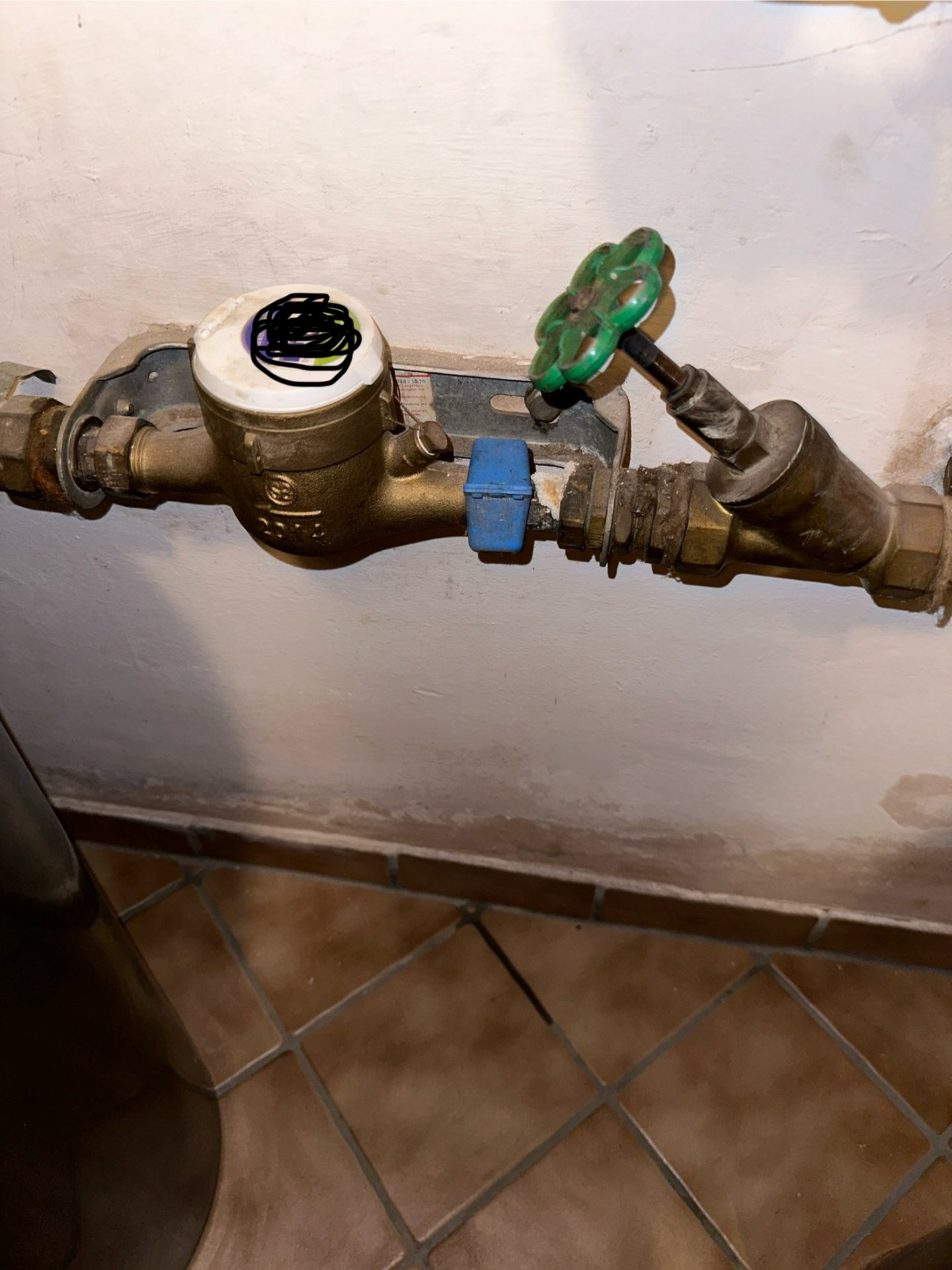

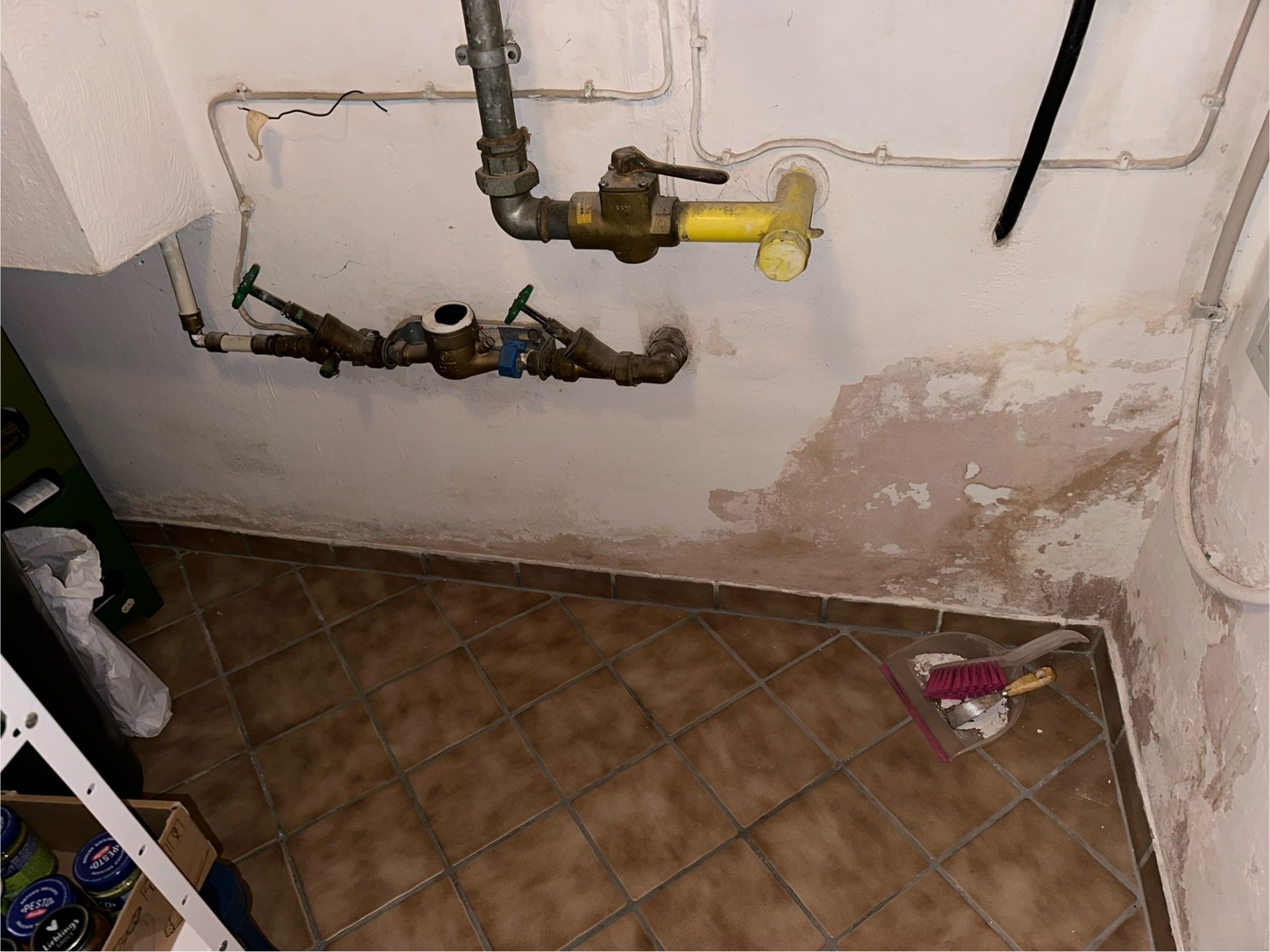

    Was ich nun beobachtet habe ist, dass der Boden an heißen Tagen immer feucht ist bzw. Die Fugen nass sind, zum einen in der stark feuchten Ecke, aber auch in der Nähe unserer Hauptwasserleitung (grün Markiert). Ist es weil dort das Wasser her kommt oder ist das vielleicht nur weil die Wand dort schon nass ist?
    An der Wand ist lediglich dieses Hauptwasserrohr verbaut, ab da ist alles Überputz verlegt und nichts feucht. Ansonsten gibt es nur noch einen Pumpensumpf nebenan. Dieser wird für die Waschmaschine genutzt, aber einen Zusammenhang konnte ich da noch nicht aus machen.
    Hat jemand eine Idee woher die Feuchtigkeit kommen kann? Haus ist nach DIN 18337 mit PIB Bahnen vor nicht drückendes Wasser geschützt.

    Kondensation warmer Luft an kälteren Bauteilen, mangelhafte Feuchtigkeitssperre von außen, Leckage einer Leitung...
    In dieser Reihenfolge würde ich suchen.

    Das klingt eher nach Kondensat. In unseren Breiten sind "heiße" Tage regelmäßig auch "feuchte" Tage. Was Du da siehst, ist wohl der gleiche Effekt wie wenn dir im Bad nach dem Duschen die Spiegel angelaufen sind, zuviel Luftfeuchte+kalte Oberfläche...
    Also wenn die Wand "schon nass ist", dann ist die halt nass, das wird dann halt nicht schlagartig trocken nur weil Du gerade zufällig nachsiehst... Das ist ein Gedankengang aus der Logikhölle und es hilft auch nicht dabei herauszufinden wieso es da nass ist...
    Nein, da gibt es außen noch Abwasserrohre, einen Revisionsschacht, Wasserrohre, usw... wie weit man den alten Plänen trauen kann ist da eigentlich nur ne Nebenfrage...
    Es ist so, die Bilder sind "Klassiker", so sieht es in seeehr vielen Altbauten (so ungefähr bis zu den Baujahren 80er/90er) aus. Das ist fast immer ein Problem mit der äußeren Bauwerksabdichtung, Leckagen in Abwasser-/Wasserrohren und Kondensat kommen da als Komplikation nur erschwerend dazu.
    Sowas tritt nicht selten auch erst dann auf, wenn sich ein frischgebackener Altbaubesitzer daran macht außen um das Haus herum alte Betonwege, Hofbeläge, etc. abzureißen
    Wie auch immer, irgendwelche Leckagen sind da nicht auszuschließen, aber das primäre Problem dürfte da die äußere Abdichtung sein. Und jetzt kannst dir überlegen, ob Du Unsummen ausgeben willst, damit der Keller "schön" ist, oder ob Du erst einmal nur abwartest. Wenn das im Rahmen eines "typischen" Altbaukellers bleibt, dann hast einfach nur einen typischen Altbaukeller in dem man alle Jubeljahre mal den mürben Putz etwas abkratzen und erneuern muss. In dem Fall empfiehlt es sich, das ganze Thema erst dann anzugehen, wenn man außen eh buddeln muss. Egal ob Wege/Gartenanlagen, Wasser/Abwasserrohre erneuert werden, das wäre der Zeitpunkt, zu dem man sowas gleich im selben Aufwasch mit macht. Isolierte Maßnahmen zur Kellerabdichtung alleine sind halt unglücklich...

    1. Ich geh mal davon aus, dass es sich bei den Aussalzungen und Farbablösungen um Folgen von außen eindringender Bodenfeuchte bzw. Sickerwasser handelt, weil die Keller-Sockelabdichtung älterer Bestandsgebäude meist unvollständig ist.
    2. Sommerkondensat kann noch dazu kommen, wenn im Kellertreppenbereich feuchtwarme Außenluft in den kalten Keller gelangt und dort bei Abkühlung zu Tauwasserniederschlag auf den kalten Kellerwänden führt. Aber die Schadensbilder sehen nicht nur nach Tauwasser aus.
