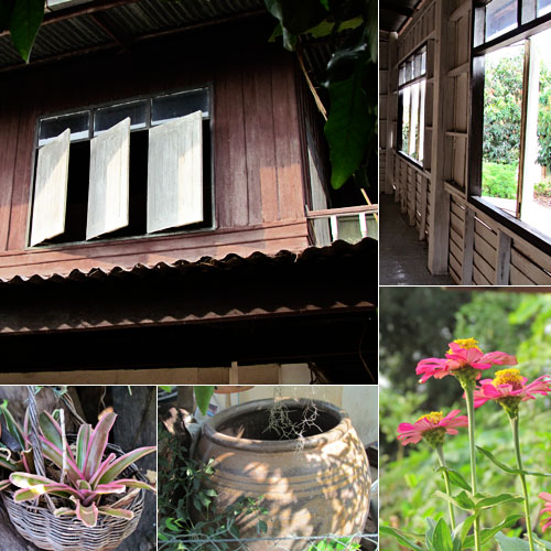

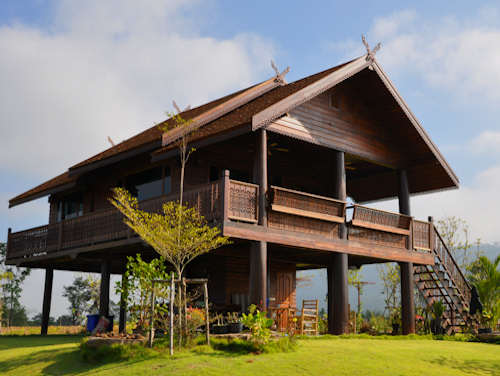

    Hallo und guten Tag,
    ich bin ein neues Mitglied und komme gleich mit einer nicht alltaeglichen Frage.
    Ich bin dabei in Thailand ein traditionelles Thai-Holzhaus (aehnlich dem Bild) bauen zu lassen.
    Die einzige Klimatisierung der Thais ist, das Dach mit Oeffnungen zu versehen, dass es durchlueften kann und dadurch, dass es auf Holzstempel steht, wird auch von unten "gelueftet".
    Wer aber zu dieser Zeit (38 Grad und mehr) in ein Holzhaus hineingeht, bekommt einen Hitzschlag, wenn nicht eine zusaetzliche Klimaanlage und diverse Ventilatoren laufen.
    Welche Chance habe ich eine bessere Hitzedaemmung zu erreichen?
    Meine Vorstellungen sind:
    Unter den Dachbelag (wahrscheinlich terracotta aehnliche Dachziegel) eine Aludaemmfolie befestigen zu lassen. Sinnvoll ja/Nein?
    Macht eine weitere Folie auf den Zimmerdecken zusatzlich sinn?
    Die Waende werden in den traditionellen Thaihaeusern nur einseitig gefertigt. Aussenwand Holz, Innen Kanthoelzer zur Stabilisierung.
    Ich will auch von Innen die Kanthoelzer mit Holz belegen lassen.
    Bau ich mir damit einen Hitzestau zwischen den beiden Holzwaenden auf??
    Macht es Sinn unter die aeussere Holzwand auch wieder Aludaemmfolie anzubringen?
    Es soll auf der einen Seite natuerlich die Innentemperaturen gesenkt werden (Kuehl- oder Kaelteschutz ist im Osten von Thailand nicht notwendig), aber auch eine bezahlbare Loesung werden.
    Ich freue mich auf entsprechende Vorschlaege.

  2. #2 Friedl1953, 18.04.2014
    Friedl1953
    Friedl1953
    13.09.2013
    1.535
    Holztechniker
    Also mal ganz ehrlich, ich wüsste nicht was Folien, egal welcher Art, gegen Hitze ausrichten sollten. Sommerlicher Wärmeschutz bringen massive Bauteile, Beton, KS und natürlich auch massives Holz. Dämmungen wie zum Beispiel Holzfaser oder auch Cellulose. Meiner Meinung nach, halte dich streng an die althergebrachte Bauweise und alles wird gut.
    Natürlich gibt es weiße Öle, Wachse usw. Der Markt ist rießig, da solltest Du einfach Herrn "google" bemühen.

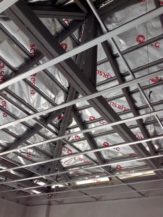

  3. #3 yao2014, 19.04.2014
    yao2014
    yao2014
    17.04.2014
    IT-Trainer
    Ban Phe
    Hallo Friedl1953,
    vielen Dank fuer die Antwort.
    Auf die Idee bin ich gekommen wegen dem abgebildeten Foto. Da hat sich ein Bekannter zwei Orte weiter in Thailand ein normales Steinhaus bauen lassen und dabei wurde diese Daemmfolie verwendet.
    Ich dachte, wenn die Dachziegeln Hitze aufnehmen und abstrahlen, dass sie dann durch die Folie nicht nach unten abstrahlen.
    Muss aber auch dazu sagen, ich komme aus der EDV und bin absoluter Baulaie.
    Mit Herrn Google ist zwar gut gemeint, aber hier in Thailand muesstes du die Thailaendische Bezeichnung fuer die Wachse und Oele kennen.
    Und grundsaetzlich ist hier oekologisch ein grosses Fremdwort.
    Aber es hilft mir schon mal grundsaetzlich weiter, dass es sowas gibt. Werde dann mal diverse Baumaerkte, die es hier auch in diversen Groessen gibt, abgrasen.

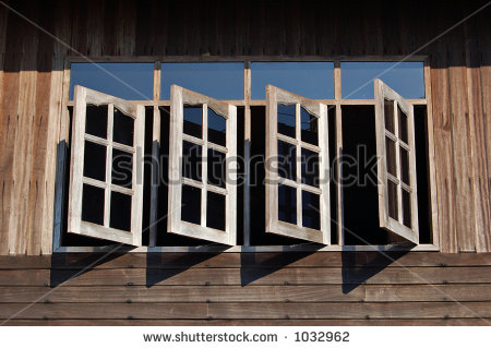

  14. #14 yao2014, 20.04.2014
    yao2014
    yao2014
    17.04.2014
    IT-Trainer
    Ban Phe
    Hallo an alle Antworter,
    erstmal vielen Dank fuer die rege Beteiligung.
    Ich versuche mal allen Beteiligten zu antworten.
    ***KEHD
    Klimaanlage ueber PV waere natuerlich ideal, aber da werde ich wohl in Thailand nicht fuendig werden. Der Strom ist hier noch so guenstig, dass ich bisher, ausser in Bangkok, noch keine PV gesehen habe. Werde aber trotzdem versuchen, da mehr zu erfahren.
    ***Corrina72
    ja TEAK oder andere Harthoelzer. Die haeufige Vorgehensweise ist aber, wie auch meine, man kauft ein altes Thaihaus aus dem Norden oder Nordosten Thailands, laesst es abbauen und daraus dann sein Haus individuell erstellen.
    ***Inkognito
    wie auf den Bildern zu sehen ist, kennen die Thais bei der traditionellen Bauweise keine geschlossenen Fenster und Tueren. Tueren, meist Doppeltuer steht immer weit offen, weil sich dahinter der grosse Aufenthaltsraum befindet und man dort oder draussen am Boden sitzt. Die Fenster bestehen entweder nur aus Holzklappen (Glas ist zu teuer) oder wiederum nur aus Glasfenster, die auch nicht dicht sind und weder einen Sonnenschutz noch eine Verdunklung bieten.
    Ich versuche gerade herauszubekommen, ob ich beides bekommen kann. Holzlaeden und Glasfenster
    Fazit: Wer in Thailand leben will, sollte das Klima und die örtlichen Gepflogenheiten in schlecht klimatisierten Räumen aushalten
    ja, dafuer bin ich auch und habe das bisher schon ganz gut hinbekommen. Nur die Naechte sind noch gewoehnungsbeduerftig, weil es im heissen Monat April nachts kaum abkuehlt
    ***Friedl1953
    Ja dicht bekommt man so ein Haus nicht und ist auch nicht vorgesehen. Frueher haben ja auch noch die Haustiere unter dem Haus gelebt und man hatte den Duft permanent in der Nase. Daraus ergaben sich auch die Hoehen der Holzstempel. Federvieh gleich Niedrig, Schweine etwas hoeher, Wasserbueffel meistens Mannshoch und bei den Thai-Minderheiten (z.B. Kareen) gehoert auch mal ein junger Elefant zum Haustier.
