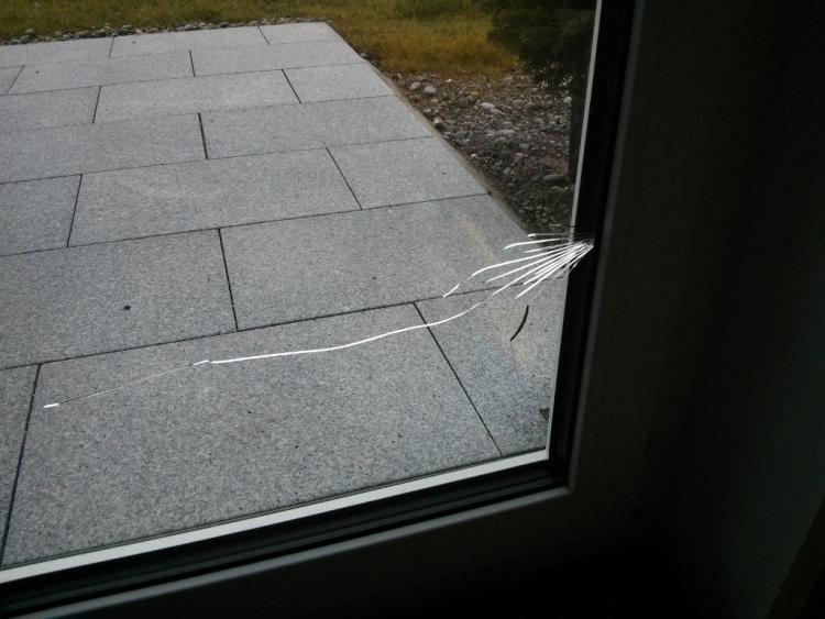

    Hi,
    leider hat es bei uns in der neuen Whg. schon die erste Macke. Eines der Schlafzimmerfenster hat in der inneren Scheibe (3-fach Verglasung) Risse. Siehe Bild.
    Das passierte Nachts, Mitte Januar, Rolladen war unten. Das Fenster liegt auf der Südseite. Es stand aber meines Wissens nach innen nichts Dunkles an der Scheibe.
    Natürlich hat der Fensterbauer schonmal vorsorglich erwähnt, dass das nach Hitzeriss aussieht. Hab gelesen, dass das wohl die Standardausrede bei denen ist, um sich vor den Kosten zu drücken.
    Kann das unter den geg. Umständen überhaupt sein? Im Januar? Klar hat da gel. mal die Sonne draufgeschienen. Aber das kann innen doch unmöglich so heiß geworden sein, dass es knallt. Und wenn doch, würde die Scheibe nicht dann sofort tagsüber reißen, statt mitten in der Nacht?
    Im Übrigen hat die Scheibe ja schon einen Sommer unbeschadet überstanden. Allerdings unbewohnt.

    Ich denke der meinte weniger die Sonne von außen, sondern vielleicht den Temperaturunterschied, draußen extrem kalt, innen warm.

    im Winter scheintdie Sonne flacher auf das Fenster. Und vielleicht ist auf der Scheibe noch ein Teil Sonne und ein Teil Schatten gewessen. Sprich die Scheibe wird unterschiedlich warm und schon ist sie kaputt. Oder es war etwas dunkles hinter der Scheibe??
  5. #5 Gast036816, 11.02.2014
    ich fürchte, dass an der stelle ein klotz zu stramm dahinter sitzt und/oder die mittlere scheibe leicht vor steht.

    Soviel ich weiß war dort nichts Dunkles. Wobei ich auch nicht immer meiner Mutter ihr Schlafzimmer kontrolliere und sie schon einen Haufen Krempel in dem Raum stehen hat/hatte. Die Scheibe ist immer komplett in der Sonne, bis diese untergeht.
    Das mit dem Klotz oder einer kleinen Macke am Scheibenrand will ich eben geklärt haben bzw. selber sehen. Daher ist es mir wichtig, beim Austausch dabei zu sein. Mal sehen, ob das klappt.
    Jedenfalls finde ich es ja schon merkwürdig, dass eine Scheibe nichtmal völlig normale Witterungsbedingungen und eine Südlage aushalten bzw. der Mieter/Bewohner den Schaden tragen soll. Bei 'nem schwarzen Rollo bzw. diesen Alu-Dingern ok. Und wenn es mal wirklich volle Pulle draufknallt. Aber unter unseren Umständen komm ich mir schon etwas veräppelt vor, wenn der Fensterbauer aufgrund des Rissbildes sofort auf Hitzeriss plädiert.
    Achja, ganz vergessen: dieser Fensterflügel hat auch seit Einbau immer weider Probleme gemacht mit Verziehen. Hat im Sommer vor Übergabe gehakt, dann hat der Monteuer mal nachjusteirt. Später im Herbst hat es wieder angefangen zu hakeln und ging dann mal wieder mehr oder weniger gut.
    Zuletzt konnte man das Fenster nur noch mit Hilfe eines Klebebandes um so einen Riegel wieder schließen.
    Hoffe mal nicht, dass das ein Grund für den Riss sein könnte. Also dann man es sofort hätte einstellen lassen müssen, um den Riss zu verhindern?

    wenn der dort klotzt dann soll er nochmal üben. klotz hat dort nix zu suchen.
    scheibe wurde angeschlagen.
    frage: wurde am bau verglast?

    ein thermischer riss hat immer im einlauf 90° und kann dann die richtung wechseln, splittert aber nicht in kleinere äste auf, der durchlauf über die glasdicke ist ebenfalls 90°. riss wählt immer den geringsten widerstand im glas.
    das hier sieht eher wie ein spannungsriss infolge mechanischer vorbeschädigung beim einbau/transport oder sonst was aus.

    Oh, sorry. Die Erklärungen hab ich letztes Mal übersehen. Dann ist ja alles klar. Unser Riss, bzw. die Risse sehen ja komplett anders aus. Bis auf den Einen, der durchgeht.
