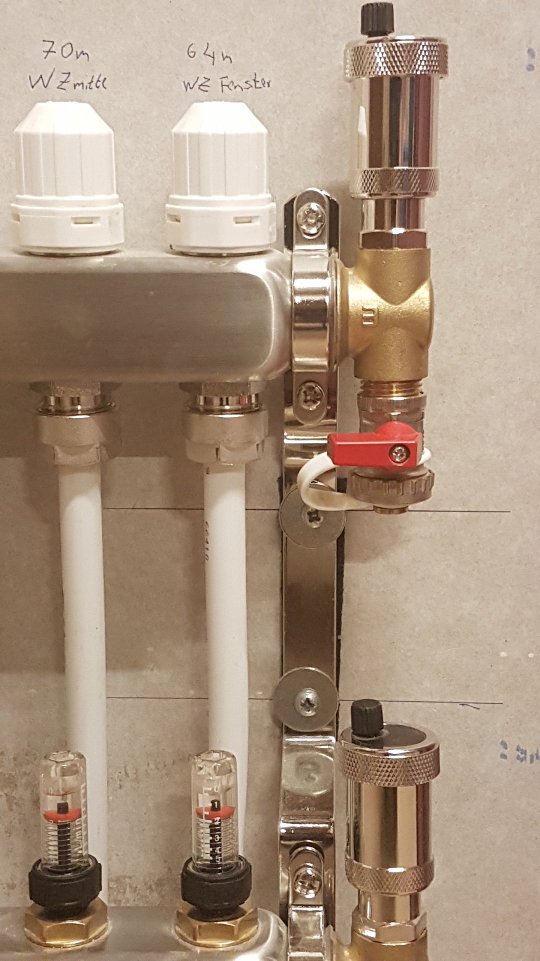

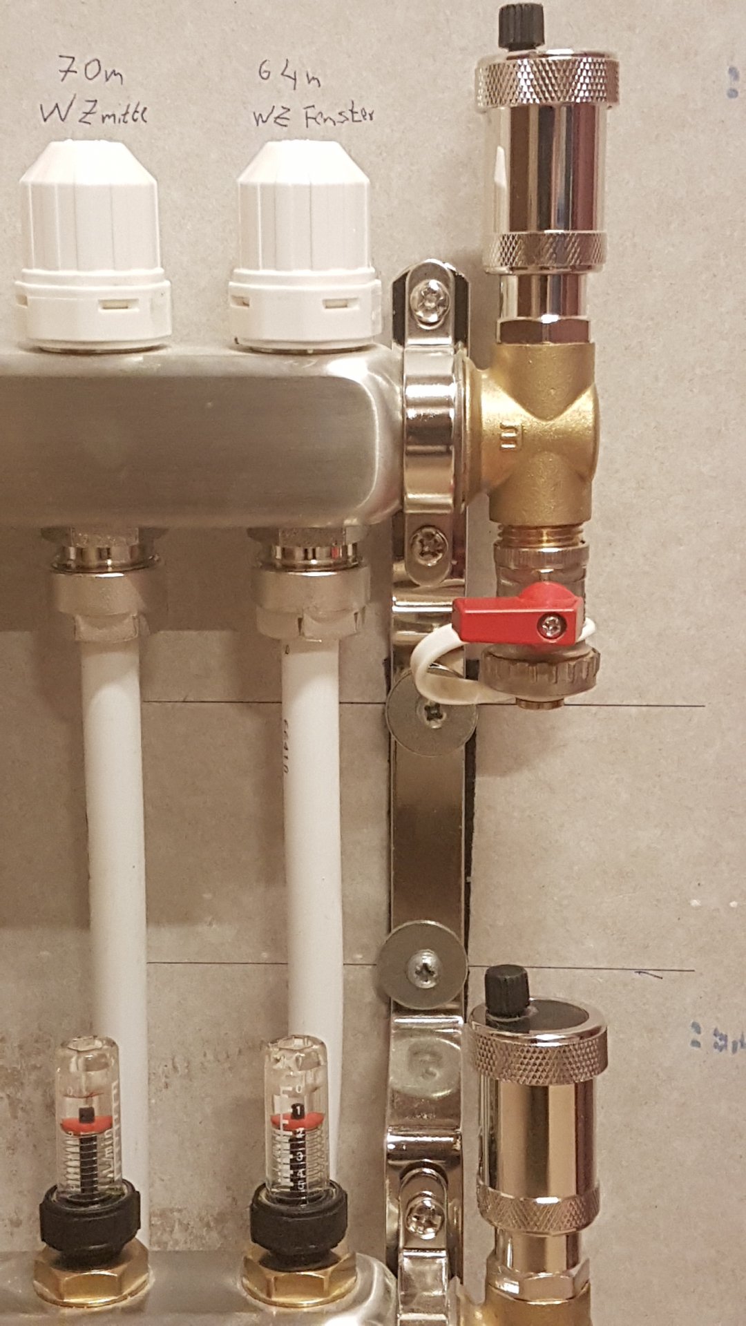

    Hallo.
    Ich hab an einem meiner HKV automatische Entlüfter. Meiner Meinung nach sind die unwirksam weil der Verteilerbalken waagerecht ist und sich am Ende noch etwas verjüngt.
    Kann jemand sagen ob dem so ist und diese demontiert werden können bzw. gar nicht hätten montiert werden müssen?

    Da, wo die Dinger sitzen, sind die völlig nutzlos. Mach Handentlüfter drauf und spüle bei Geräuschen die Heizkreise einzeln zum Entlüften.
    Die größte Gefahr für ständig Luft im System ist zu niedriger Wasserdruck in Verbindung mit zu kleinem, defekten oder falsch eingestellten MAG.

    Könnte man auch ein Ventil rausschrauben und dafür den Entlüfter einsetzen? Direkt beim ersten Kreis. Da strömt das ganze Wasser dann dran vorbei.

    Hätte, könnte, sollte...
    Die Luft wird Dir was husten und dort in die Falle gehen.
    Automatikentlüfter sind Blödsinn und gefährlich.
    Eine neue Anlage wird ein, zwei oder höchstens dreimal entlüftet und fann hat sichs. Die Ursachen für Lufteintritt sind zu beseitigen, nicht nur die Luft.

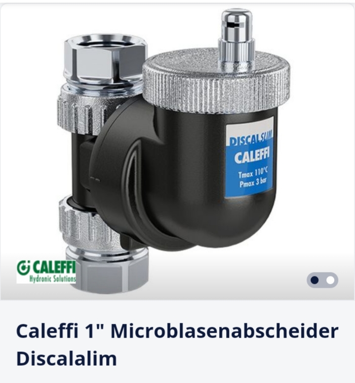

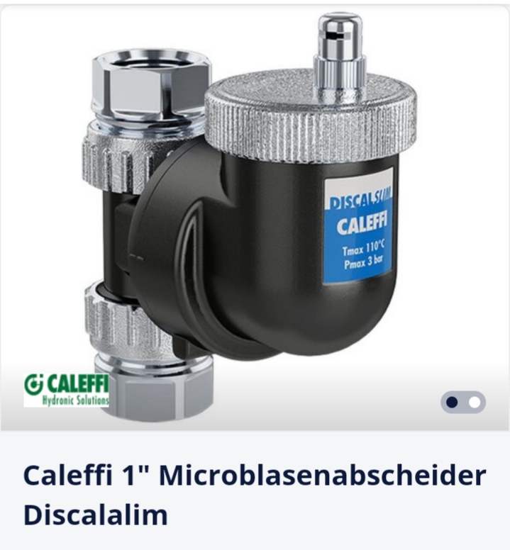

    Moin,
    wirksam entlüften geht am besten über einen Microblasenabscheider im RL. Je nach verwendeten Wasser wird es noch einige Zeit nach Einfüllen / erstem Betrieb ausgasen.
    Aber irgendwann ist „Ruhe“ und es gibt nichts mehr zu entlüften… wenn alles dicht ist… finde auch automatische Füllstationen kritisch, ich will wissen wenn meine Heizung Wasser verliert…

    Auf den hatte ich bewusst verzichtet da ich dachte die Entlüfter am HKV erfüllen ihren Zweck.
    Die Anlage ist neu. Ich bin jedoch "ständig" am erweitern. Habe heute noch schnell 2 Sockelschleifen hinter meinen Schränken angeschlossen, gespült und befüllt. Irgendwo hat sich doch ein Blässchen festgesetzt...
    Ich muss die Anlage noch um einen weiteren HKV mit mehreren Kreisen erweitern. ( im nächsten BA bei meiner Sanierung) Werde also so gesehen erstmal keine Ruhe reinbekommen.
    Dann werd ich doch noch sowas einbauen
    In der Beschreibung steht im VL.

    Moin,
    verwechselt… VL stimmt, da warmes Wasser weniger Gas binden kann… RL sollte ein Schlammabscheider sitzen, gerade bei modernen WE mit engen Wärmetauschern.
