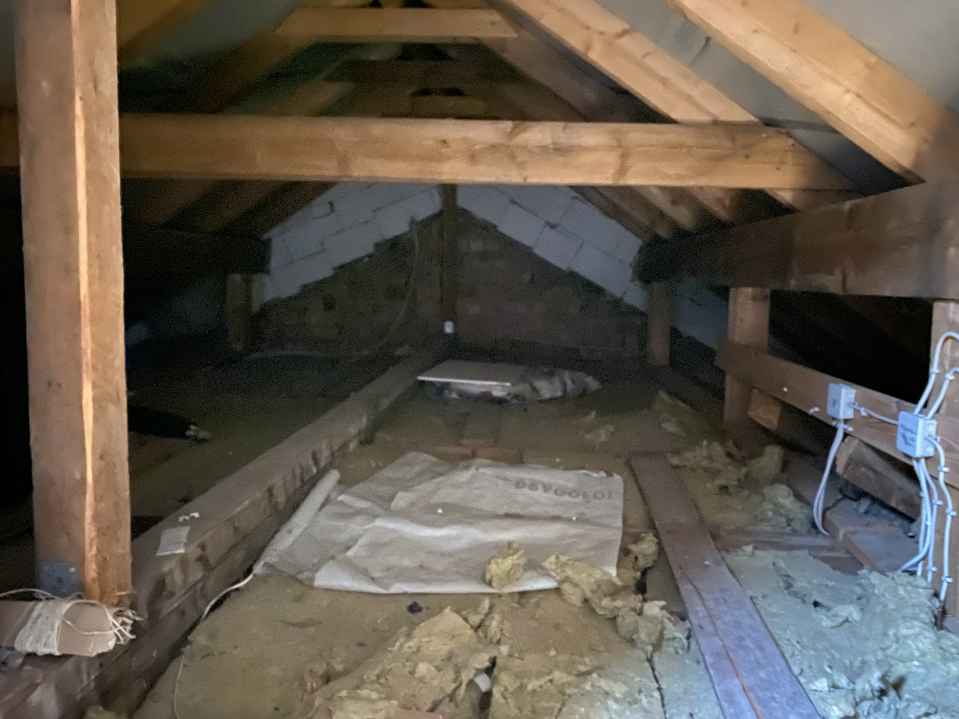

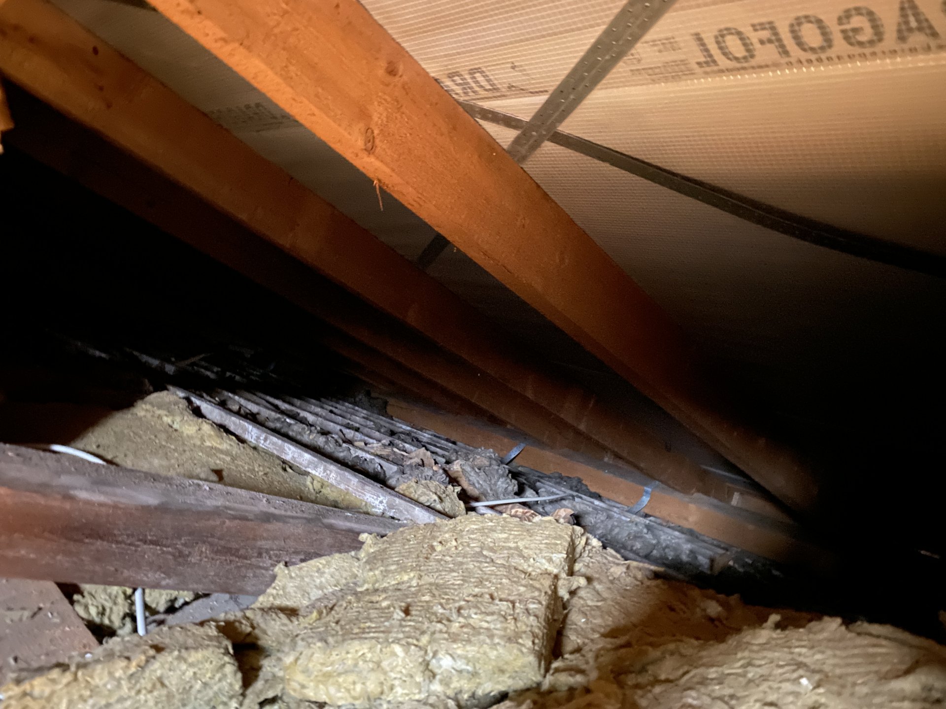

    Also mein Dachgeschoss ist relativ niedrig (2,20 oder so) und meine Schrägen sind relativ schräg. Im Grunde genommen bin ich also mit dem Platzangebot da oben nicht so ganz zufrieden. Immer wenn ich in meinen Dachstuhl stehe Frage ich mich ob das also so sein muss. Der Altbau (70er) hat 2005 ein neues Dach bekommen doch aus irgendeinem Grund hat der Vorbesitzer die alten Sparren usw drin gelassen. Zumindest ist das meine Interpretation. Warum macht man sowas? Gehts da um die Statik? Es wäre doch ein erheblicher Raumgewinn gewesen das Zeug rauszunehmen und eine Dämmung zwischen die neuen Sparren zu bringen oder nicht? Das neue Dach hat einen ganz anderen Winkel als das alte Zeug...
    Ich hab da echt keine Ahnung von aber ich denke halt viel über Deckenerhöhung oder einen ganz offenen Dachstuhl nach und sehe dann immer diesen Dachstuhl und habe lauter fragen aber vielleicht könnt ihr mir das ja hier erklären...
    die Bilder machen es vielleicht deutlicher

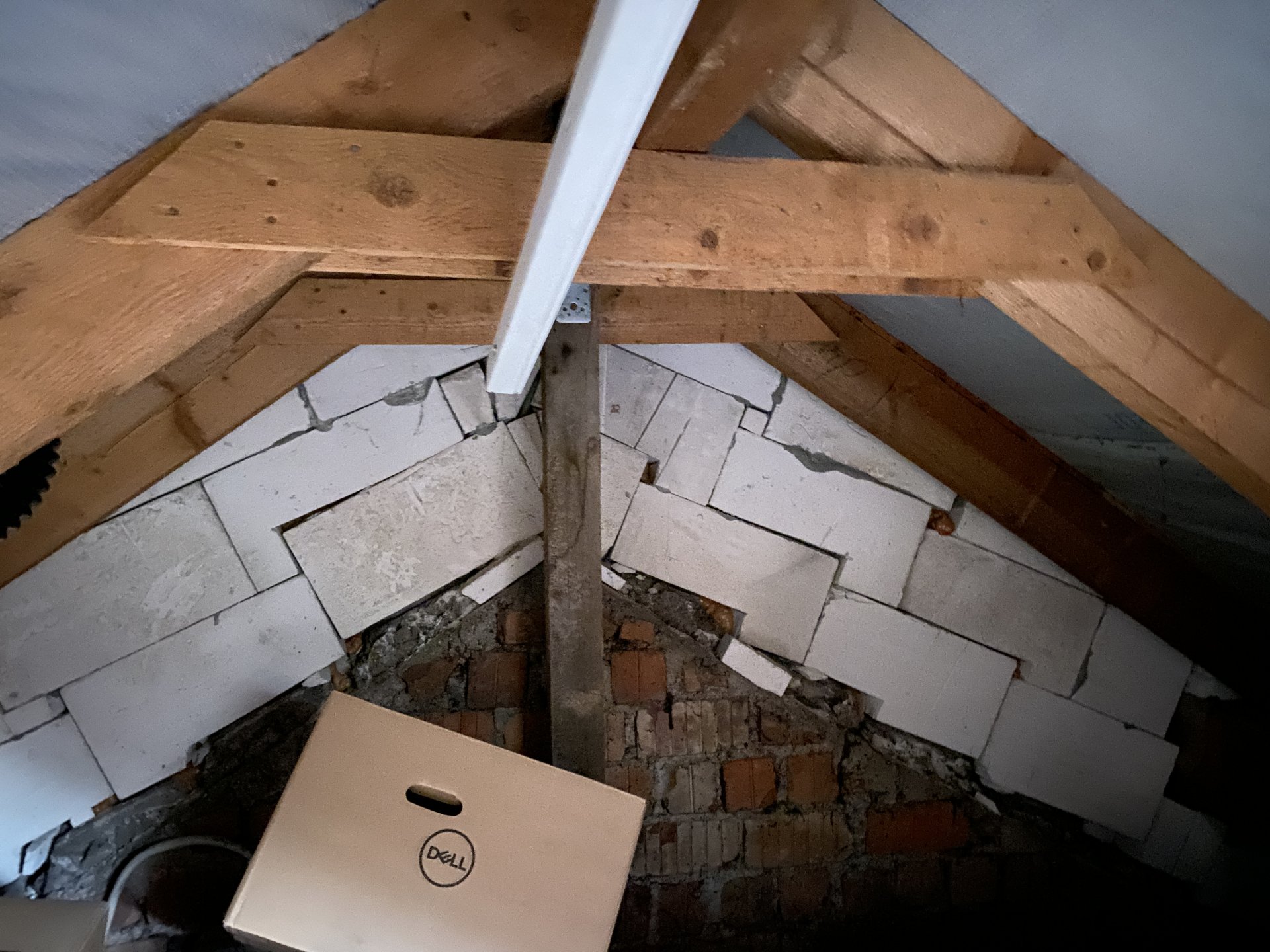

    Das mit Porenbetonsteinen find ich ja geil, wie kommt man denn auf die Idee:mega_lol:
    Die Bilder sagen nichts über dein Problem aus. Das ist doch bloß der Dachboden.
    Warum sollte der Gesamte Dachstuhl erneuert werden wenn das Dach neu eingedeckt wird?
    Der scheint doch völlig in Ordnung zu sein.
    Wenn du was am Dachstuhl ändern willst dann solltest du einen Zimmerman oder Statiker beauftragen. Für gewöhnlich wird da aber nicht einfach irgendwas hingebaut nur weil man zuviel Material übrig hat.

    Das ist eine grandiose Fehleinschätzung.
    Es ist offensichtlich, dass die Sparren ebenfalls neu sind und das ganze Dach im First etwas angehoben wurde. Weshalb man den First nicht noch höher gesetzt hat kann dir nur der damalige Bauherr oder sein Architekt/Statiker sagen. ggf. gibt es im Bebauungsplan eine maximal zulässige Firsthöhe?
    Wenn Du einen kompletten Umbau mit erneuter Dachanhebung vor hast, dann such dir als erstes einen Architekten/Statiker, damit die Projektentwicklung aus der Ahnungslosigkeit in die Phase der Grundlagenermittlung kommt.

    Meinst Du hier? Gibt’s davon noch ein Foto wo man das mal im Überblick sieht?

    Die Giebelaufmauerung ist ja ein echtes DIY- Kunstwerk.
    Warum hat der nicht einige der alten Ziegel abgenommen um waagerechte Auflager zu schaffen?
    Es ist doch offensichtlich, dass die alten Sparren nur im Firstbereich abgesägt wurden-
    wahrscheinlich um nicht den an den alten Sparren befestigten Ausbau darunter erneuern zu müssen.
    Vermutlich läßt sich das ausführen, wenn du mehr Raumhöhe haben willst und ohnehin Sanierungen ausführen willst.
    Um überhaupt den genauen Bestand feststellen zu können solltest du zuerst die ohnehin verpfuschte Deckendämmung beseitigen und dann zB einen Zimmermann oder Planer die Situation beurteilen lassen.
    Wenn’s Pläne vom ursprünglichen Bestand und von den Änderungen gibt kannst du die auch hier einstellen.

    Andi nicht so schnell...

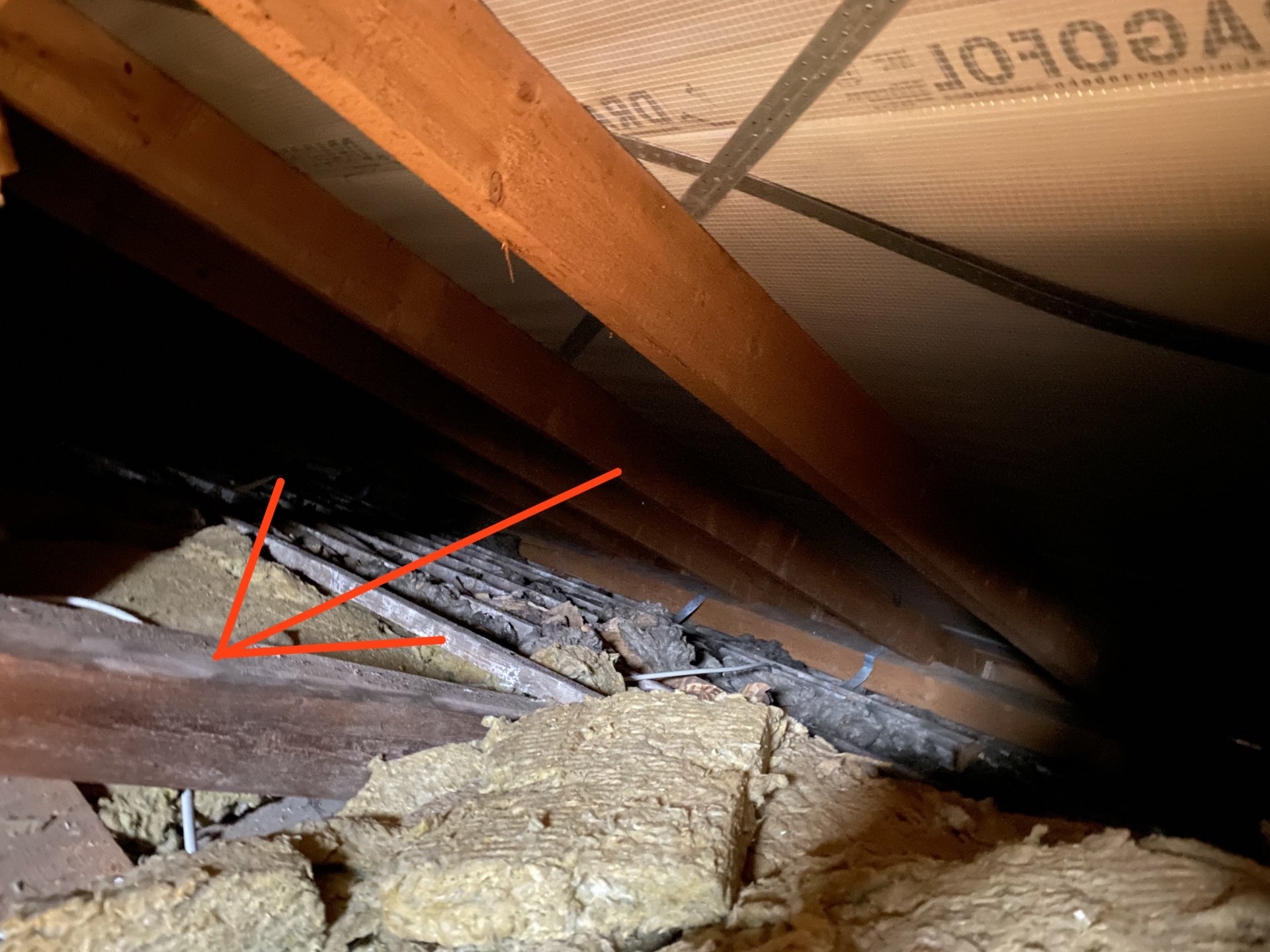

    Bitte mal den Punkt der neuen Fußpfette freilegen und die Dämmung da zur Seite machen.
    Kann es sein, dass die neue Fußpfette auf den alten Sparren aufliegt und da mit Nagelband fixiert wurde? Also vielleicht können die abgesägteN Sparren nicht so einfach weg.

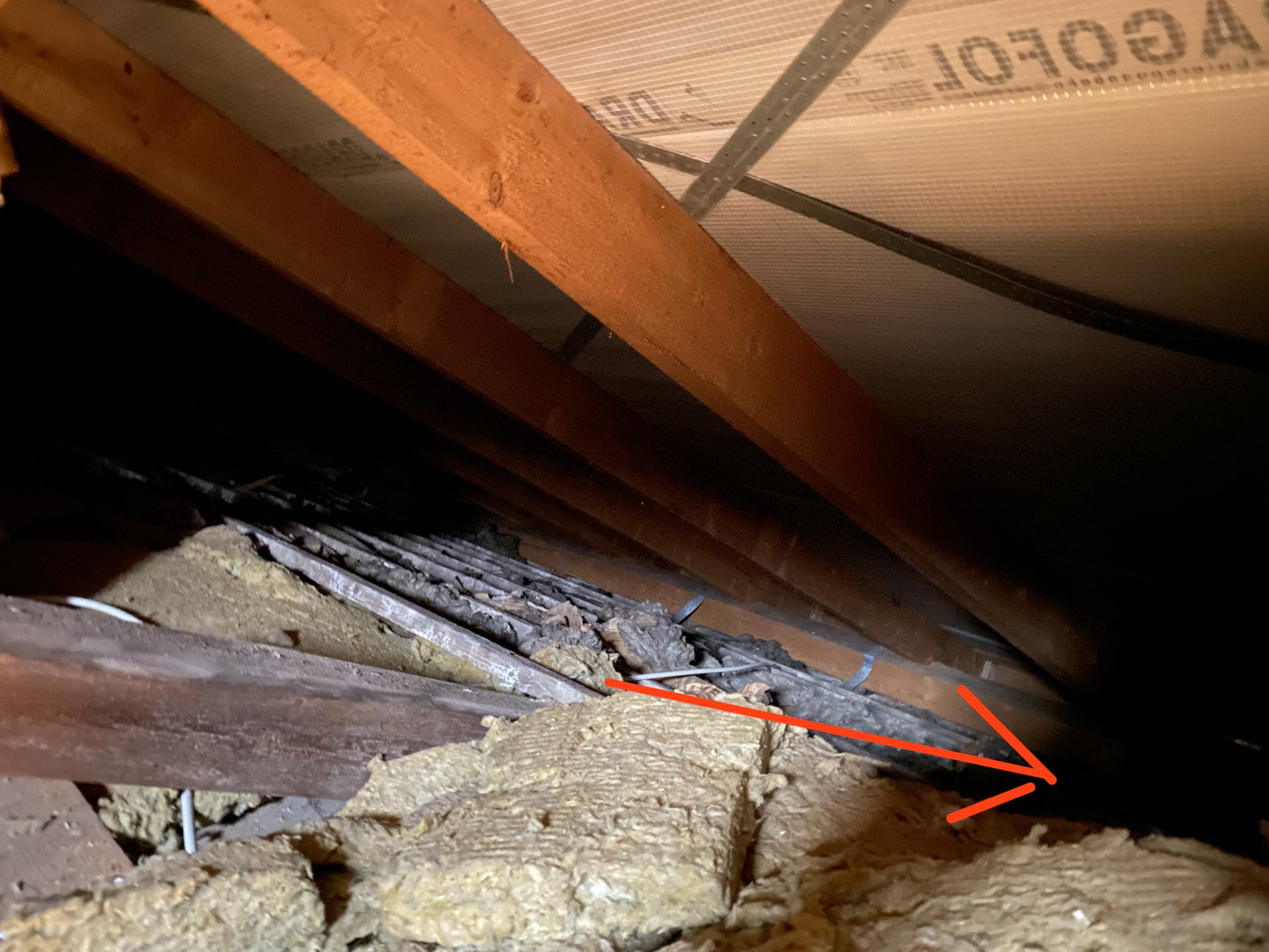

    Nee, wie BaUT schon richtig vermerkte ist der Dachstuhl neu, sowohl Höhe und Neigung wurden verändert, warum nun der 'alte' Stuhl da ist.... Fibi du Dachexperte die Sparren sind an den Deckenbalken verwahrt respektiv am MW - wie willst du an einem Sparren die Fusspfette befestigen?Oder meinst du im mittleren Foto diese merkwürdige Konstruktion unter dem Stuhl - das zieht eher nach was ausladenden aus Schleppgaube iwie merkwürdig...und das was du angezeichnet hast ist kein Sparren

    @SIL ich meine diesen Punkt:
    Den würde ich gerne mal genau sehen.

    Nette Worte, ich hätte eher "Vollpfusch" gesagt.
    Die Unterlagen dazu suchen, vielleicht bekommst du den Betrieb noch raus der das gemacht hat und wenn der Vorbesitzer nicht verstorben ist kann man den oder Angehörige auch befragen, ggf. gibt es auch was beim Bauamt, vermute aber so wie das aussieht, dass das nicht alles 100% offiziell geplant und ausgeführt wurde.

    Man kann bei dieser Konstruktion eigentlich alles vermuten. Vielleicht war es auch ein Brand/ oder Sturmschaden der vorsichtig gesagt nicht sachgerecht repariert wurde.
    Die (ehemalige) Hausversicherung kann man ja auch mal abchecken, schadet nix, kostet nix.

    Jo, aber wie soll das gehen.... nur wenn eine alte Fusspfette darunter wäre, du kannst nicht Sparren auschneiden und dann an dem freien Ende einen Neuen befestigen. :winken eventuell bekommen wir noch Grundriss etc dazu, auch die Auschleppung ist interessant gelöst vllt liegt da ein Treppenhaus vor oder Erker aus den unteren Geschoss...

    Danke für den Input, ohne Statiker und Zimmermann gehts da sowieso nicht weiter aber ich wollte halt wissen ob sowas ganz normal ist oder ehr Richtung Murks läuft. Euren Kommentare zu folge klingt es nicht nach Standard

    Ne sieht nach ausgebessert aus . Genaue Untersuchungen werden sich auszahlen

    Das kann man schlecht beurteilen, aus einem relativ flachen Satteldach wurde ein in Teilen aus der Ferne nicht ganz nachzuvollziehbaren Gründen ein Pfettendach mit Stuhl konstruiert, wobei eventuell aus Kostengründen dort 'altes Holz' verwendet wurde.( schlichtweg ist das gemixt)
    Nach deiner Frage, ja da ist einiges machbar wie Zangen höher und die Mittelstütze entfernen, den Stuhl wirst aber nicht wegbekommen... frag einen Zimmermann vor Ort:winken
