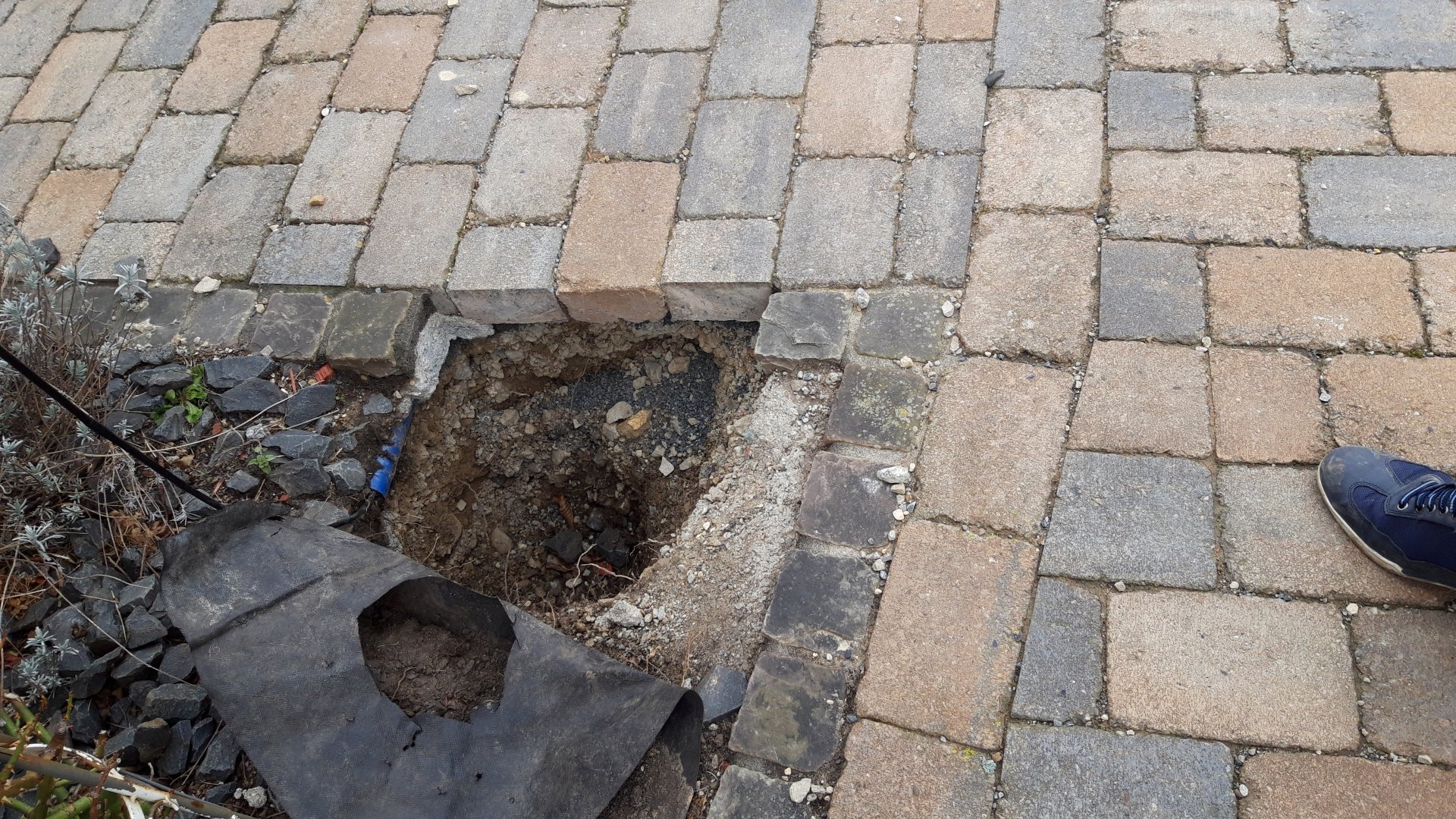

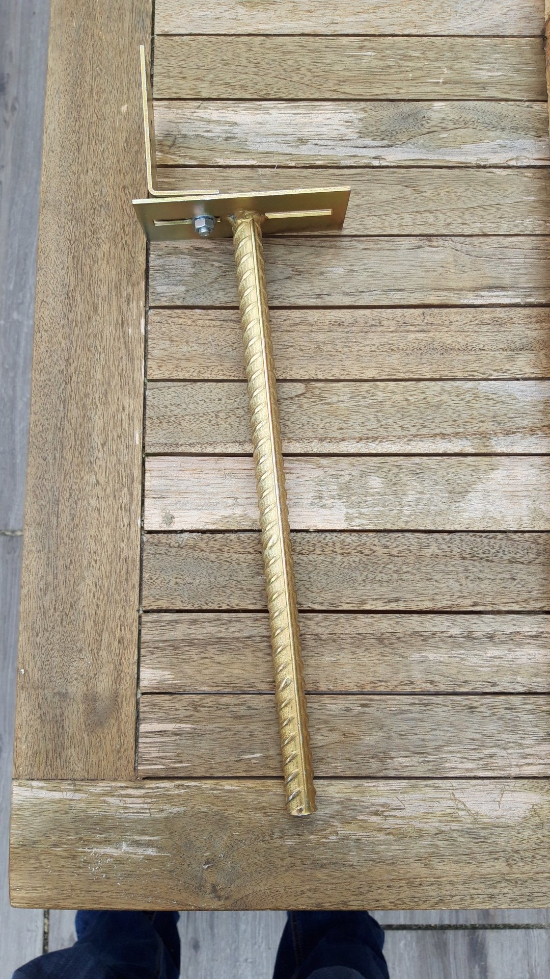

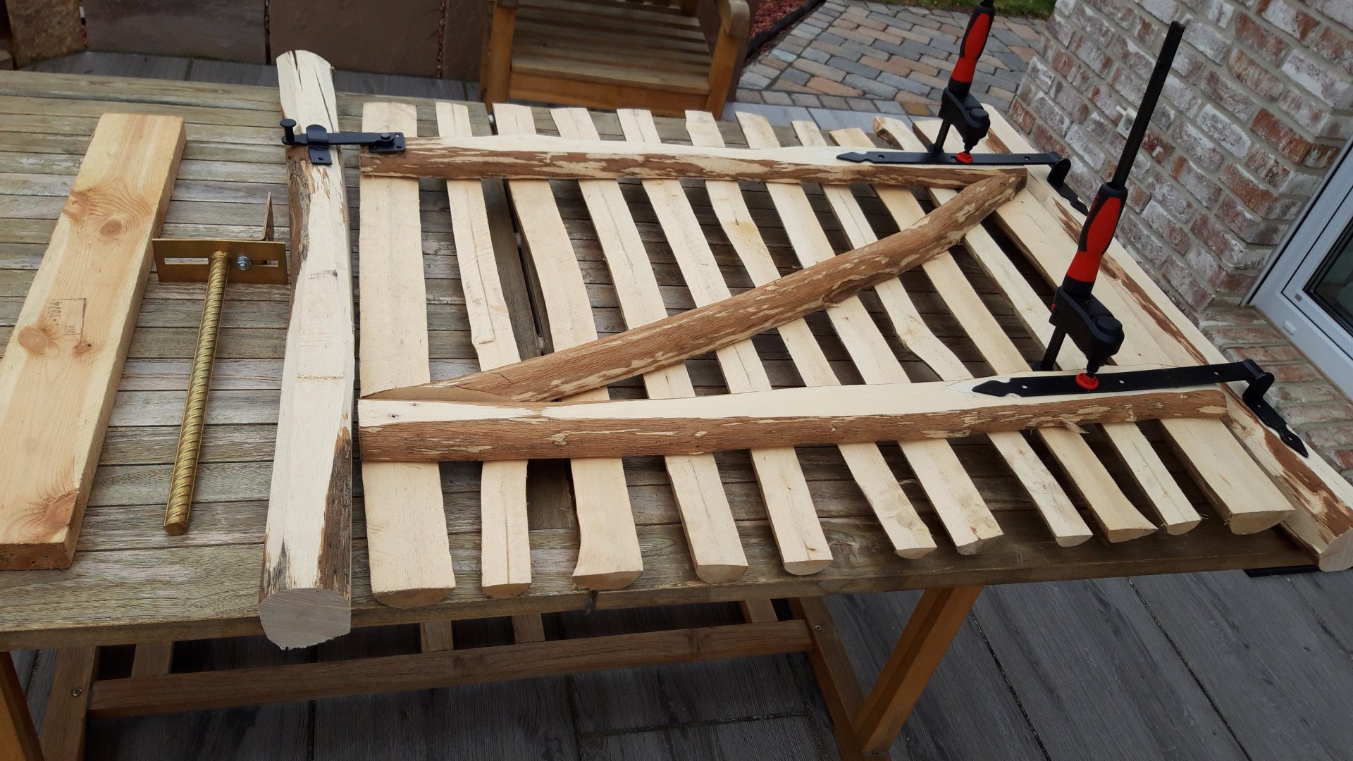

    ich möchte ein Staketenzauntor über einen 1m breiten Pflasterweg anbringen. Habe mir das BooGardi Gartentor Haselnuss mit einer Breite von 1m bestellt. Tor ist wie erwartet krumm und schief. Dort, wo die Beschläge angebracht werden sollen, ist nichts vorgeschliffen o. ä. Auch die Zaunpfosten, die ich mir dazubestellt habe, sind teilweilweise stark gebogen. Die Zaunpfosten sollen nicht in die Erde gerammt werden. Ich bevorzuge Zaunpfostenträger zum einbetonieren, um das Stor später gegen ein anderes austauschen zu können. Als Zaunpfostenträger habe ich breitenverstellbare U-Pfostenträger bestellt und erhalten. Damit alles passt musste ich die Natursetein-Laufreihen am Wegrand etwas auflösen. (Ich habe dem Beitrag ein paar Foros angehängt)
    Meine Fragen
    1. Möglicherweise wollen wir das Tor zu einem späteren Zeitpunkt mal austauschen und ein hochwertigeren Zaun mit einem abschließbaren Holztor in die einbetonierten Zaunpfostenträger einsetzen. Gibt es einen Standardabstand zwischen den Zaunpfostenträgern, der halbwegs garantiert, dass man das Tor durch ein anderes austauschen kann? Wenn nicht, müsste ich nämlich irgenwann in 5 bis 10 Jahren die Zaunpfostenträger wieder rausmeiseln und alles auf das neue Gartentor anpassen.

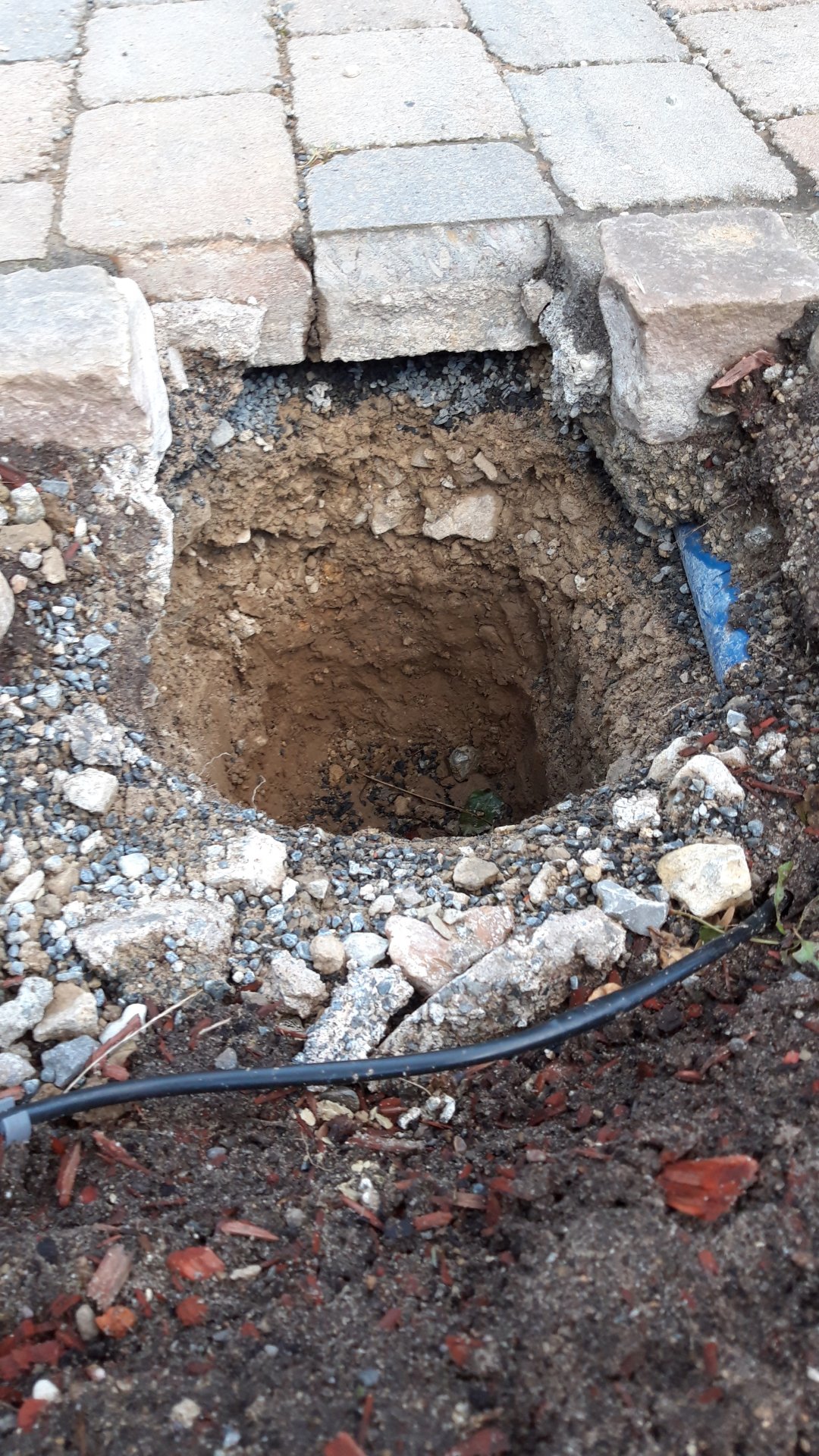

    2. Soll ich für das Beton-Fundament der Zaunpfosten eine Verschalung bauen oder ist es vielleicht sogar besser auf die Verschalung zu verzichten? Der Untergrund ist sehr bröckelig und lose. Beim Graben vergrößert sich schnell der Umfang des Loches durch Einstürze an den Seiten.
    3. Soll ich Baustahl für das Fundament verwenden?

    Ich würde es wohl etwa folgendermaßen machen.
    Beschreibung jetzt nicht in allen Einzelheiten sondern nur grob beschrieben.
    110er Abwasserrohre besorgen. Zudem noch einen Erdbohrer leihen der größer ist, also z.B. 150 mm Durchmesser.
    Da wo die Pfähle hin sollen 0,8 bis 1 Meter tief Bohren, Abwasserrohr entsprechender Länge da hinein. Ausrichten und mit etwas Erde (vermeide Steine) leicht festsetzen. Rohre mit Beton/Mörtel füllen und dann auch gleich den Pfostenträger mit einbetonieren. Das ausgießen der Rohre und einsetzen des Pfostenträger kann man auch schon vorher machen also außerhalb des Loches.
    Nach dem aushärten Tor befestigen. Gegebenenfalls die Rohre noch etwas ausrichten und das Loch dann entsprechend mit Erde auffüllen.
    Vorteil dieser Art ist wie ich finde das man diese Punktfundamente später mal recht leicht wieder entfernen kann und dann auch wiederverwendbar sind.
