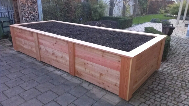

    Hier also das Ergebnis, falls es jemanden interessiert. Ist gestern vorerst (Humus sackt nach und muss dann noch nachgefüllt werden) fertig geworden und kann im nächsten Frühjahr bepflanzt werden.
    Abmessungen: lxbxh=400x150x83 cm
    Konstruktion: 8 Pfosten auf einbetonierten L-Pfostenankern, um Bodenkontakt des Bauwerks zu vermeiden. Umlaufend 25mm dicke, gehobelte und gefaste Lärchenbretter (extra anfertigen lassen). Abspannung der 4 inneren Pfosten mit 2x6mm Gewindstahl (gemäß statischer Berechnung unter Berücksichtigung des Erddrucks)
    Ausstattung: etwas stärkeren Hasendraht am Boden als Wühlmausschutz, Maschenweite 15 mm, an den Seiten 10 cm hochgeführt und an den Wänden angetackert. Innenere Seitenwände komplett mit Teichfolie ausgelegt, ebenfalls angetackert und oben mit zusätzlicher Leiste "angeklemmt". Umlaufender Kranz aus waagrechten Brettern als Abschluss (wirkt auch als gleichzeitige horizontale Stabilisierung
    Füllung: gemäß allgemein anerkannter Hochbeet- bzw. Hügelbeetregeln
    Kosten: ca 500 Euro inklusive Befestigungsmaterial und Füllgut
    Arbeitszeit: ca 4 Samstage
    Fazit: sehr stabiles, erdbebensicheres Bauwerk, das sich hoffentlich nicht als zu groß erweist. Die Füllung mit Humus war ganz schön anstrengend (weil soo viel Zeug reingeht...)

    Hast Du keine Angst, dass Dir auf den Brettern bei Regen das Wasser stehen bleibt? Oder noch Ersatzbretter als Reserve?

    Ach, das haben wir schon seit 25 Jahren auf der Terasse als oberes Brett... Da ist ein waagerechtes Lärchenbrett. Hält ohne Probleme...

    Nein, ich habe keine Reservebretter RB, bin mir aber bewusst, dass dies wohl die ersten Teile sein werden, die verrotten. Allerdings macht mir HPFs Beitrag durchaus Mut.
