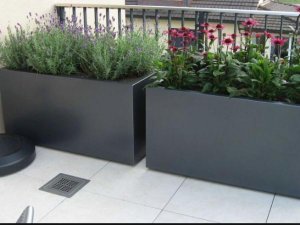

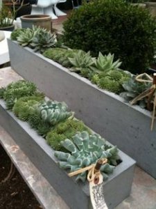

    ich würde gerne eine Abtrennung als Art Hochbeet betonieren. Soll ungefähr so aussehen:
    Es soll ca. 45 cm breit und 100 cm hoch werden. Die Wände sollten (fertig verputzt) max. 7 cm stark sein.
    Wie stell ich das am Besten an. Hab mir folgendes überlegt:
    1. Fundament gießen
    2. Schalung aus OSB-Platten (innen und aussen), diese mit leisten verstärken
    3. Faserbeton oder Armierung (was ist besser)?
    4. Mit Beton ausgießen, seitlich auf die Schalung klopfen um Luftblasen zu minimieren
    5. Nach dem Aushärten mit Sockelputz verputzen und streichen (oder kann man die Farbe schon in den Putz geben?)
    Noch besser wäre es natürlich, wenn ich nicht verputzen müsste sondern der Beton schon die richtige Farbe hat (Anthrazit). Aber ich befürchte, dass ich es nicht ohne Lufteinschlüsse schaffe. Hilft ein Flaschenrüttler oder ist der zu heftig?
    Ich finde keine einzige Anleitung im Netz. Hat das von Euch schon mal jemand gemacht und kann mir Tipps geben?
    Danke,
    Tom
