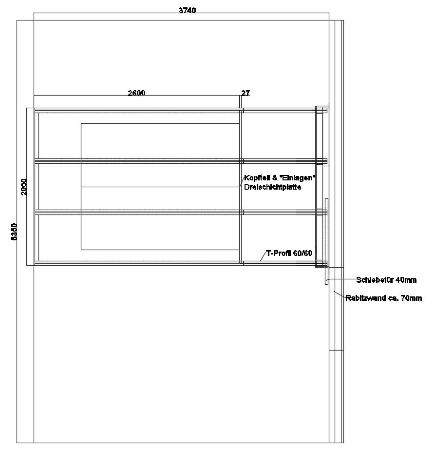

    in unserer neuen Wohnung (Altbau) soll ein Hochbett schwebend zwischen 2 Wänden angebracht werden.
    Um die tragende Wand (Mauerwerk) mache ich mir keine Sorgen, wohl aber um die Rabitzwand gegenüber. Daher soll das Bett von einem vorgesetzten Holzständerwerk aus 4 80er Balken getragen werden. Diese an die Rabitzwand gedübelt und fertig. So zumindestens mein Gedanke. Das heißt die Last wird direkt in den Boden übertragen und die Balken müssen lediglich gegen Wegkippen gesichert werden. Die Frage ist, reichen normale Duopowerdübel aus oder sollte ich besser mit einem Injektionsverfahren oder Hohlraumdübeln arbeiten. Tendenziell gäbe es auch die Möglichkeit eine Platte von der anderen Seite zu schrauben um so die Kräfte auf eine größere Fläche zu verteilen, da bei den Rabitzwänden ja gerne mal flächigere Stücke wegplatzen.
    Gibt es Meinungen zu dem Thema?

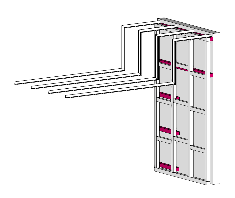

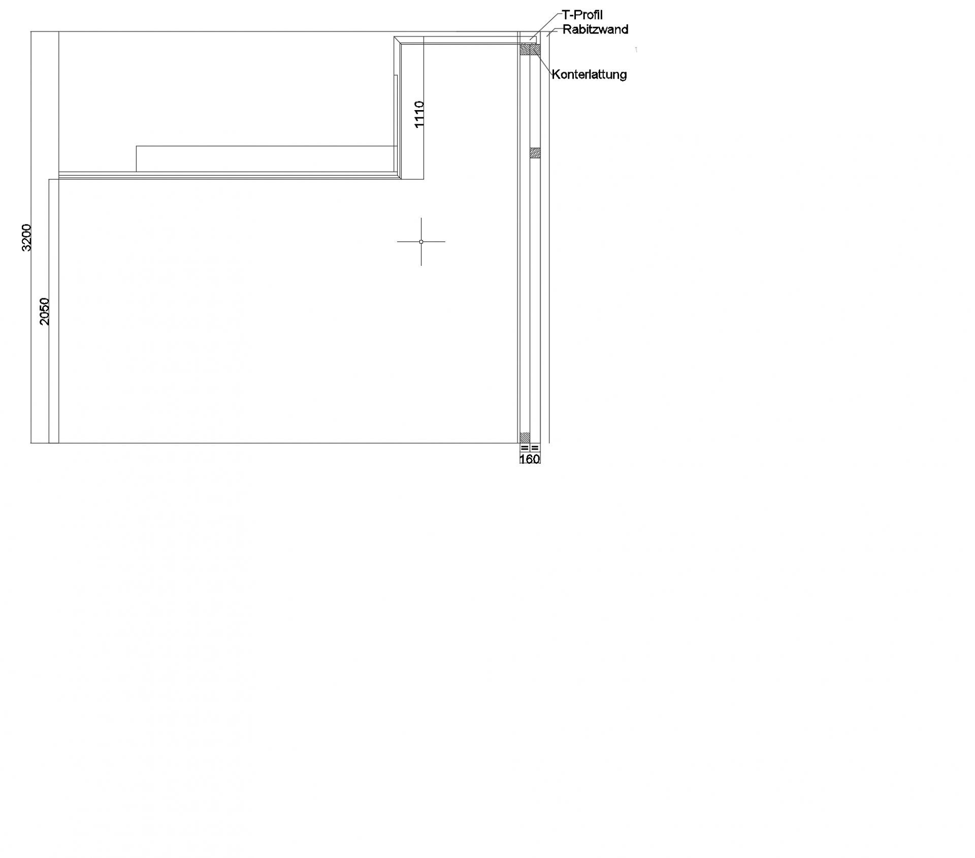

    Meine Frage zum besten Befestigungmaterial wurde leider noch nicht beantwortet. Daher hier eine Skizze des Aufbaus. Die roten Balken stellen sozusagen die Konterlattung dar, die aber im unteren Bereich Platz für eine Schiebetür lässt. Verschraubt werden kann im Boden und in der Wand. Die eigentliche Hochebene besteht aus 60er T-Profilen und 3-Schichtplatte. Wurde so vom Metaller abgesegnet.
    Meine Frage betrifft eigentlich nur die Befestigung der "Konterlattung" an der Rabitzwand (ca 7-8 cm Dicke) und hier sehe ich die Möglichkeit mit einfachen - oder Hohlraumdübeln zu arbeiten, zu einem Injektionsverfahren zu greifen oder sogar ein Platte/Klötze von der anderen Seite gegenzusetzen, und dann entsprechende Holzschrauben zu verwenden.
    Der Heizungsbauer wollte nicht mal einen 40 x 50 cm großen Heizkörper an die Rabitzwand hängen, daher meine Sorge.
    Ich hoffe sehr das mir jemand diese Sorge nehmen kann.
    Viele Grüße Anne

    Wozu dieser Durchgang?
    die roten und die ganzen kurzen Querbalken braucht es nicht.

    Vermutlich kommt es auch drauf an was auf dem Bett veranstaltet wird. 2x 80+ kg Erwachsene mit Rechteckförmiger Impulsbelastung dann würde ich auf jeden Fall mit Gegenplatten arbeiten.

    Es soll so viel der vollen Raumhöhe wie möglich erhalten bleiben, gleichzeitig dient die Aufkantung als Kopfteil.

    Nimm ein Foto vom Raum auf und gib alle Maße vom Raum an inkl den vorgesehenen Maßen vom Bett
    sowie evt freizulassende Bereiche für die Schiebetür.
    Dann läßt sich mehr sagen

    Fotos kann ich erst morgen machen. Ich hoffe, dass mein Vorhaben anhand der Skizzen auch klar wird. Vielen Dank für die Mühe.
