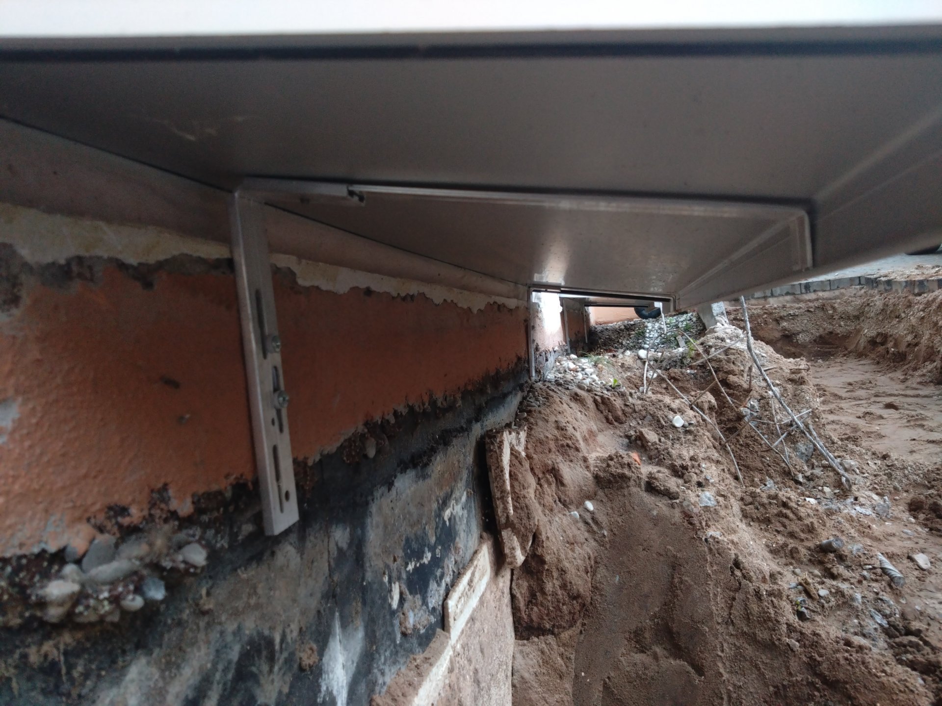

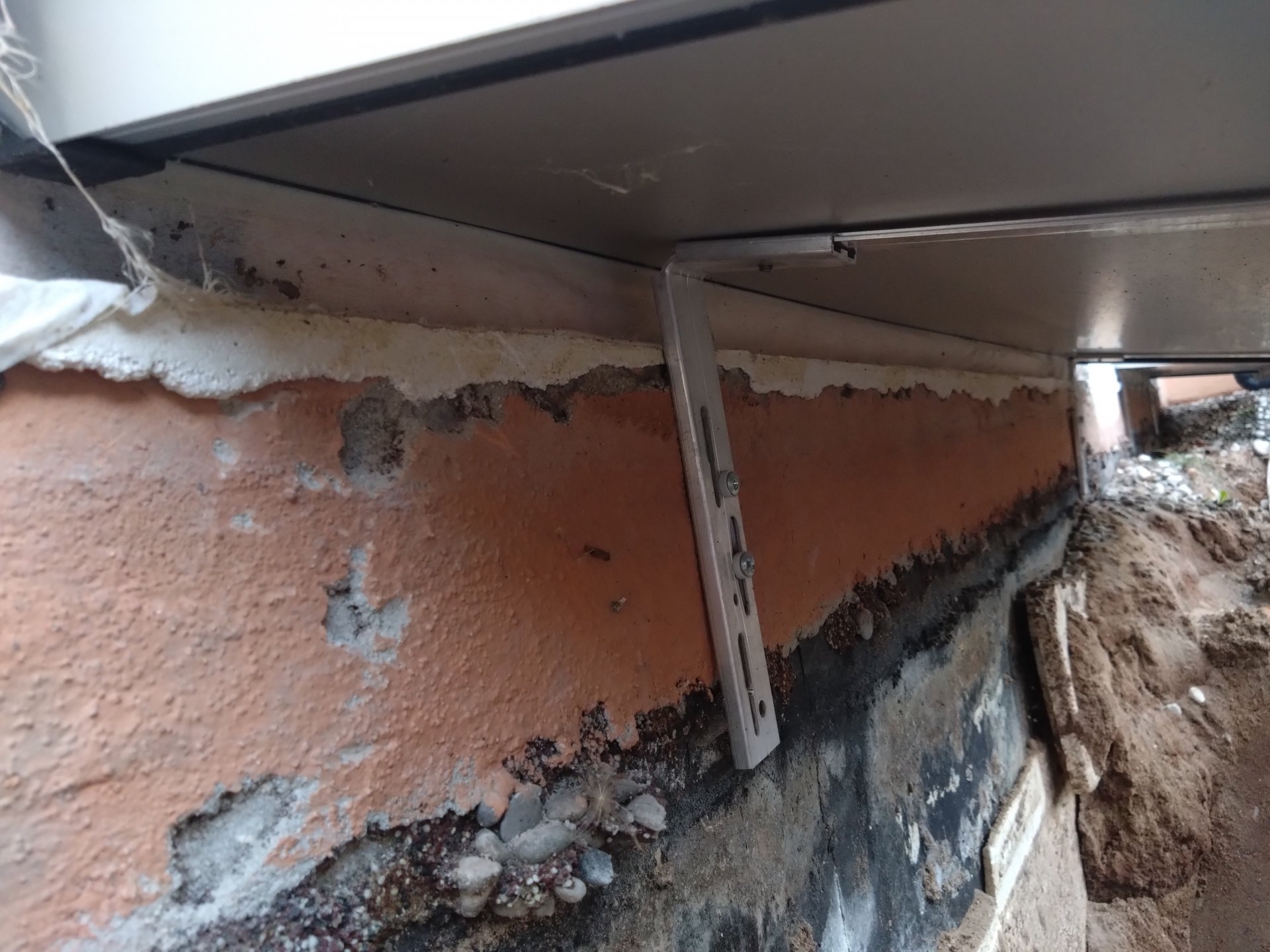

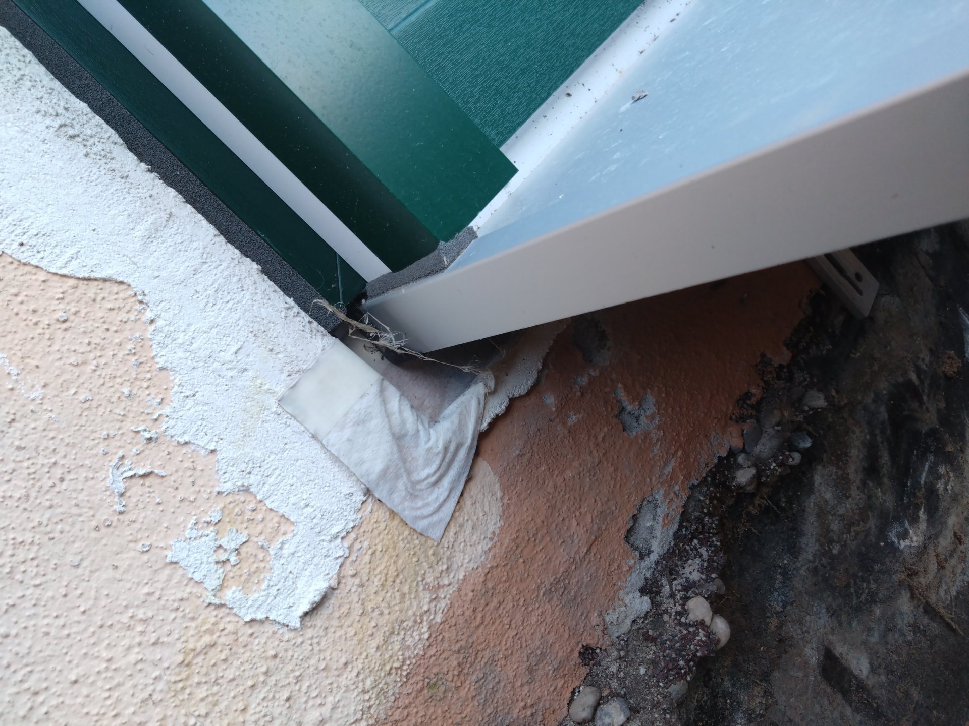

    Eine weitere Frage wäre, wie die Alufensterbänke, die bereits montiert sind (mit Niederhaltern, vor der Fassade) in das WDVS / die Sockeldämmung integriert werden. Es sind Gleitschenkel vorhanden. Hier wird ja inzwischen oftmals eine zweite Dichtebene ausgebildet, aber ich habe noch kein Detail gesehen, wie dies mit den Niederhaltern gelingt. Soll zur Montage des WDVS die Außenfensterbank abgenommen und diese dann nachträglich wieder montiert werden?
    Hinter den Rolladenschienen sind Abstandsprofile montiert. Diese sind aber ja unten (und wahrscheinlich auch oben) offen. Wie kann ich diese von unten verschließen, um den "Kamineffekt" in diesem Bereich zumindest etwas zu verringern?
