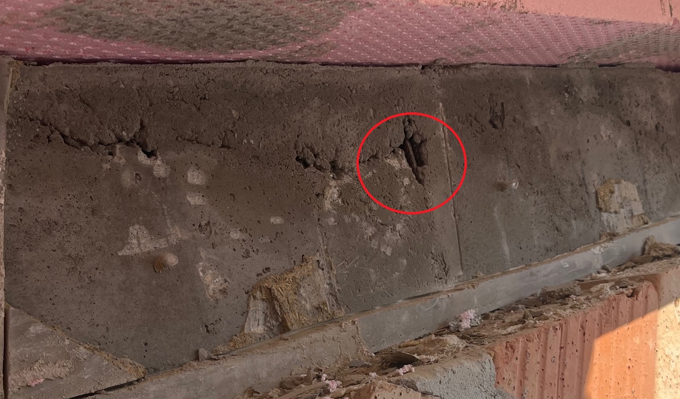

    Zur Info:
    Wir werden voraussichtlich morgen an der markierten Stelle die XPS Dämmung außen entfernen und die Faserzementschalung entfernen.
    Im Ausgangpost sind Drunterleisten zu sehen, die waren sicher für den Ringbalken vorgesehen. Die wurden offensichtlich nicht verbaut, sodass nach unten auch kein Abstand ist und auch keine Betondeckung gegeben ist in diesen Bereichen, die auf den ersten Blick fast 50% ausmachen.
  4. #24 Willi87, 13.05.2022
    Willi87
    Willi87
    02.03.2022
    16
    vielen Dank, insbesondere an @SIL und @Yilmaz !
    Das Bauteil wurde wie vorgeschlagen eröffnet. Ein Bügel war unmittelbar sichtbar.
    Nach Rücksprache mit dem SV (war auch vor Ort) und Bauleitung werden alle 4 "aufgehenden" Ringanker/Balken außen eröffnet. Wenn freiliegende Bügelbewehrung gefunden wird wird an diesen Bügeln aufgestemmt. Auch die nächsten 3 Bügel sollen gesucht werden um die Deckung zu prüfen.
    Anschließend wird mit PCC nach Zulassung saniert.
    Ich denke das ergibt eine stimmige Lösung.
