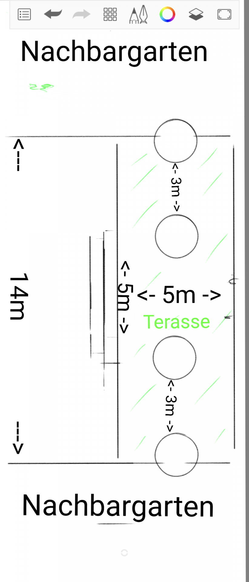

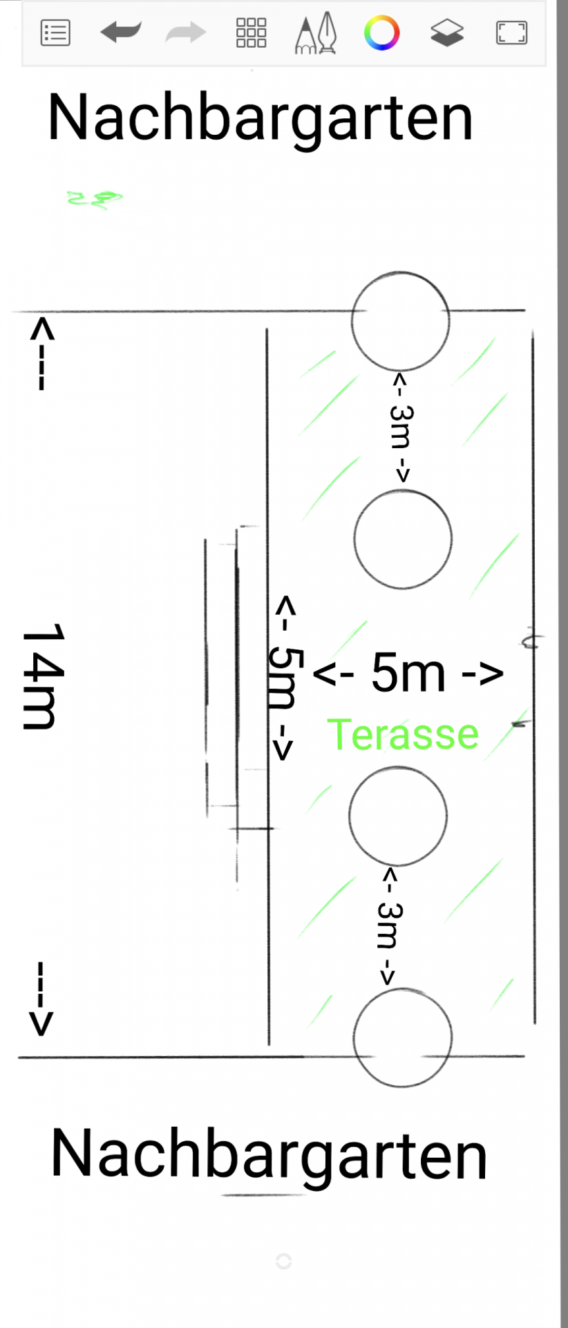

  8. #8 mathi1651, 28.04.2024
    mathi1651
    mathi1651
    27.04.2024
    Einen schönen guten Morgen!
    Ich merke das meine Formulierung nicht eindeutig gewesen ist deswegen ist hiers schonmal eine kurze Skizze, bilder folgen sobald ich von der Arbeit daheim bin!
    Zum Thema austrocknen der Bäume kann gesagt werden das die Bäume (ca 100 Jahre alt) immer schon in Terrassen jeglicher Art integriert waren.
    Der linke Teil der Terrasse war bereits eine Holzhochterrasse auf Punktfundamenten als ich Kind war und der rechte war mit Waschbeton Platten belegt.
    Laut einem bekannten Galabauer waren beide Varianten unproblematisch, da die Wurzeln ins Grundwasser reichen.
    Das Regenwasser der Terrasse würde ich bei der Holz unterkonstruktion dennoch mit KG Rohren an die Stämme leiten.
    Auch die polygonale Optik scheint verwirrend.
    Ich meine damit, dass ich gerne polygonal Steinplatte verwenden möchte.
    Sollten noch Fragen sein versuche ich sie gerne zu beantworten!
    Viele Grüße!
  9. #9 driver55, 29.04.2024
    driver55
    driver55
    22.02.2008
    6.999
    1.877
    Pforzheim
    Ah, jetzt…
    Wirklich nutzen kannst ja maximal die 5x5 m und auch da sind’s effektiv ca. 4,5 m zwischen den Bäumen. Die restliche Belegung ergibt für mich keinen Sinn.
    Egal wie die Unterkonstruktion erstellt wird, ein Abstand zu den Bäumen sehe ich als zwingend.
    Ist das ne „Schauterrasse“ oder eine zum Sitzen/Nutzen? Direkt unter den Bäumen sitzen wäre nicht mein Favorit.
