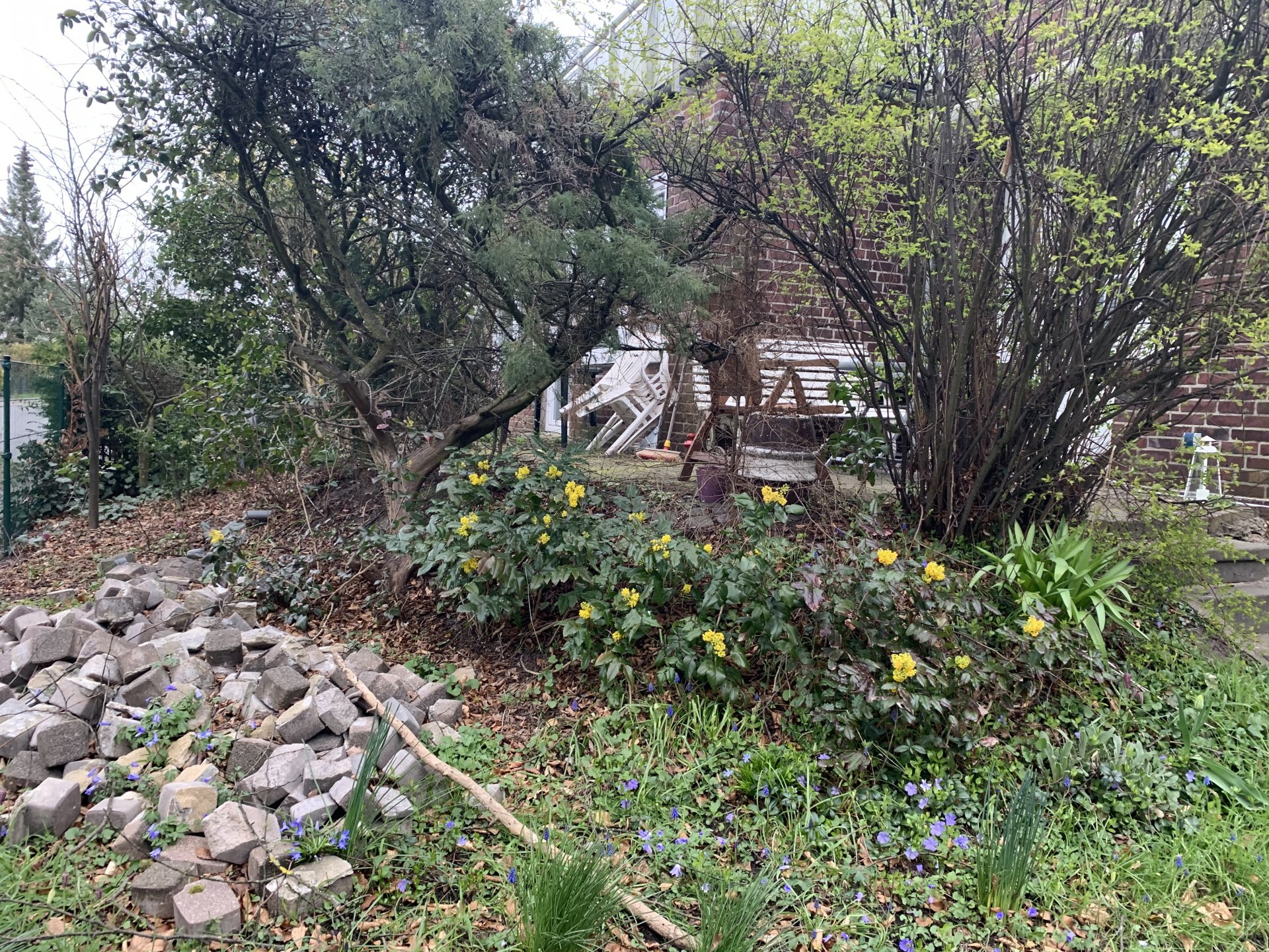

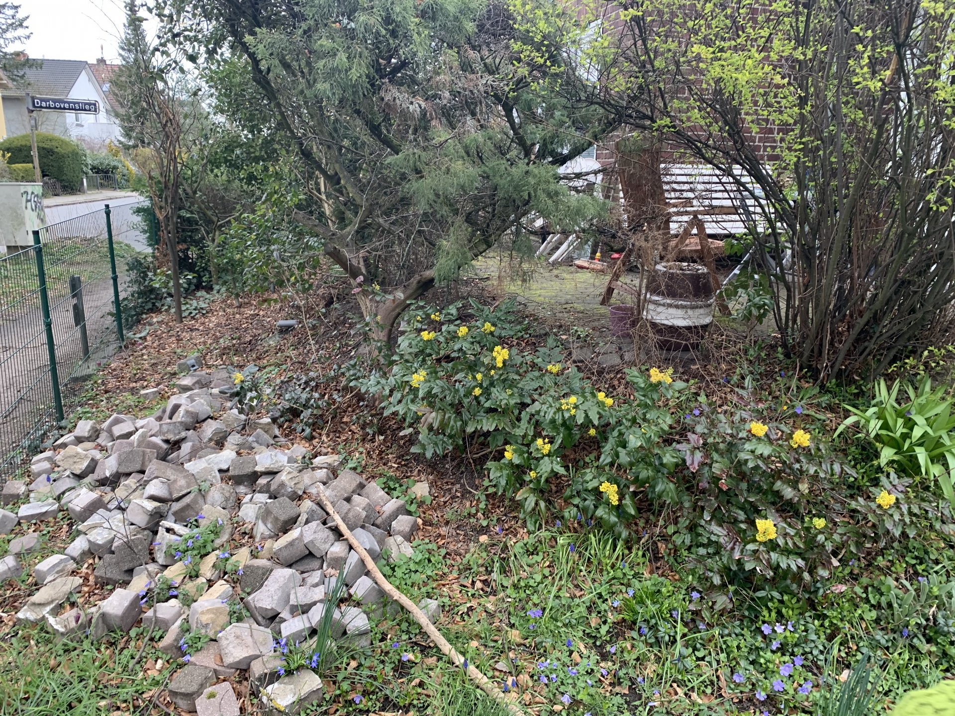

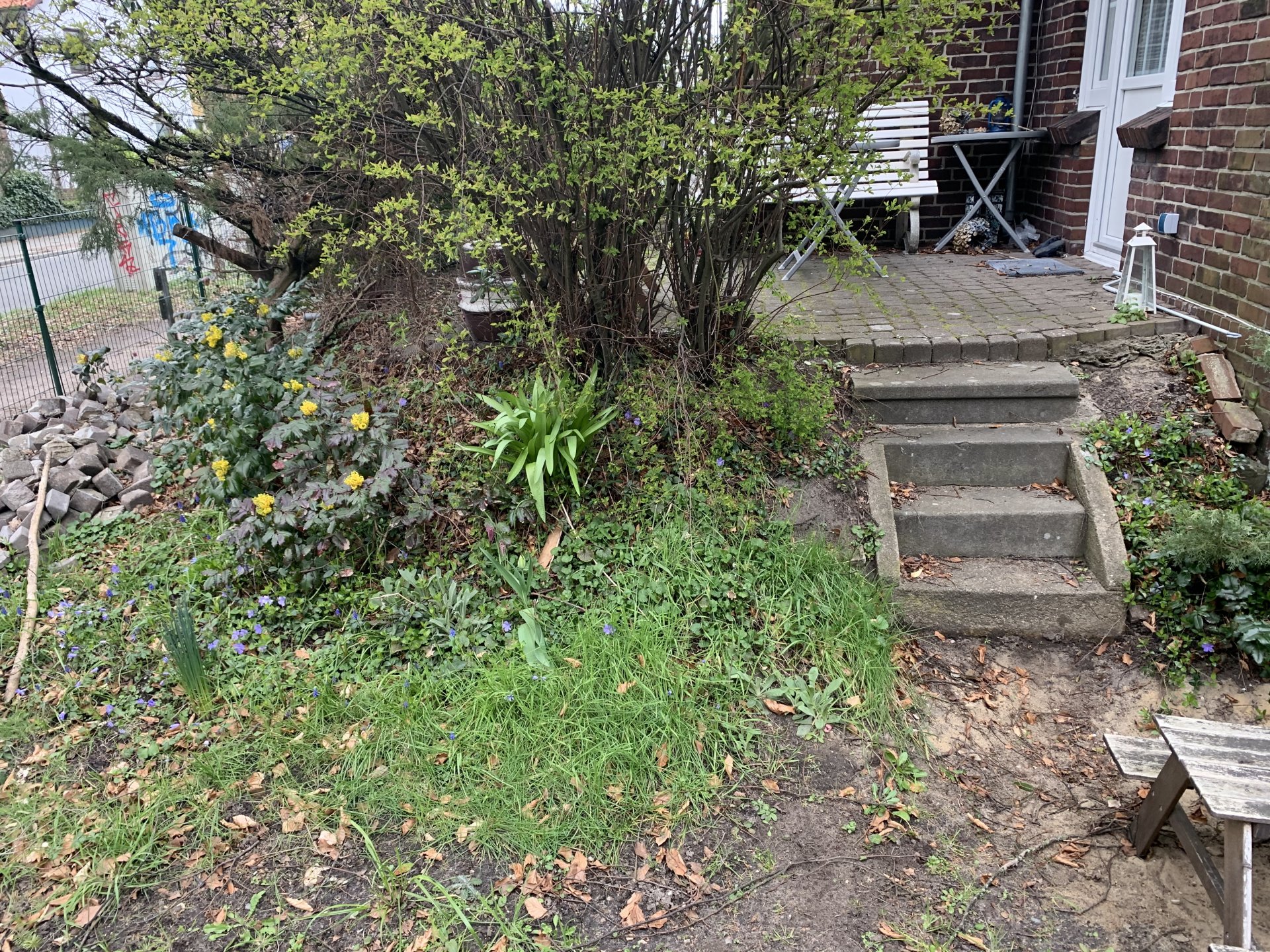

    ich möchte meine aktuelle erhöhte Terrasse vergrößern und suche gerade nach möglichen Optionen mit nicht all zu großem Aufwand. Wie auf den Fotos zu sehen ist, ist die aktuelle Terrasse aus Pflastersteinen und aufgeschüttet. Der Hang wird von den Wurzeln der umliegenden Pflanzen gehalten. Diese Pflanzen sollen aber weg und die Terrasse nach links bis zum Zaum erweitert werden. Am Ende soll der Terrassenboden aus Holz bestehen. Wie würdet ihr die Unterkonstruktion am Hang machen? Meine erste Idee war: Punktfundamente in 80cm einlassen, den Hang etwas flacher abfallen lassen und am Haus die Konstruktion dann auf die alten Pflastersteine laufen zu lassen. Weiß aber nicht ob das eine gute Idee ist :) Jemand meinte auch zu mir ich könnte evtl. Pflanzsteine einlassen und diese dann stapeln und das als Unterkonstruktion nutzen.

    Kein Sichtschutz mehr zur Straße gewünscht?
    Punktfundamente zB aus ausbetonierten Schalsteinen, Kunststoffrohren, Papphülsen etc 80 cm tief,
    dann, Balken darauf und Terrassendielen aus Lärche sind problemlos möglich.
    Falls später eine Überdachung möglich sein soll gleich mit einplanen
    Bemaßte Skizze der Draufsicht wäre sinnvoll

    Ich muss ca 80cm Höhenunterschied ausgleichen. Das schaffe ich doch nicht mit hochkant liegenden nicht quadratischen Balken. Darunter müssen doch noch welche senkrecht stehen worauf ich dann die hochkant liegenden balken auflege. Oder habe ich was falsch verstanden? :)

    Ich meinte nur dass statisch hochkant liegende Balken wirtschaftlicher sind wenn die nur an einigen Punkten aufliegen.
    Zur Reduzierung der Spannweite sind natürlich mehrere Auflager günstiger.
    Bei tragfähigem und versickerungsfähigem Untergrund ohne Mutterboden
    können uU dafür Betonplatten, Schalsteinen etc. ohne Fundament genügen
    Ob sich der Mehraufwand bei dichterer Auflage gegenüber stärkeren Balken lohnt könnte ggf anhand eines Plans beurteilt werden.

    Vielen Dank für die guten Tipps bisher. Wenn es geht würde ich natürlich vermeiden 80cm tiefe Löcher auszuheben für Punktfundamente. Wenn der Boden tragfähig und versickerungsfähig ist, dann könnte ich einfach ca 3 schalsteine stapeln und damit den Höhenunterschied von ca 80cm ausgleichen, richtig? Sollte ich die schalsteine dann mit bis oben mit zement füllen? Ich kann auch gerne eine grobe Zeichnung machen. Draufsicht oder von der Seite oder am besten beides? :)

    Eine bemaßte Skizze wäre sinnvoll.
    Ich kann dir dann die ungefähren Dimensionen der Unterkonstruktion angeben.
    Unter Schalsteinen würde ich zumindest ein kleineres Schotterbett vorsehen und
    vorher den Boden gleichmäßig unter allen Punktfundamenten verdichten.
    Schalsteine am besten ausbetonieren, zumindest mit Schotter füllen-
    unten evt größere verwenden- oben genügen die 20 cm breiten.
    Schraubfundamente sind auf Dauer sicher zuverlässiger und lassen sich in der Höhe gut nivellieren.
    Wenns nicht übermäßig auf fachgerechte Lösungen ankommt und du nichts gegen spätere Korrekturen hast
    genügt dir vermutlich die dargestellte Variante.
