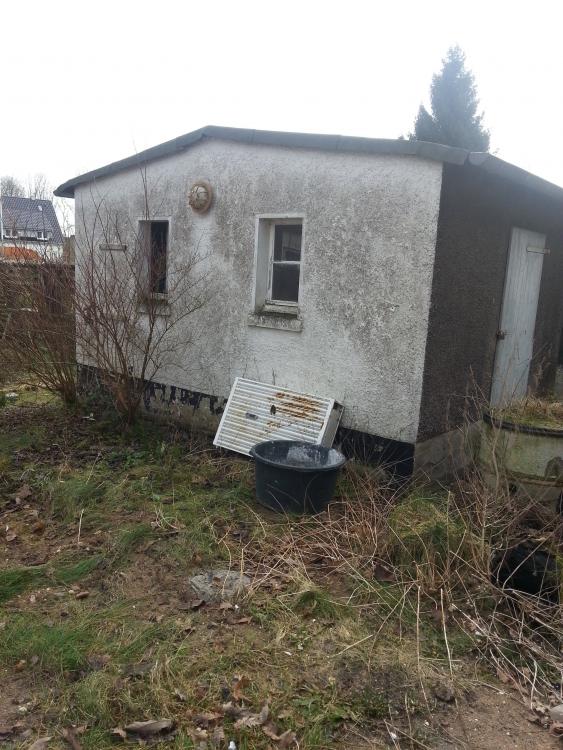

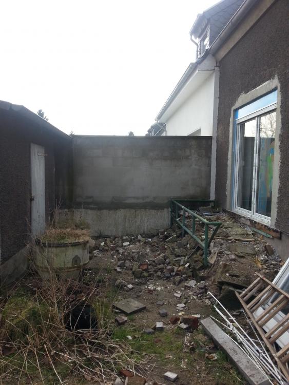

    Hallo zusammen , ich habe mit letztes Jahr ein altes Zechenhaus gekauft habe EG innen kompl. Saniert.
    Die Einfahrt habe ich gepflastert und nun will ich eine Terrasse haben .
    Dies soll die höhe von 90cm haben und eine länge von 6 m auf 5 m breite haben.
    In 4 m entfernung steht ein alter Steinschuppen auf einen Fundament der Schuppen wird abgerissen.

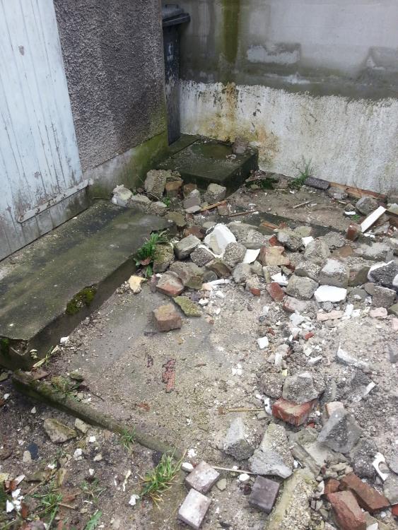

    Unterhalb der Terrassentür war ein alter Kellereingang welcher zugemauert wurde , warum auch immer
    haben ich ihn mit Schutt befüllt .
    Wie kann ich mir nun am besten eine Terrasse bauen ? so einfach und billig wie möglich .
    Kann ich den Schutt vom Schuppen als Grundlage benutzen und einfach auffüllen , und das ganze mit einer böschung
    abrunden ?
    Ist dies so möglich ? mit welchem Material auffüllen oder wie das heisst ? wie groß muss die rüttelplatte zum verdichten sein ,
    und wie sichert man die böschung ab .
    Oder gibt es bessere und einfachere möglichkeiten ne Terrasse dort anzulegen und auch gleichzeitig den Schutt verschwinden zu lassen ?

    Vorher wäre zu klären. ob das überhaupt (baurechtlich) so zulässig ist!

    Da alle anderen Nachbarn sich auch ähnliche Terrassen gebaut haben glaube ich das dieses auch erlaubt ist. Dies wird aber noch geklärt

    Schwer zu sagen. Ich würde ggf. je nach Budget einen Vorstellbalkon bestehend aus einem umlaufenden Rahmen aus Stahl wählen
