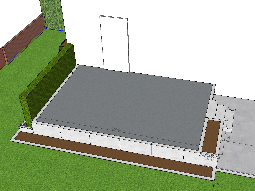

    Guten Abend!
    Auch wir wollen diesen Sommer unseren Garten in Angriff nehmen, genauer gesagt unsere Hochterrasse. Diese soll dieses Jahr neu gemacht werden.
    Die Terrasse ist ca 3,5m x 6m groß und liegt 70cm über GOK.
    Die Umrandung der Terrasse soll mit 80cm hohen und 100cm breiten L-Steinen ausgeführt werden. Ich stolpere bei der Planung aber immer wieder über ein Thema und zwar wie ich ein Gefälle mit L-Steinen eingebaut bekomme.
    Um ein Gefälle einzubauen, muss man die Seitenwände ja leicht "schief" stellen. Dadurch kommt es jedoch beim Übergang zur vorderen Wand unten zu einem größeren Spalt wie oben. Bei 80cm Höhe und 2% Gefälle wäre der Spalt unten fast 2cm größer als oben.
    Um dem entgegen zu wirken müsste man die vordere Wand ebenfalls leicht schief stellen. Alternativ müsste man die Seitenwand entsprechend zurechtschneiden.
    Auf jeglichen Fotos zu Hochterrassen mit L-Steinen kann ich aber weder das eine noch das andere erkennen.
    Wie wird dieser Unterschied dann in der Praxis ausgeglichen? Oder wird bei Konstruktionen mit L-Steinen oftmals ohne Gefälle gearbeitet?
    Letzteres wäre natürlich das einfachste. Wir planen eine Alu-Überdachung über die gesamte Hochterrasse zu bauen. Wäre das in einem solchen Fall als Alternative zum Gefälle ausreichend - wissend das es nicht ideal wäre?
    Grüße
    Daniel

    Die L-Steine werden mit gleichmäßigem Höhenversatz ählich einer Treppe versetzt.

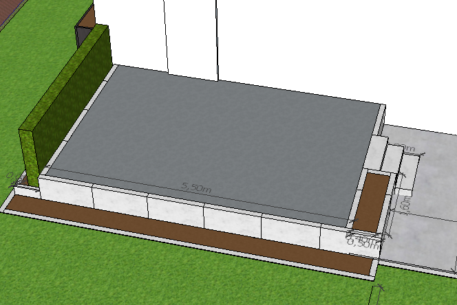

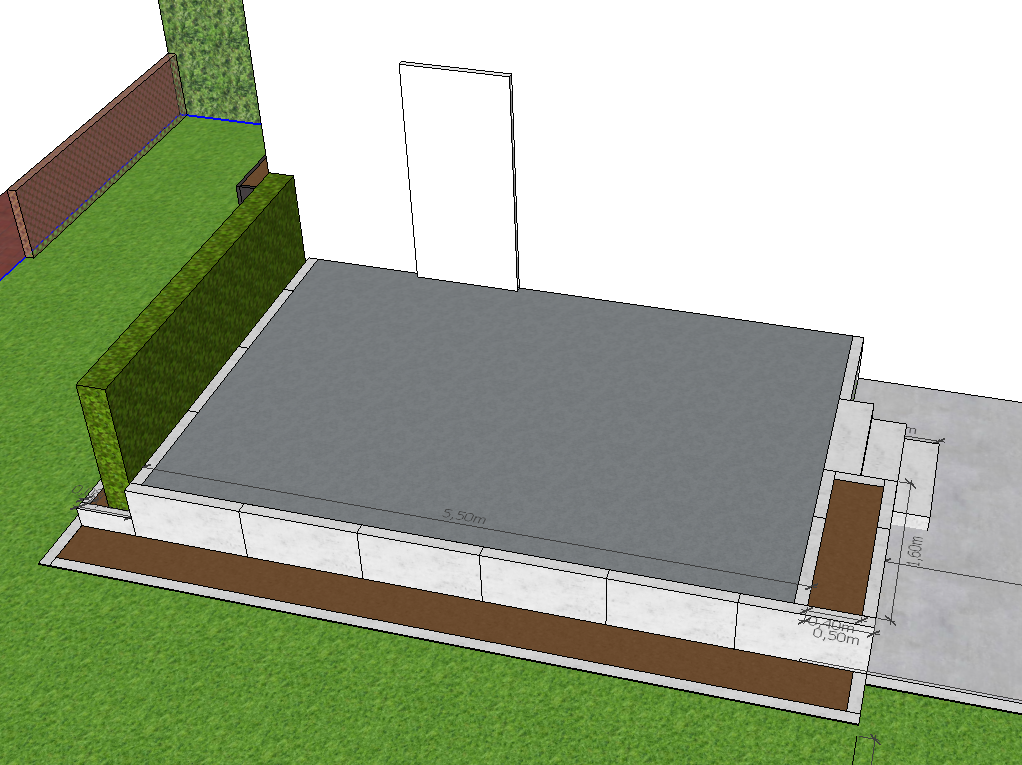

    Danke für die Rückmeldung, @meisterLars.
    Ist das denn die einzige Lösung oder gibt es noch andere Wege es etwas unsichtbarer zu machen.
    So soll die Terrasse später einmal aussehen inkl Terrassenüberdachung. Das Absetzen der Steine würde dort schon auffallen, insbesondere rechts mit dem kleinen "Hochbeet".

    Gelände verändern , bei genügend finanziellen Mitteln Anfertigung von End- Schlussstück im Werk , Einbau der Wandscheiben / L Steine ohne Versatz und monolithische Herstellung vor Ort des Endstücks , Zuschneiden eines Elements oder die 'Ecke' zum Beispiel mit Palisadenelement herstellen etc

    Man kann einen Spalt immer einschalen und ausbetonieren. Estrichbeton, aus dem Sack, geht da immer.
