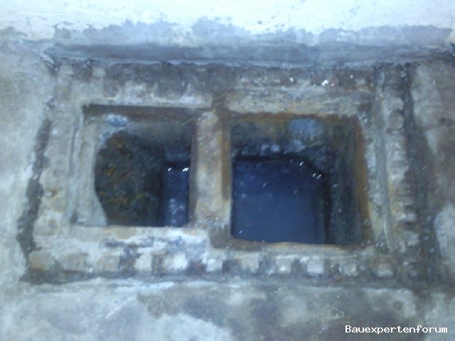

    habe ein Problem.
    Bei den beiden letzten Wolkenbrüchen drang Wasser - durch den Bodenabfluss (trotz Rückschlagventil) in unseren Keller. Dieses Rückschlagventil ist ein altes verrostetet Metallding.
    Meine Frage wie kann ich es auswechseln ???
    Ich hoffe sehr auf eure Hilfe, denn meine Tochter wohnt im Keller.
    D A N K E

    Fachmann holen, denn gerade bei so alten Dingern hat man ruckzuck einen richtigen Schaden produziert, und dann wird guter Rat teuer.
    Mit Ferndiagnose ist da nicht viel zu machen, denn kein Mensch sieht was wirklich gemacht werden muss damit das Teil wieder ordnungsgemäß funktioniert, und wieviel Aufwand erforderlich wird.

    Hier mal ein Bild:

    Du kannst es gar nicht auswechseln. Das darfst Du von einem Profi ausführen lassen.
    Der kann nämlich klären, was für eine Art von Rückstauverschluß gebraucht wird und ob ein Verschluß innen oder aussen oder eine Hebeanlage sinnvoll ist.
