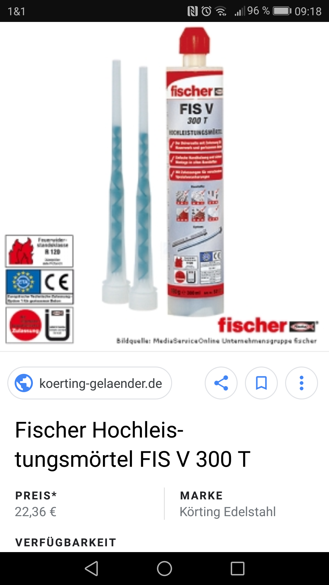

    Kann mir hier einer der Experts vielleicht einen Verbundmörtel empfehlen, den ein Bauherr in DIY mit einer normalen Handpresse verarbeiten kann? Einsatzzweck ist Folgender: Der Statiker sieht bei unserem Anbau vor, daß als Bauteilsanschluß bei Bodenplatte & pro Decke alle 30cm ein 12er Baustahl ca 15cm tief mit dem Verbundmörtel im Altbestand – Betondecke mittig - verankert werden soll.
    Ich habe jetzt verschiedene Lösungen selbst gegoogelt, bin mir aber nicht sicher, ob das von der Festigkeit mit dem Hilti Zeugs vergleichbar ist und jeder Hersteller gibt irgendwie ne andere Norm an…
    Für das Hilti Material braucht man leider ne spezielle Pistole, die ich nicht habe und ich komme als Privatmann schlechter ran….
    Was ich meine herausgefunden zu haben ist, daß die hochwertigen chemischen Dübel alle auf einem 2K-Injektionssystem auf Vinylesterbasis basieren.
    Verarbeiten könnte ich z.B. mit einer normalen Presse den fischer Montagemörtel 300 T. Hat da jemand Erfahrung? Ist das vergleichbar?
    Daß ich die Bohrlöcher sehr sorgfältig reinigen muss - bürsten & blasen - ist mir klar, geht mir hier nur um Endfestigkeit & Verarbeitung.
    Danke für eure Tips.

    Fischer, UPAT, MKT ... gemischt wird vorne erst also keine Sonderpresse nötig.

    Sowas @Canyon99 gibt es einige Hersteller von ..

    Danke, aber eigentlich wollte ich genau den Aufwand / zusätzliche Ausgaben vermeiden. Handelsübliche Kartuschen finde ich da besser ;)
