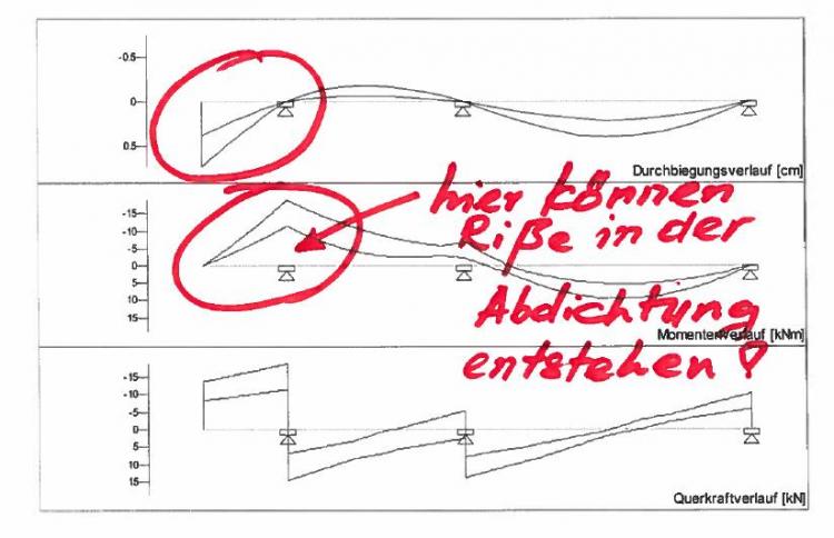

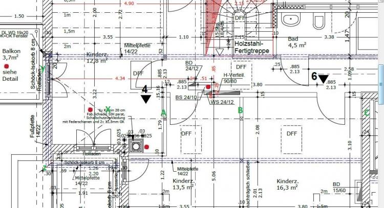

    ich mach einen Anbau an ein bestehendes Haus, insgesamt soll das Gebäude L-förmig sein mit einem Walmdach (ein Ende Krüppelwalm).
    Seit langem wundere ich mich, dass die Firstpfette 32cm (Breite 14) hoch sein muss - im Bestand ist sie ganze 14 cm hoch (!) und
    das Dach steht seit hundert Jahren. Nun hat mir der Statiker eine Berechnung mit abschließender Visualisierung geschickt. (s. Bild),
    dazu der AUsschnitt des Werkplans. Er sagt,dass sonst die Durchbiegung am Ende (Punkt x) der Firstpfette zu groß wäre (wie in dem Bild dargestellt).
    An den Auflagern (a,b,c) ist definitionsgemäß Durchbiegung 0. x sieht mir aber wie ein freies Ende aus.
    Ich frage mich nur, warum die beiden Gratsparren des Krüppelwalms nicht berücksichtigt werden, die doch ebenfalls dafür sorgen, dass
    in x keine oder nicht viel Durchbiegung sein kann. Die Gratsparren übertragen ja die Kräfte von y und z. Hat er das übersehen?

    Deine 3 Auflager sind A, B und C (siehe Werkplan)
    Das linke Ende der Firstpfette befindet sich ca. in der Mitte des Raumes. Hat also kein Auflager. Liegt LINKS von Auflager (A), siehe 'durchbiegung.jpg'
    Trotzdem wird das nach links auskragende Ende der Pfette mit Lasten aus dem Dach beaufschlagt.
    Die Gratsparren liegen vermutlich auf dem Pfettenende auf, also nicht über einem Auflagerpunkt.
    Demzufolge ergibt das auch eine Durchbiegung am freien Ende von ca. 0,4 bis 0,75cm.

    Die Gratsparren haben im Grundriss eine (gekürzte) Länge von Y nach X und von Z nach X.
    Jeder Gratsparren hat also 2 Auflager. Auf diese Auflager überträgt er die Vertikallasten und Horizontallasten.
    Ein Anteil der V-Lasten aus jedem Gratsparren belastet also das auskragende Ende der Pfette. Und das ist in der Realität ein freies Ende.
    Weniger Durchbiegung: Walmwinkel ändern
    Keine Durchbiegung: Stütze in ca. Raummitte genau unter (X) oder kein Walm

    die gratsparren liegen doch in beiden dachflächen und somit schräg ( unten tief auf dem ringanker und oben auf der firstpfette ) d.h die vertikale und horizontale last wird anteilmässig auf die firstpfette
    abgelastet.
    deine idee ist es die gratsparren quasi wie einen schrägliegenden pfoste zu benutzen um die firstpfette zu stützen.
    theoretisch möglich wenn die kräfte sauber angeschlossen ( zum teil dreidimensional) und abgeleitet werden können.
    die amschlüsse sind aber mit den gänigen zimmermannsmässigen verbindungen nur sehr aufwändig machbar gemeinsam mit einem sehr komplexen statischen nachweis. z.b. in deinem fall würde der ringanker am oberen gratsparrenfuss zusätzlich durch eine h-last beansprucht.

    Wenn der nicht wäre würde die Pfette auf dem Giebel aufliegen und wäre vielleicht nur 20 cm hoch...
    Und die restlichen Auflagen sind in nichttragenden Wänden versteckt.
