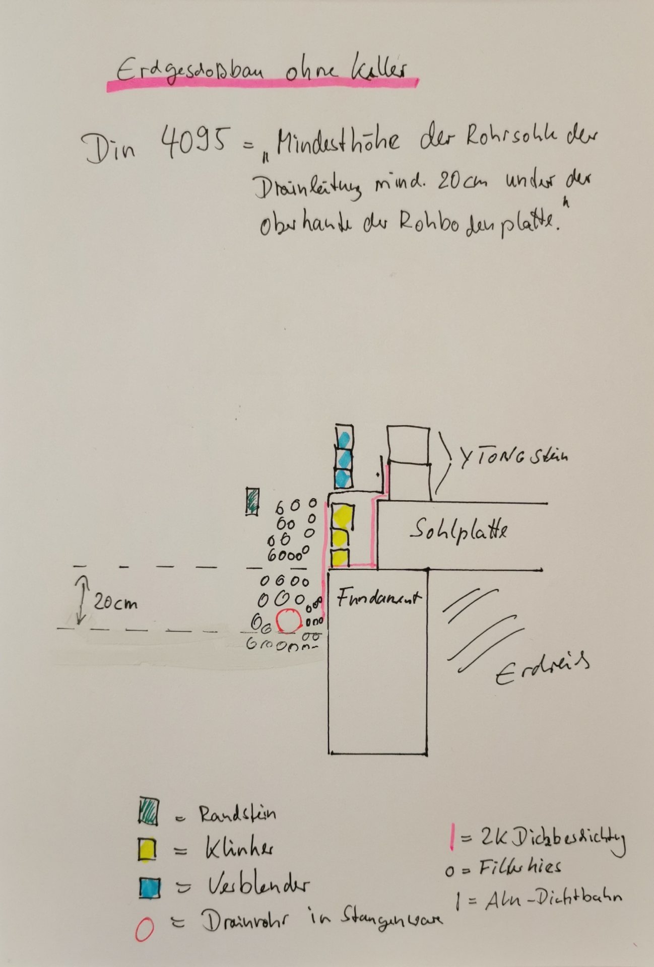

    Moin Zusammen,
    Ich heiße Markus bin Schlosser 48 Jahre alt und habe ein paar Jahre auf dem Bau gearbeitet und mache fast alles ums und im Haus selber.
    Es geht um einem Neubau ohne Keller.
    Bodengutachter hat eine Drainage empholen.
    Darf das Drainagerohr auch im Bereich der Sohlplatte sein, die DIN 4095 sagt ja was anderes, oder verstehe ich diese falsch.
    Bei sehr vielen Neubauten, von Firmen installiert, sieht man die Drainage eher im Bereich der Sohlplatte, das irretiert mich. IMG_20220716_123452.jpg
    Vielen Dank schon mal für Eure Antworten.
    Gruß Markus

    Festsitzende Hose + Gürtel + Hosenträger ?
    (warum wird eine drainage im Erdreich empfohlen, wenn das Gebäude doch „wasserdicht“ ist ?)

    Ich sag mal so. Wegen aufsteigender Feuchtigkeit. 2K Dickbeschichtung ist nun wirklich nicht dauerhaft dicht. Ich wuerde sogar noch eine Noppenfolie empfehlen.

    Wu Beton haben wir auch genommen, Noppenbahn kommt auch noch mal ran.
    Rein von meiner Logik würde ich das Drain Rohr unter die Unterkante der Bodenplatte verlegen, damit nicht "rein läuft, zwischen Sohlplatte und Fundament, oder ist das Blödsinn was ich denke?

    Noppenbahn und Dämmung haben TOTALE Dichtwirkung ..
