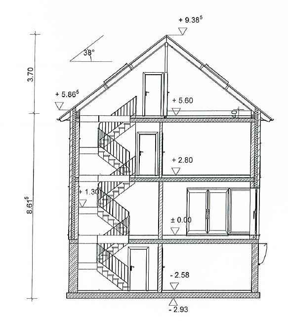

    wir haben mit einem Generalunternehmer Schlüsselfertig gebaut. Wir haben eine WW mit druckwasserdichten Lichtschächten, die an einen separaten Pumpenschacht angeschlossen sind. Die Oberkante der Lichtschächte sowie die Abdeckung des Pumpenschachts ist allerdings ca. 30 cm tiefer als OKFF bzw. Ausgang zur (geplanten) Terrasse, so dass jeweils Aufsatzelemente benötigt werden. Müssten diese Aufsatzelemente Leistungsbestandteil des Generalunternehmers sein oder geht das auf meine Kosten? In der Leistungsbeschreibung steht nur "Druckwasserdichte Kellerfenster und Lichtschächte mit externem Pumpenschacht entwässert."
    Vielen Dank vorab.

    Bei einem Generalunternehmer hattest Du doch einen eigenen Architekten. Was hatte der als Detail geplant?
    Meine Laienmeinung, hat der GU nach Vorgabe ausgeführt, dann liegt das Problem bei Dir bzw. Deinem Architekten. Hat er entgegen der Vorgabe ausgeführt, dann ist das sein Problem.

    Guckst Du § 633 BGB:
    Wenn also die Lichtschächte im Terrassenbereich schon im Plan zum Vertrag vorgesehen waren, eignen sich diese "für die gewöhnliche Verwendung" nur dann, wenn sie auch die erforderliche Höhe aufweisen.
    Schick dem GÜ eine Mängelanzeige.

    Die gemeinen GÜ´s machen keine Detailplanung. Zur Bewertung reicht aber der Grundriss mit Lage Terrasse + Position der KG Fenster.
    Womöglich gibt's wenigstens einen Schnitt, der durch ein Kellerfenster läuft.

    Der Architekt wurde vom GU gestellt. Ich habe ein Grundstück erworben und den Hausbau dann vollständig (außer Außenanlagen) an den GU übergeben.
    Es handelt sich im Übrigen nicht um ein Holzhaus.

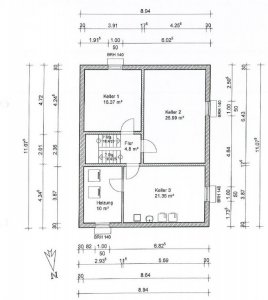

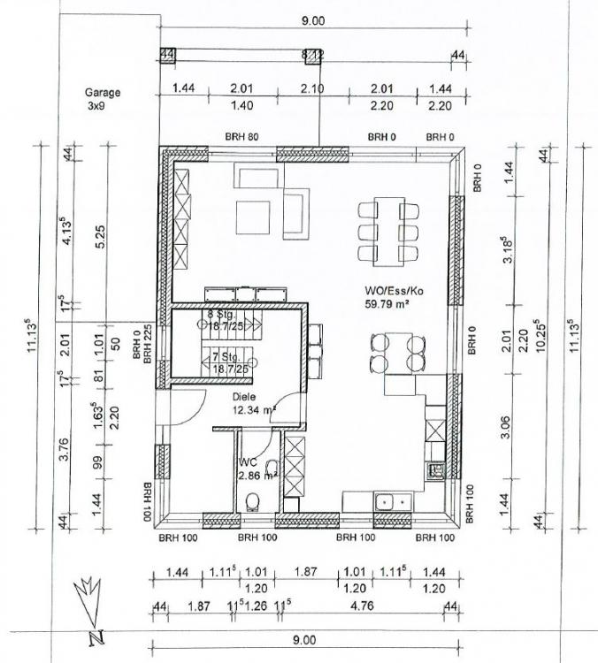

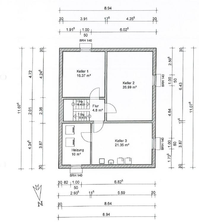

    Fotos mit Schnitt und Grundriss für KG und EG lade ich hoch. Die Terrasse ist dort aber nicht abgebildet. Leider habe ich die Ausführungsplanung nicht zur Hand, könnte da aber auch noch mal nachsehen, ob die Terrasse dort eingezeichnet wurde. Aus der Erinnerung meine ich aber eher nicht.

    Hinzu kommt, dass die Betonsockel für die Pfeiler (zu sehen im Grundriss des EG) höher liegen als die auf der gleichen Seite liegenden Lichtschächte. Angenommen ich würde also die Terrasse auf Höhe der jetzigen Lichtschächte anlegen, würde der Betonsockel für den verklinkerten Pfeiler aus der Terrasse herausragen.

    welche Höhe für OK Terrassenbelag wurde denn vereinbart, bzw. wo ist das festgelegt, welche Hohe die OK Terrassenbelag haben soll?
    30 cm unter FFB EG muss doch nicht von vorne herein falsch sein?
    Auf diesem komischen Schnitt (gibt es tatsächlich GU die mit so etwas zeichnen?) ist der Lichtschacht jedenfalls so eingezeichnet und es ist auch kein Lichtschachtaufsatz dargestellt.
    Es ist allerdings auch kein Gelände dargestellt.
    Wenn also die OK Terrasse mit -0,30 richtig ist, dann ist auch der Lichtschacht richtig.

    Schriftlich wurde die Terrassenhöhe gar nicht vereinbart. Wir haben natürlich über die Terrasse gesprochen und zwar so, dass wir möglichst eben aus den Terrassentüren auf die Terrasse gehen können. In den Pfeilerfundamenten wurde die korrekte Höhe der Terrasse ja auch angenommen, sonst hätte die Säule auch knapp 30 cm länger ausfallen müssen.

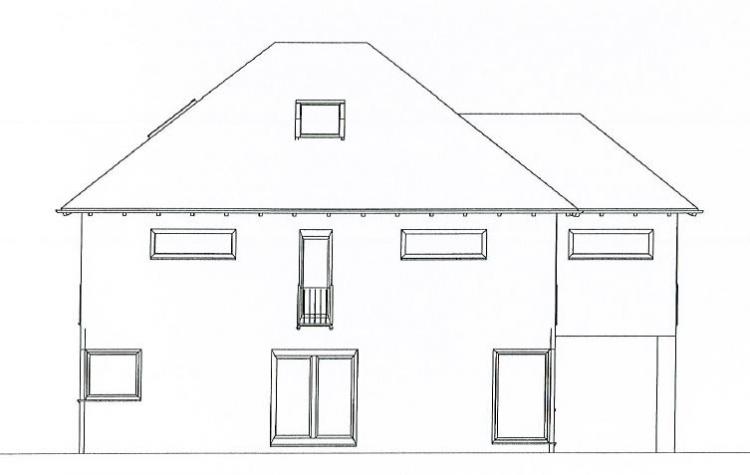

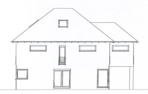

    Übrigens ist in den Ansichten ein Gelände eingezeichnet: Westansicht.jpg

    "möglichst eben" ist auch nicht recht viel besser als "garnichts vereinbart"
    und diese Zeichnung hat tatsächlich der GU gemacht ? ich glaub es kaum ...

    Mal am Rande:
    Das Treppenhaus ist vom KG zum EG offen.
    Da hätten dann die Treppenhausumfassungswände im KG sowie Sohle und Außenwand im Treppenhaus KG gedämmt sein müssen.
    Nach Zeichnung ist da nix......

    Treppenhaus ist von KG bis EG offen. Die Umfassungswände wurden auch gedämmt, auch wenn das in der Zeichnung nicht drin ist. Wir haben zusätzlich auch noch andere Innentüren (bessere Wärmeklasse) zu den Kellerräumen außerhalb der thermischen Hülle erhalten.
