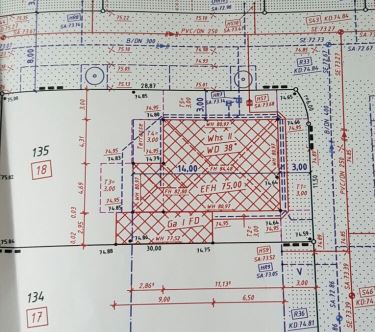

    Nach Lageplan ist OK Terrasse 5cm niedriger als OK FFB EG geplant. (soweit erkennbar)
    Danach sollte auch die OK der Lichtschächte 5cm niedriger als OK FFB EG ausgeführt sein/werden.
    Im übrigen erschließt sich mir nicht recht, wie ein Lichtschacht mit Aufsatzelement (womöglich noch höhenverschiebbar) druckwasserdicht sein soll.
  10. #50 masterkey, 21.03.2016

    Ich hatte mir das als Laie so erklärt, dass der Wasserstand diesen Punkt Zwischen DWD-Lichtschacht und Aufsatzelement nicht erreicht. Für das Niederschlagswasser haben wir ja dann die Lichtschächte an den Pumpenschacht angeschlossen.

    Was sagt denn das Baugrundgutachten zum Bemessungswasserstand?

    Ich habe es leider gerade nicht vorliegen, aber der Grundwasserspiegel war zum Zeitpunkt des Gutachtens bei knapp 4m unterhalb des Geländes. Beim Ausschachten mussten wir glücklicherweise auch keine Grundwasserspiegelabsenkung vornehmen. Vielleicht hilft das?!?
