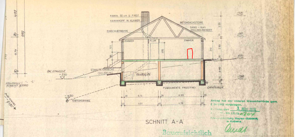

    Hallo zusammen, ich hoffe ich habe das richtige Forum hier erwischt und hätte mal wieder ein Frage.
    Wir haben leider nicht die Möglichkeit einen Ofen an den innenliegenden Schornstein anzuschließen. Daher bliebe wohl nur die Möglichkeit eines Außenschornsteins. Ich war bisher immer der Meinung das dieser über dem First liegen müsste. Hat hier jemand Ahnung von? Natürlich könnte ich den zuständigen Schornsteinfeger fragen aber vielleicht hat ja hier jemand etwas Ahnung von dem Thema.
    Anbei ein Bild von unserem Dach. Der Ofen (falls wir einen installieren, würde etwa dort liegen wo ich rot eingezeichent habe. Die Dachneigung beträgt 28°, an der Seite wo das Rohr außen hin käme befinden sich unterhalb drei kleine Fenster vom Keller, ansonsten keine Fenster mehr in gleicher Höhe oder höher vom Kamnin. Ein Dachfenster oder dergleichen gibt es auch nicht.
    In der direkten Nachbarschaft (ca. 10m entfernt) gibt es allerdings ein Mehrparteienhaus mit Balkonen auf unserer Seite. Unser Schornstein sitzt aber bisschen nach hinten davon versetzt.
    Kennt sich jemand damit aus? Muss das Rohr über Firsthöhe sein? Das wäre bei uns dann ziemlich hoch und würde mir optisch gar nicht gefallen. Oder gibt es hier so viele Besonderheite, dass man das Ganze genauer vor Ort betrachten muss?
    Danke.
  2. #2 Fred Astair, 28.03.2022
    12.820
    6.677
    Das begrenzende Element wird das MFH sein: Im Umkreis von 15 m muss Dein Schornstein alle Lüftungsöffnungen dieses Hauses um mindestens 1 m überschreiten.
    Zur Firsthöhe gibt es neue Richtmaße, die mir jetzt gleich einfallen. Auf jeden Fall muss Dein Schornstein höher sein.

    OK dann würde das Ganze ja eh nicht funktionieren. Ich hatte sowas gelesen, daher meine Nachfrage. 15m ist aber auch schon ein ziemlich großer Radius....das wird dann ja bei vielen ziemlich schwierig würde ich mal sagen. Schade.

    Korrekt. Ich mußte an unserem ersten Haus auch den Schornstein einen Meter höher bauen,um die spätere Genehmigung vom Schornsteinfeger zu bekommen. Der hatte sich die Gegebenheiten im übrigen vorher selber angeschaut. Sieht hinterher sehr gewöhnungsbedürftig aus. Ich mußte dieses Rohr sogar noch zweimal abfangen am Nachbarhaus.Sonst hätte es nicht errichtet werden dürfen. Hatte mir dazu sogar noch eine Genehmigung vom Nachbarn eingeholt.

    du wirst zwar hier sicherlich eine entsprechende Antwort bekommen, allerdings - wenn es spruchreif werden soll - sowieso mit deinem zuständigen bevollmächtigten Bezirksschornsteinfeger in Kontakt treten müssen.
    Daher mein Vorschlag: Fürs die grobe "Vorab-Planung" einfach mit 1m Verlängerung über Dach rechen - Der Meter kostet schließlich nicht die Welt.
    Wenn Planung dann konrekter wird: Anfrage mit Datenblatt vom Kaminofen sowie der Zulassung der Abgasanlage an deinen BSM mit Bitte um Info bzw. kurzen Ortstermin. Dann auch Infos zu Brandabständen etc.
    Alle Informationen notieren, bei der Planung umsetzen und abschließend bei der Abnahme auch keinen Stress mit dem Schornsteinfeger bekommen.

    Es gibt seit diesem Jahr eine neue Vorschrift bzw. eine Gesetzesänderung!!
    Schornstein muss firstnah das Dach verlassen und diesen in jedem Fall um 40cm überragen.
    Einfach mal "Änderung BImSchV 2022 " googlen
    Mein Schornsteinfeger sagt, dass es da auch keine Ausnahmen gibt. Bevor du irgendwas weiter planst, sollteste dich erstmal an deinen Schornsteinfeger wenden.

    Vielleicht hilft das
    Der bevollmächtigte Bezirksschornsteinfegerdarf im Einzelfall über die Unverhältnismäßigkeit entscheiden und die Errichtung des Schornsteins nach den alten Regelungen erlauben. Der Verordnungsgeber hat explizit auf dieses gesonderte Verfahren im Rahmen des Rechtsetzungsprozesses hingewiesen.
    Anders als sonst muss für diese Ausnahme kein Antrag nach § 22 der 1. BImSchV bei der zuständigen Behörde gestellt werden. Es reicht aus, wenn der Ausnahmetatbestand nach Beratung durch und in Absprache mit dem bevollmächtigten Bezirksschornsteinfeger in Anspruch genommen wird.

    Danke für deine Info. Ich befürchte aber, dass auch das nichts bringt. Habe eben mal grob gemessen bei google earth. Abstand Haus zum anderen Haus/Balkon sind maximal 6 meter. Zumal es sich auch noch um MFH handelt, übersteigt dies bei Weitem unsere Höhe. Und nen Edelstahlkamin machen der 4 Meter oder so in die Höhe ragt, das gefällt mir nicht und ist auch nicht wirklich optimal.
    Aber wenn der Schornsteinfeger irgendwann mal bei uns zur Kontrolle ist spreche ich das Thema generell mal an. Vielleicht gibt es ja auch andere Möglichkeiten einen Kamin/Abzug im Haus zu realisieren. Gibt da ja schon ein paar Lösungen, muss aber alles machbar und preislich im Rahmen sein. Nur um im Winter ein paar Mal den Kamin anzuwerfen sollten die Kosten doch irgendwie im Rahmen bleiben. Habe die ersten drei Jahre im Haus ja auch so ganz gut gelebt ;)
