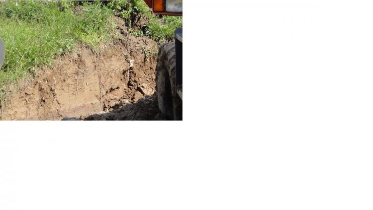

    und noch eine Frage zu Grenzsteinen: Unser Nachbar hat sein Grundstück massiv aufgefüllt und behauptet jetzt im Nachhinein, es seien nur 20 cm gewesen. Als "Beweis" führt er u. a. die Höhenlage seines Grenzsteines an, s. Bild:
    Wird beim Setzen eines Grenzsteins auch die Höhe vermessen ? Also wird ein Grenzstein nur auf den gewachsenen Boden gesetzt ? Oder könnte sein (was wir vermuten), dass der Nachbar erst aufgefüllt hat, dann den Grenzstein setzen ließ, und zu einem späteren Zeitpunkt nochmals Erde aufgefüllt hat ? Darauf deutet jedenfalls das beigefügte Bild hin.

    nein, es wird keine Höhe gemessen. Aber Du kannst mal in den Vermessungsrissen gucken, dort steht immer, wenn ein Stein tiefer gesetzt wird, ein Maß dabei. z.B. St./0,2. Bedeutet, Stein steht 20 cm tief. Ansonsten werden Grenzsteine immer mit der Oberfläche so hoch gesetzt wie der Erdboden ist.

    Das ist aber ein ziemlich mickrig kleiner Grenzstein auf Deinem Bild. Unsere Siebener benutzen beim Setzen im freien Gelände welche mit deutlich größerer Höhe. Außerdem setzen unsere Siebener mittig unter den Grenzstein einen Magneten, damit so ein Grenzstein leichter gefunden werden kann im freien Gelände.

    Vorsicht mit den Angaben im Zahlennachweis.
    Die Natur versucht sich immer versiegelte Fläche zurück zu holen.
    Was vor 10 Jahren noch ebenerdig war, kann heute durchaus schon 0,2 m tief stehen.
    Die Tiefenangaben werden zudem auch gerne gepfuscht.
    Unser Katasteramt toleriert noch eine Tiefe von 0,4 m - ist es mehr, muss ein neues Grenzzeichen aufgesetzt werden.
    Also steckst Du den Gliedermaßstab nicht ganz ins Loch und schon passt es wieder mit 0,4.
