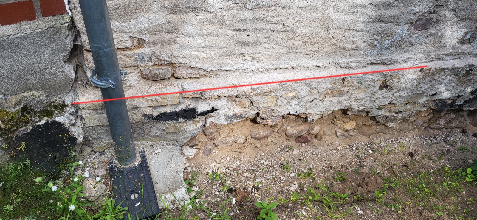

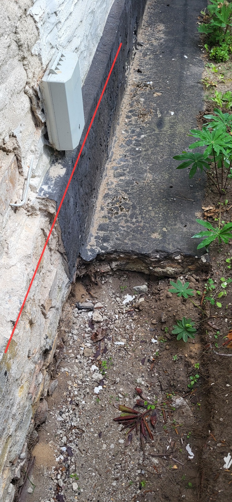

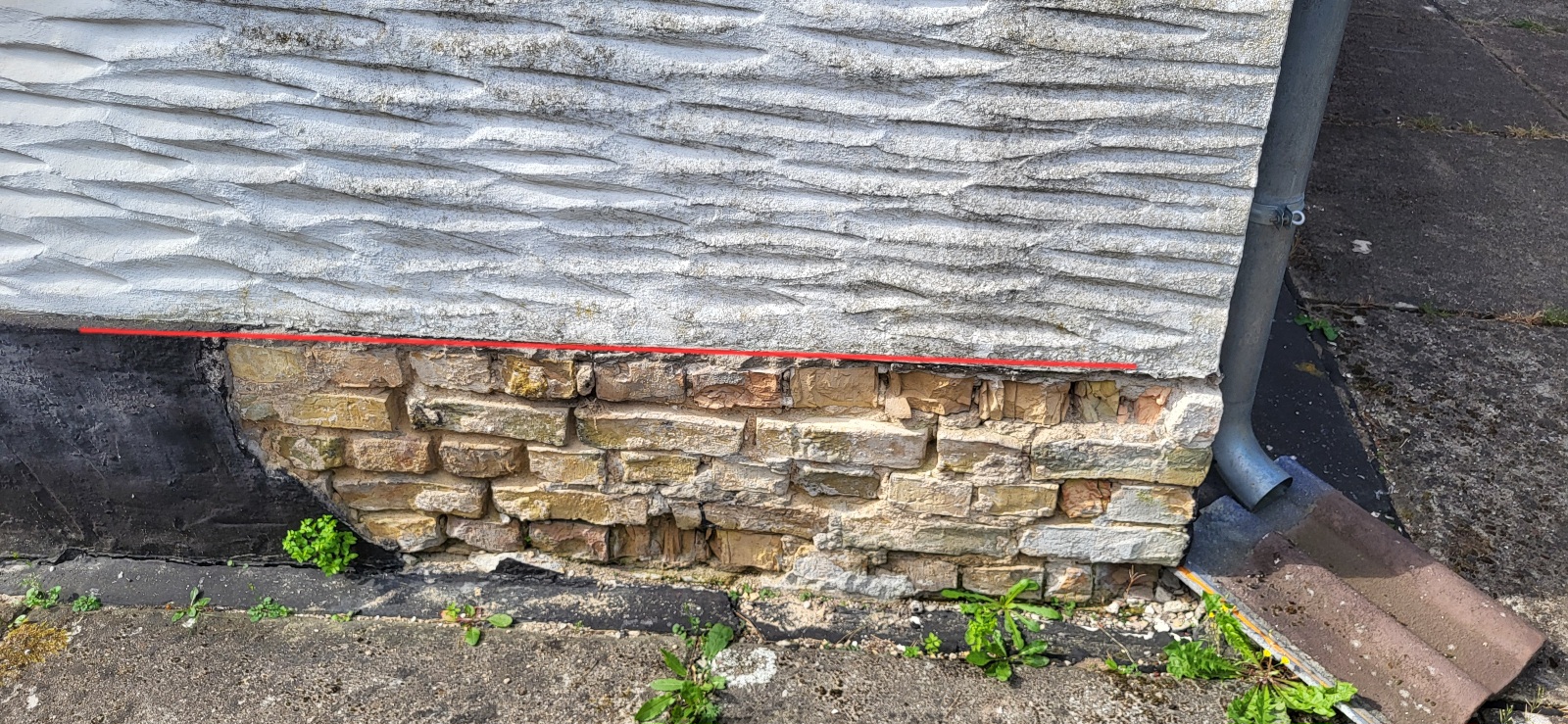

    Grüße in die Runde der Experten,
    ich habe ein Haus welches in den 70ern aus einer alten Scheune "geformt" wurde. Durch nasse Innenwände etc. würde ich gern zunächst eine neue Horizontalsperre einbringen. Die Wahl ist auf das Injektionsverfahren gefallen. (MEM Trockene Wand)
    Bei der Freilegung der Außenwände ergibt sich ein durchwachsenes Bild.
    Das Haus liegt in Hanglage. Scheinbar gibt es erst ein Fundament aus Felssteinen, auf die dann aufgemauert wurde und dann kommt die Bodenplatte. (Höhe roter Strich auf den Bildern)
    Die alte Horizontalsperre besteht aus 3 lagiger Teerpappe.
    Bei der Höhe der Bohrlöcher für die Injektion ist immer von 10-15 cm über "dem Boden" die Rede. Man findet die Aussage über dem Erdreich oder über der Bodenplatte.
    Durch die Schräglage habe ich Bereiche bei denen die Bodenplatte von 10cm bis zu 50cm über dem Erdreich liegt und die Injektion dementsprechend auch unter der Bodenplatte liegen würde.
    Um meine Verwirrung zu steigern würde ich gern wissen was ihr darüber denkt...
    Bodenplatte oder Erdreich als Referenz?
    Vielen Dank!

    Als erste Maßnahme würde ich versuchen das Regenwasser vom Dach vernünftig vom Haus abzuleiten.

    Ist im Zuge der Sanierung / Erdarbeiten fest eingeplant, da ich das Haus erst noch komplett freilegen muss. Aber ja, das stimmt natürlich. :)
