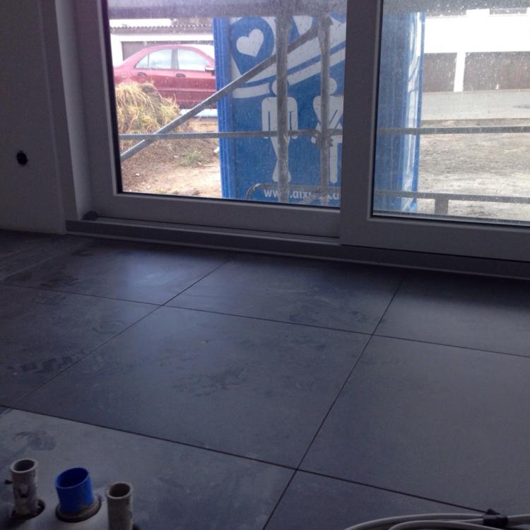

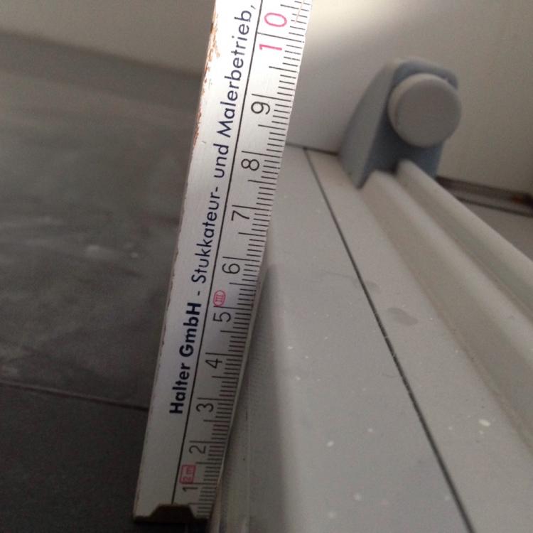

    in unserem Neubau haben wir zwei HST (von XXXX) verbaut. Für den Bodenaufbau waren von Anfang an 14cm geplant (was auch so ausgeführt wurde). Nun musste ich feststellen, dass der Abstand zwischen Oberkante Bodenbelag und zur Oberkante Schiebetürschwelle ca. 6cm beträgt. Es ist sogar noch ein ca. 1,5cm hoher Streifen der Rahmenverbreiterung zu sehen.
    Ich habe das bei meinem Bauträger angesprochen. Der meint das es "normal" sei.
    Meine Fragen:p
    - Ist das Normal?
    - Gibt es eine DIN-Norm die etwas zu dem Thema sagt?
    - Kenn jemand die Berechnungsvorschrift für die Rahemenverbreiterung für die HST von XXX?
    Danke schonmal

    Was sah die Planung diesbezüglich vor?
    Wie sind die Höhenverhältnisse außen?

    Die Höhe der Schwelle gegenüber der Oberkante des Fertigbelags wurde nicht wirklich "geplant". Bei einer HST bin ich aber implizit von einem fast eben Übergang ausgegangen. Auf der Außenseite befindet sich ca. 1,5 cm unterhalb der Schwelle ein Anschlussblech. Die Terasse wird direkt an die Unterkante des Anschlussblech angesetzt.

    --> Was ich vergessen hatte: Die Terassenhöhe war eigentlich niedriger geplant und ist damit keine Begründung, dass die Schiebetür nun soweit oben sitzt. Werd

    Ich bin schon der Meinung, dass weniger die Planung den Fehler verursacht hat, sondern dass der Fensterverkäufer die Hebeschiebetür nicht richtig gemessen und bestellt hat.
    Die Tür hat konstruktiv schon einen Bodeneinstand (der untere Rahmen) von ca. 45 mm, und den hat er nicht berücksichtigt.
    Die untere Rahmenverbreiterung ist auch zu hoch - die gibts in fertigen Höhen von zb 35 mm, 60 mm, 100 mm, und man muss eben die verfügbaren Höhen so zusammenstellen, dass es sich mit deinem Fußbodenaufbau ausgeht.
    Dort wo dein Maßstock 60 mm anzeigt, sollte die Oberkante Fußboden sein.
    Das muss man in der Bestellung berücksichtigen, dass die Gesamthöhe der Schiebetür größer, und die Rahmenverbreiterung kleiner ausfällt.
    Für mich ist das ein eindeutiger Fehler in der Bestellung.
    "Normal" ist, dass du für Mehrpreis eine Hebeschiebetür kaufst, die dann (gewünscht?) barrierefrei ist.
    Sonst hättest du ja eine günstige Balkontür kaufen können, dort hast du dann deine 8 cm zum "Drüberstolpern".
    Freilich hat er jetzt keine Freude damit, um viel Geld 2 neue Hebeschiebetüren zu kaufen, die bloß um ein paar cm höher sind; 5 Wochen Lieferzeit abzuwarten, die bestehenden Elemente rauszureißen, wenn schon der Fliesenboden drin ist, usw.
    Die (für ihn!!!) halbwegs günstige Lösung, mit einem blauen Auge davon zu kommen, mit der vielleicht auch du leben kannst, wäre folgende: Neue Stockverbreiterungen für unten besorgen (in der richtigen Höhe), Tür tiefer setzen und oben am Rahmen eine 60 mm Stockverbreiterung anbringen. Tür ist dann genau gleich groß, sitzt aber an der richtigen Position. Oben geht sich das mit dem Sturz dann auch aus.
    Die oberen +60 mm bishin zur Mauerlaibung müsste man eben verkleiden, falls du nicht auf 60 mm hohes weißes Plastik sehen willst.
    Weiß nicht, ob du auch außen einen Sonnenschutz drauf hast (zB Raffstore), aber in dem Fall könnte auch der Bestehende weiterverwendet werden, weil er die richtige Höhe hat. Sonst müsste man halt auch hier neue Führungsschienen plus neues Lamellenpaket bestellen und wieder wochenlang warten.
