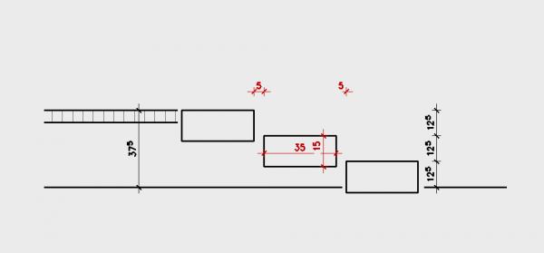

    ich habe bei meiner Terrasse einen Höhenunterschied von 37,5 cm zu überbrücken.
    Blockstufen wären mir am liebsten, allerdings müsste ich dann die erste Reihe 7,5 cm
    in der Erde versenken, die beiden nächsten Reihen hätten dann jeweils 15 cm Höhe.
    Alternative wäre einschalen, 3 gleiche Stufen betonieren und mit Tritt- und Stellstufen
    verkleiden, Stellstufen könnten dann entspr. zurechtgeschnitten werden.
    Im Grunde wären mir aber die Blockstufen (Material ist bei beiden Basalt) lieber.
    Ist dieser Unterschied (erster Tritt 7,5 cm, dann 2 x 15 cm) in der Praxis noch machbar,
    oder ein absolutes no go?

    Meiner Meinung nach ein NoGo, da man sich da schnell auf die Nase legt...
    Ich bin von so was gar kein Freund, kannst du nicht den Weg auf dem letzten Meter ansteigen lassen und nur eine Stufe machen?
  3. #3 wasweissich, 23.07.2012
    wasweissich
    wasweissich Gast
    sowas ist nicht nur ein nogo , es ist auch noch brandgefährlich .
    3 stufen mit ~ 12,5 cm steigung und knapp 40 cm auftritt ist auch mit blockstufen machbar ..... :yikes

    ist jetzt eine denkaufgabe : normale blockstufen sind 15x35 x irgendwas . irgendwas interessiert jetzt nicht . wenn ich damit 40er auftritt bauen will , wie stelle ich es an ?
    vorsage : ich darf die stufen nicht aufeinander stellen , sondern 5cm versetzt , in die fuge kommt dann mosaikpflaster aus gleichem material , und gleichzeitig wird die stufe tiefer gesetzt ........

    ich könnte mir vorstellen:
    die erste Blockstufe 2,5 cm tiefer setzen, dies ist kein Problem.
    Nun die 2. Stufe hinter der direkt hinter die 1. Stufe ebenfalls 2,5 cm tiefer setzen, geht auch, theoretisch.
    Bei der 3. Stufe dann ebenso verfahren.
    Aber, muß die 2. Stufe nicht auf der 1. aufliegen und die 3. auf der 2.?
    Die Auftrittfläche würde bei dieser Variante doch dann auch bei 35 cm verbleiben?
    Die Stufen sind 35 x 15.
    Wie soll ich da auf 40 cm kommen?

    Ich traue mich noch ein Mal und bitte um Nachsicht für die hoffentlich letzte Frage:
    Warum diese 5 cm – Fuge?
    Könnte der Grund der sein, dass die beiden Blockstufen nicht unmittelbar neben- bzw. hintereinander liegen dürfen, da ansonsten die Gefahr besteht, dass z.B. bei Frost
    die beiden Stufen auseinandergedrückt werden können, oder gibt es andere Gründe?

    Wenn die Blockstufen einen angenommenen Querschnitt von 35/15cm haben und die Treppe eine Steigung von 3x 12,5 auf 40 haben soll (wg. der Schrittmaßformel), dann sieht das ungefähr so aus WO_ist_die_Luecke.jpg
    Gruß Holger

    nochmals die Frage: Warum muß bei dieser Konstruktion eine 5 cm-Fuge zwischen den einzelnen Blockstufen gemacht werden?
    Könnten die Stufen nicht direkt hintereinander gesetzt werden?
    Vielen Dank und Grüße
    Mialein

    In #1 hast Du die Größe Deiner Blockstufen nicht angegeben. Also hat wesweissich eine Lösung mit
    für Dich gefunden. Wenn Deine Blockstufen die angenommenen Abmessungen haben, ergibt sich die Fuge von 5cm, die zu füllen ist.
    Wenn Deine Blockstufen andere Abmessungen haben, dann hat auch die Fuge andere Abmessungen.
    Holger

    D.h., ich könnte die Blockstufen (Maße 15x35) auch direkt hintereinander setzen, wenn Auftritt 35 cm genügt.
    Die besagte Fuge, egal ob jetzt 5 cm oder sonstwas muß nicht unbedingt sein?

    Richtig

    F A L S C H
    bei einem 12,5er stufen ist 35 cm trittfläche F A L S C H
    doch , oder du machst 15er höhe .
