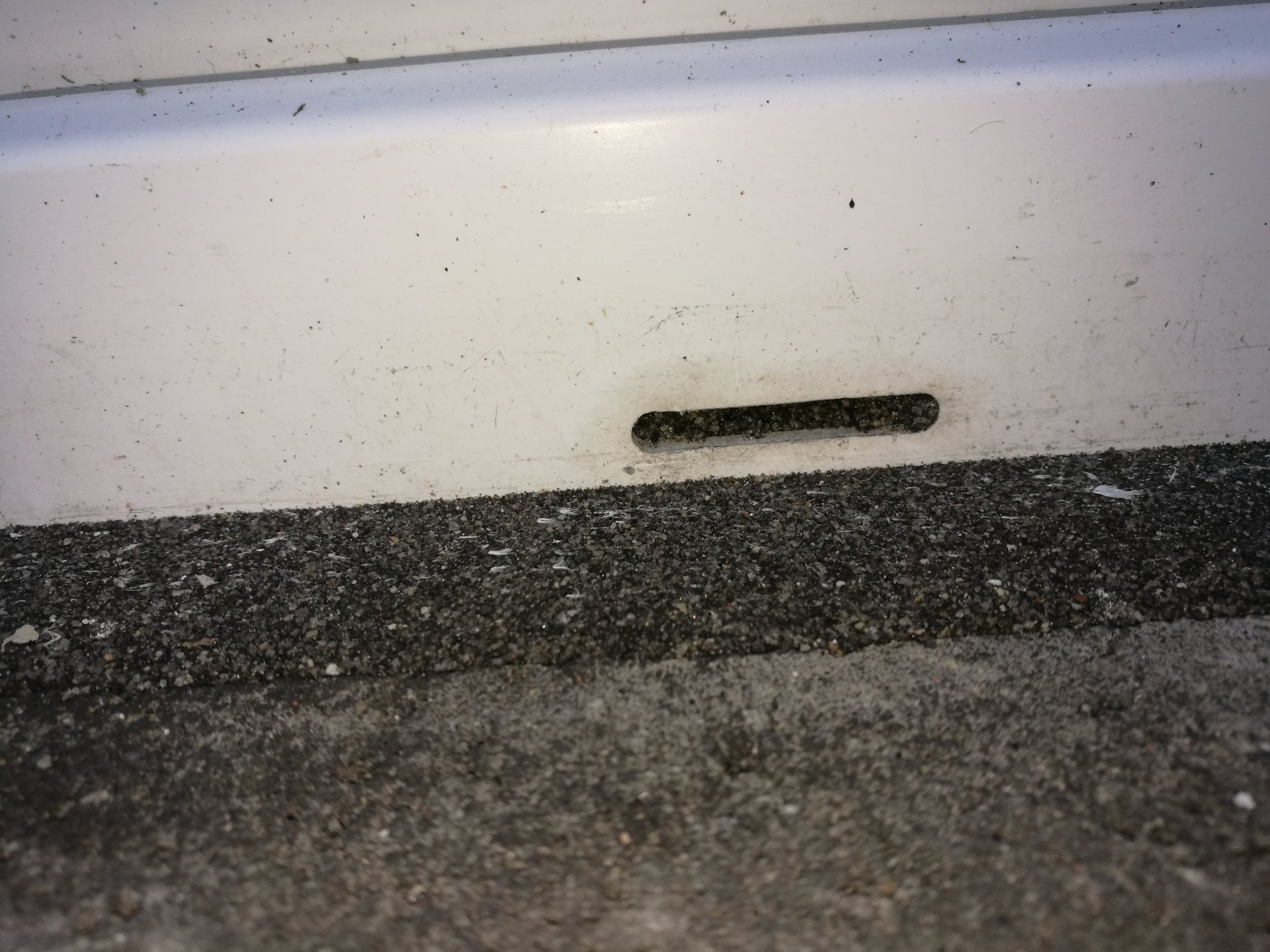

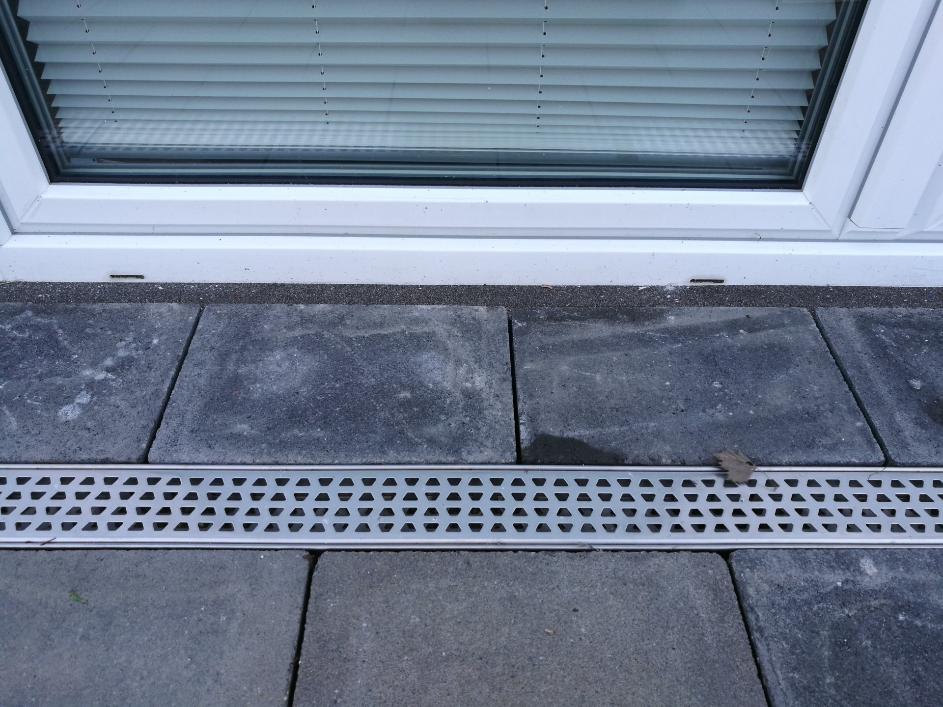

    Vor zwei Jahren haben wir an ein bestehendes Wohnhaus einem Anbau von ca 60 qm gebaut. Vor dem Anbau ist eine Terrasse auf die man durch bodentiefe Fensterelemente gelangt.
    Vor 10 Wochen hatten wir einen massiven Wasserschaden, der durch einen Baumängel verursacht wurde, weil die bodentiefen Fenster nicht richtig abgedichtet wurden. Demzufolge hat man den Terrassenbelag wieder hoch genommen und hat die Fenster fachgerecht abgedichtet. Weiterhin hat man eine Entwässerungsrinne 10cm vor dem Fenster installiert (da kein Absatz von 15cm zwischen OK Terrassenbelag und UK Fenster gewährleistet werden kann). Soweit bin ich auch zufrieden.
    Nun ist mir allerdings aufgefallen, dass der Platz zwischen den Lüftungsschlitzen(wo die Wasserschlitzkappen rein kommen) der bodentiefen Fensterelemente und OK Terrassenbelag max. 5 mm beträgt.
    Mir erscheint das, trotz Entwässerungsrinne, etwas wenig. Die Terrasse ist nicht überdacht und die Fenster bekommen auch Mal Schlagregen ab.
    Ich möchte nicht den nächsten Wasserschaden und die ganzen Umstände drumherum haben. Daher folgende Frage: Gibt es hier eine Norm die festhält und definiert, wie viel der Abstand zwischen Lüftungsschlitzen und OK Terrassenbelag sein muss.
    Wenn nötig kann ich morgen auch nochmals Bilder hier hochladen.
    Schon einmal vielen Dank vorab für eure Antworten.

    Da wird wohl ab und an Wasser in die Profile laufen. Wohin es dann geht kann ich dir aber nicht sagen, wahrscheinlich durch die Ecken dann wieder in den Raum. Ist es ein fest verglastes Element oder mit Flügel, wo genau sitzen die Entwässerungsschlitze?

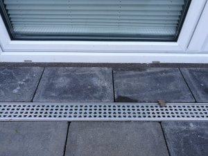

    Ein paar Bilder habe ich hochgeladen. Vllt sieht man es besser wie die aktuelle Situation ist.
    Aber eine Richtlinie gibt es nicht, in der definiert ist, dass zwischen Schlitz und Oberkante Terrasse müssen x mm Abstand sein müssen?
    Unter jedem fenster sind jeweils 2 Schlitze. Aber sind die fensterprofile an sich sonst nicht ein geschlossenes System? Würde das Wasser dann ggf nicht wieder herauslaufen? Wie kann es sich dann in der Ecke wieder

    Die Ecken sind normalerweise verschweisst, aber ob sie dicht sind weis man halt nicht. Aber ob in der Profilkammer noch weitere Bohrung sind, z. B. zur Befestigung, kann ich dir auch nicht sagen. Richtig ist schon das das Wasser auch wieder heraus kommt wenn innen alles dicht ist. Haz den der Belag außen wenigstens ein Gefälle vom Fenster weg?

    gibt es vom unteren Anschluss eine Profilquerschnittszeichnung?
    Ectl. könnte mann die Entwässerung etwas weiter noch oben legen, und die unteren Löcher schließen.
