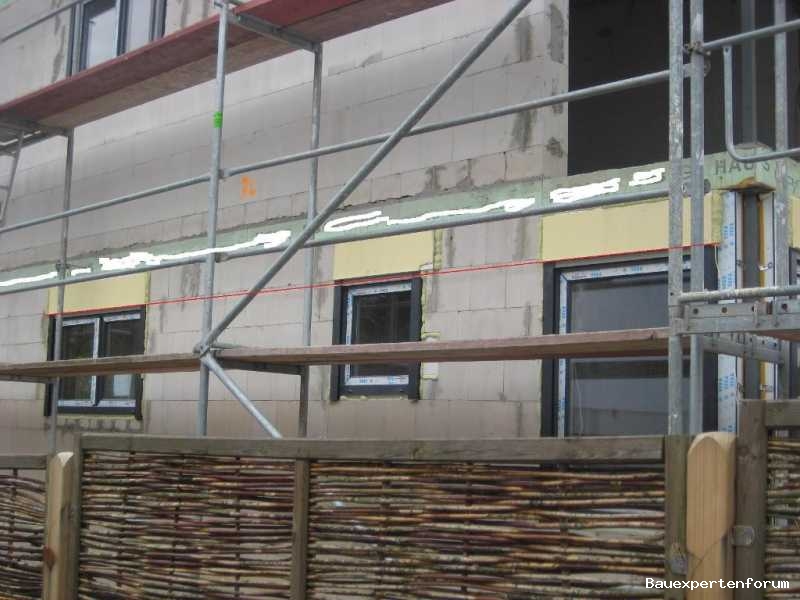

    Hallo an alle Experten,
    bei uns wurden Fenster eingebaut.
    Leider liegt die Oberkante der Fenster nicht in einer Flucht.
    Was haben wir da für Toleranzen ?
    Oder Findet Ihr, dass das noch OK ist ?

    Das ist nicht OK
    aber die Ursache der Höhendifferenz liegt wohl schon bei den Rolladenkästen.
    Der Fenstermonteur richtet sich (muss sich) in der Regel nach den Rolladenkästen, sonst passen z.B. die Verschlussdeckel innen nicht mehr.
    Stammt das ganze Gemurkse (Fenster und Rollokästen) von einem Anbieter/Monteur dann zurück auf Los. (Raus und noch einmal).
    Eine fachgerechte Abdichtung ist auch nicht erkennbar.

    Fenster und Rollladenkasten ist ein Element und wurde von einer Firma geliefert und eingebaut.

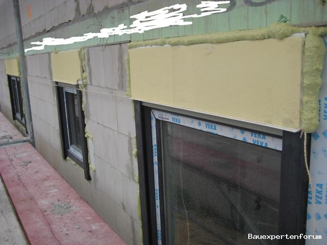

    Dafür gibt es Regeln, die DIN 18202 ist dafür zuständig.
    Massgeblich sind die Winkeltolerazen. Die sind zuständig für die Abweichung von geplant 0,00 m, was die Schnur im Foto ist. Diese Erklärung ist bewusst etwas vereinfacht.
    Abweichungen dürfen die Fensteröffnungen haben, die Fenster an sich zusätzlich auch!
    Das ist etwas schwierig zu beurteilen, Die Abweichung der Fensteröffnung ist abhängig von der Länge der Wand, die Toleranzen der einzelnen Fenster ist abhänig von den beiden äusseren Fensterlaibungen.
    Zusätzlich müsste die Schnur ins Wasser gebracht werden, das kann man im Foto nicht sehen.
    Ob in der Toleranz oder darüber, könnte knapp werden.
    Optisch ist es bescheiden, aber die Ausnutzung aller Toleranzen kann das im Ergebniss sein. Sorry für die Aussage.
    Entweder alle Fragen beantworten, dann kann man mehr sagen. Ob ein SV das bestätigt, ist aber auch nicht garantiert, da Toleranzen ein schwieriges Thema sind.
    Oder Chef rausbestellen, und versuchen eine Einigung zu erziehlen.

    Die Fenster sind unterschiedlich groß.
    Jedoch sollte die OBERKANTE auf einer Linie/in einer Höhe unterhalb der Rohdecke liegen.

    Alleine schon die Meßmethode >>Schnur<< ist erstmal zweifelhaft.
    Wurde die Schnur nur zwischen den äusseren Fenstern gespannt und nicht in Waage, taugt die ganze "Aussage" der Meßung gar nichts.
    Selbst wenn die Schnur in Waage (so weit bei einer durchhängenden Schnur überhaupt von Waage gesprochen werden kann) gewesen wäre, woher sollte der Fensterbauer wissen, dass er oben ausrichten soll und nicht (wie wohl geschehen) unten??
    Gibts dazu eine Regelung/Zeichnung???
    Diese Toleranzen zu prüfen und zu werten, wir spassig.
    Lochmaß +- Toleranz
    Fensteraussenmaß +- Toleranz
    Einbautoleranz
    :mauer :yikes :mauer

    Das bleibt auch nicht OK
    Genau hinsehen, meine Herren.

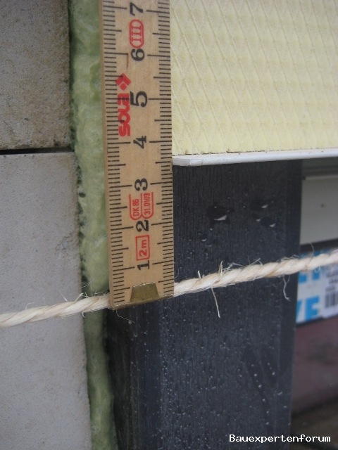

    Es ist auf einem Foto zu erkennen, dass das mittlere der 3 Fenster um 3,3 cm höher montiert wurde.
    Man kann einen vorhandenen Fakt auch zerreden.
    Wenn die Oberkanten um das Maß differieren ist das und bleibt das ein Fehler.
    Verschiedene Toleranzen und dazu noch die (angenommenen) Fenstergrößen zu kumulieren um diesen Murks noch im Bereich des Möglichen einzuordnen, daraus wird nichts.
    Und Ralf, Tischler brauchen für die Montage von 3 nebeneinander liegenden Fenstern wie hier keine besondere Regelung oder Zeichnung, die begreifen das in der Regel auch so.
    Und Fenster mit einem Unterschiedsmaß von um die 3 cm zueinander (bei Höhenausrichtung unten) sind höchst unwahrscheinlich.

    Hi Josef!
    Genau hinsehen bitte ;) ...
    Die drei Zentimeter beziehen sich auf eine Schnur, von der wir nicht wissen, wieviel sie durchhängt, ob sie in der Waage ist oder zwischen den beiden anderen Fenstern gespannt wurde ...
    Nun fragst Du sicher - wat will denn der Landmesser ... ;)
    Sowas hatte ich mal in grauer Vorzeit in der Lehre, als noch mit Meßbändern gemessen wurde ...
    Ich empfehle hier zuerst einmal ein Nivellier - oder eine Schlauchwaage zu nutzen.
    Dann kann weiter sinniert werden ...

    Kann sein, dass die Schnur um 5 mm durchhängt, dann wärens aber immer noch 3 cm.
    Habe im Bildbearbeitungsprogramm eine ROTE - GERADE gezogen (siehe Foto)
